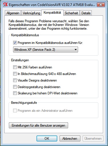

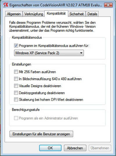

4. Das Desktop-Symbol CodeVisionAVR rechtsklicken und die Eigenschaften auswählen. Da den Reiter Kompatibilität und dann das Häkchen bei "Programm im Kompatibilitätsmodus ausführen für:" - klar doch - Windows XP SP2. Siehe Screenshot. Auf OK klicken. Die Software läuft jetzt.
