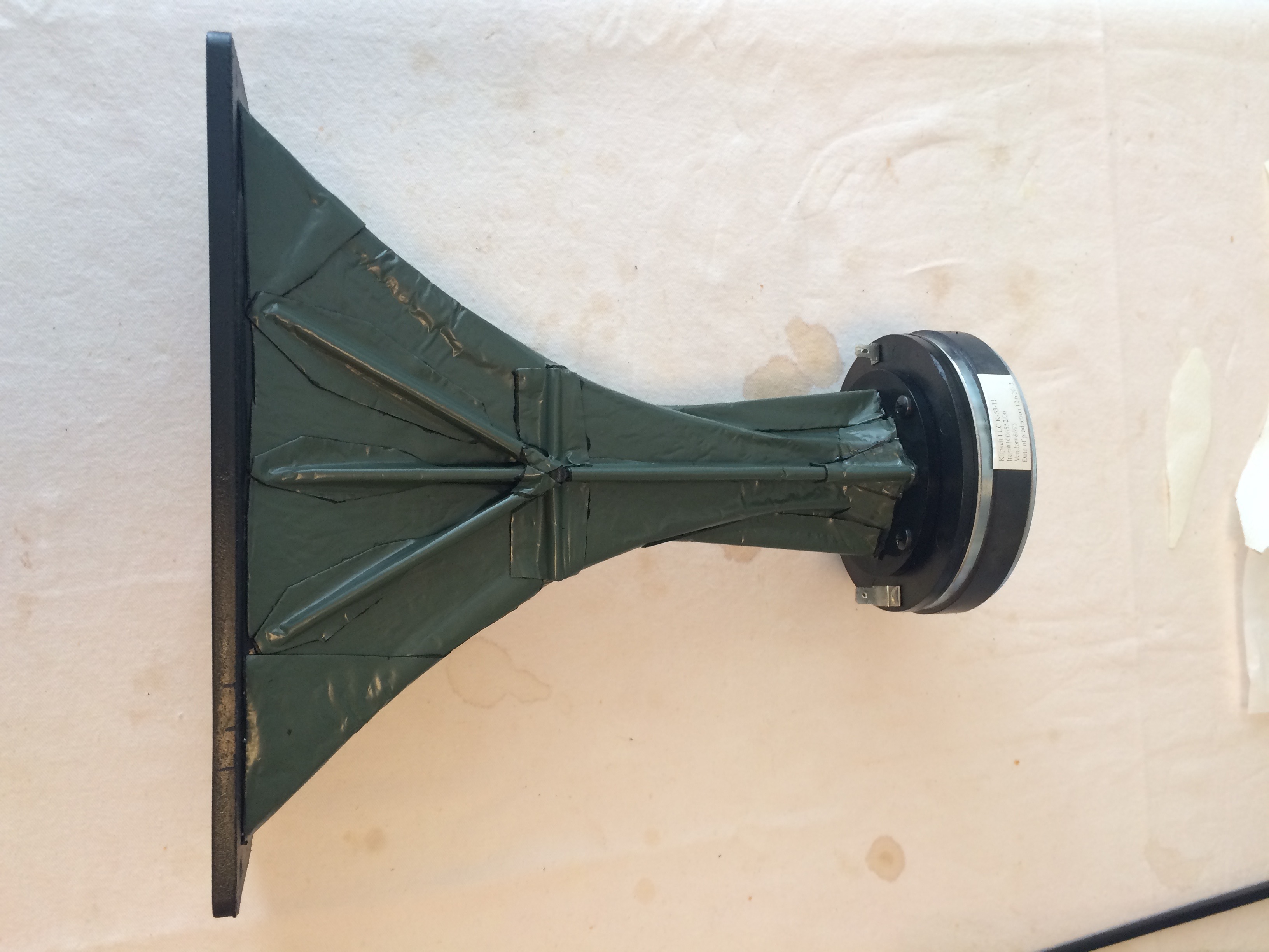

J'avais également conseillé d'amortir le pavillon, c'est ce que Jimmy (monsieurR) a fait et je suis certain du résultat !
En plus cette modification ne demande pas de compétence particulière.

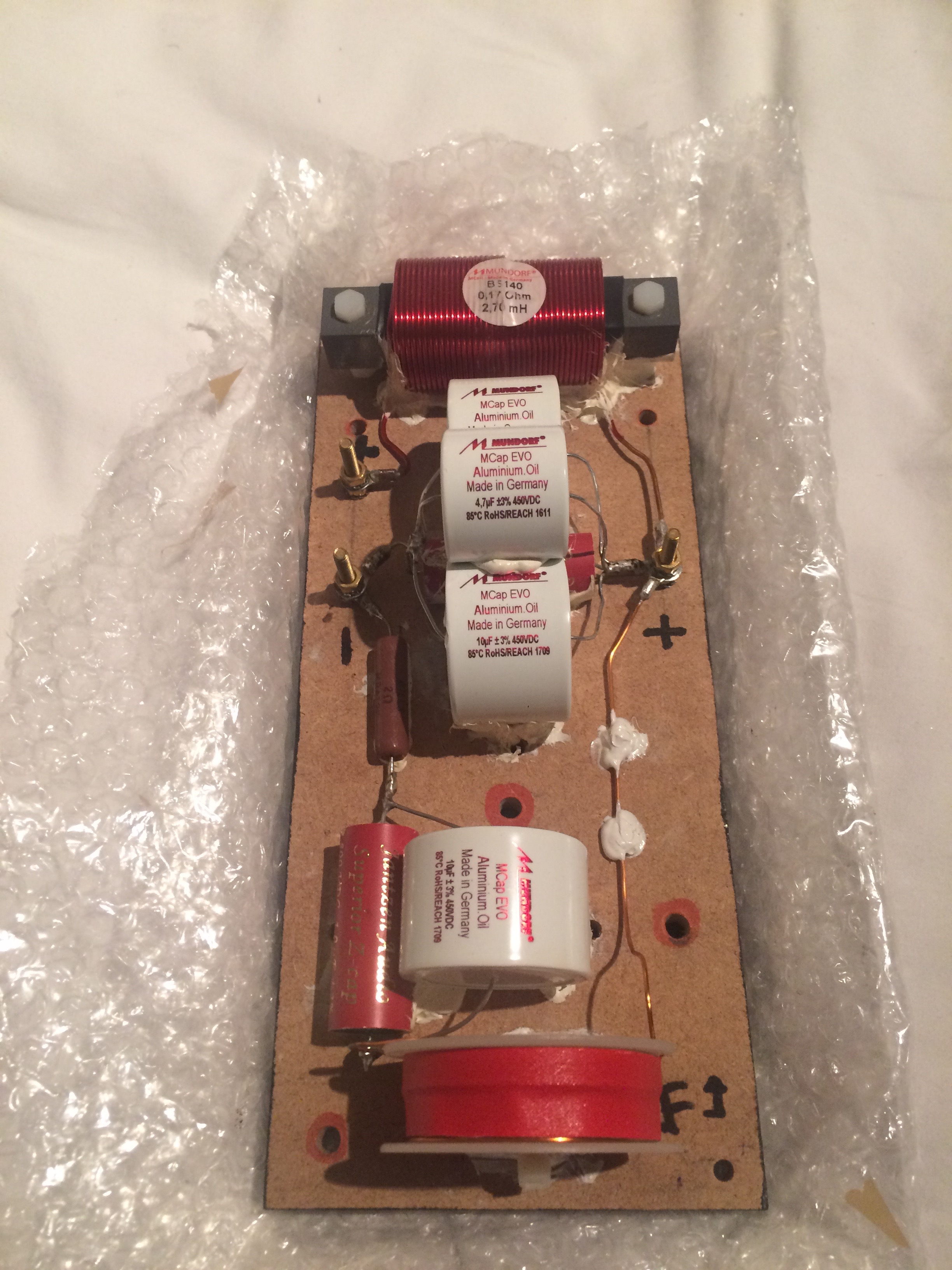

Postby monsieurR » Fri Oct 19, 2018 8:03 am
J ai refait le filtre complètement le tout en cablage argent
Le son est trés améliorer
On perd le coté sono sur les gros graves
Somptueux
Photos bientot
Jimmy

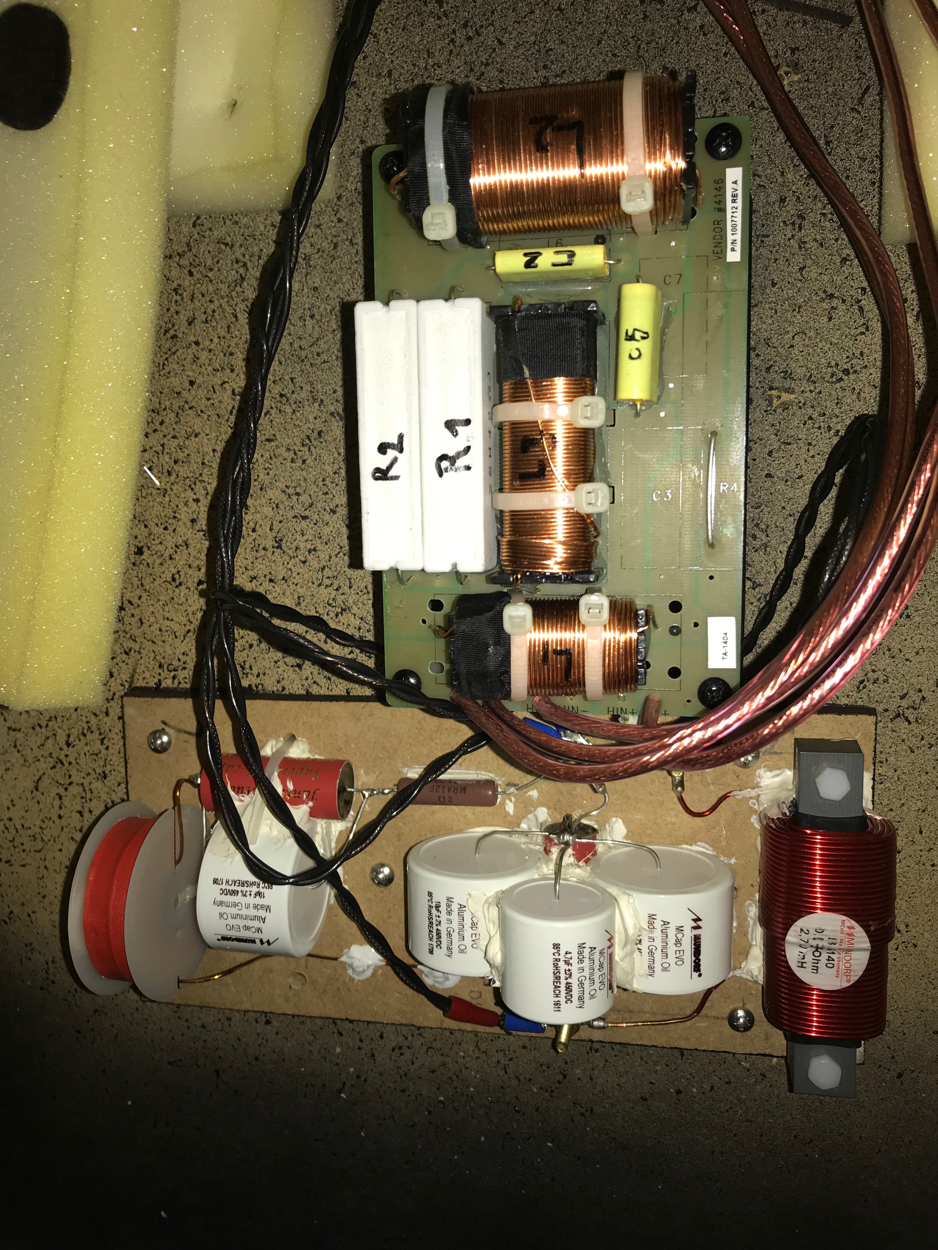

Postby monsieurR » Fri Oct 19, 2018 7:32 pm
Le debut sur conseil de Francis
Pavillon
origine
filtre Graves refait
Grave

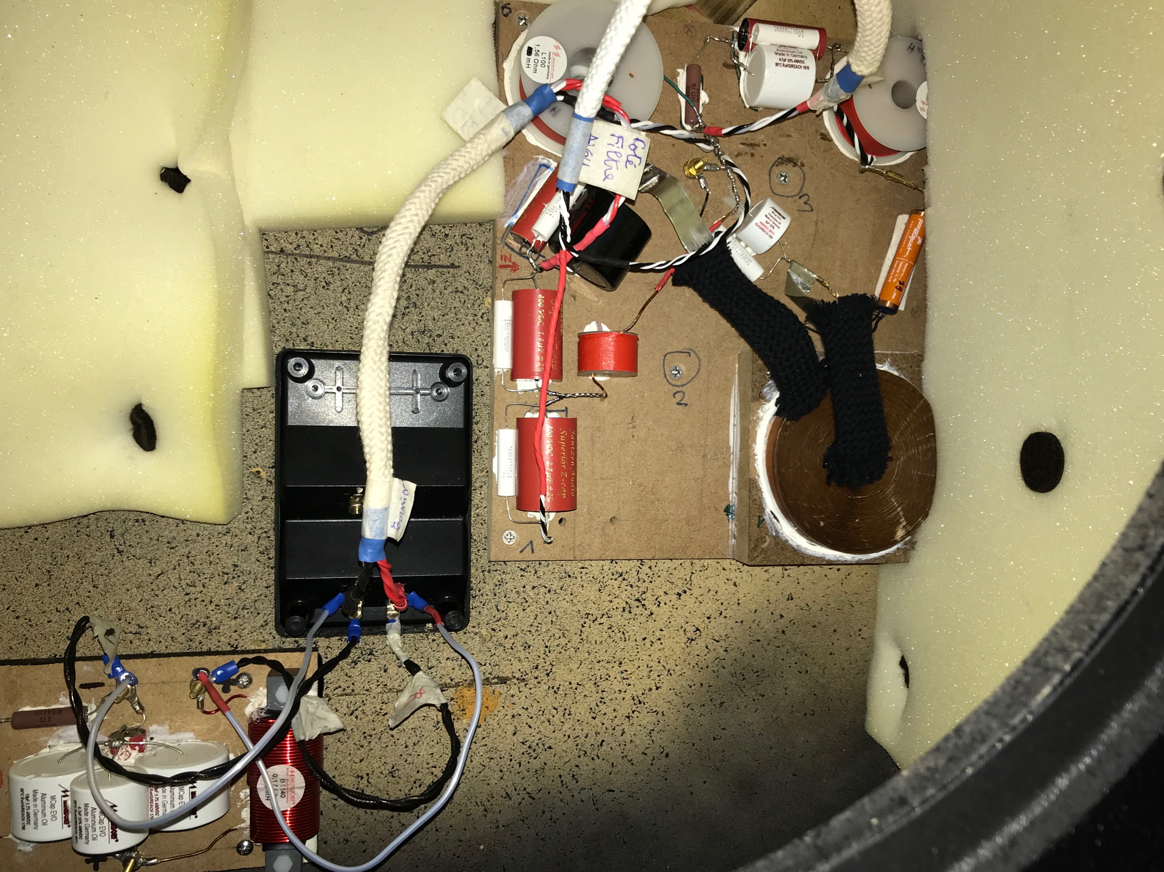

Re: Filtres pour Klipsch Cornwall III
Postby monsieurR » Fri Oct 19, 2018 8:07 pm
mise en place

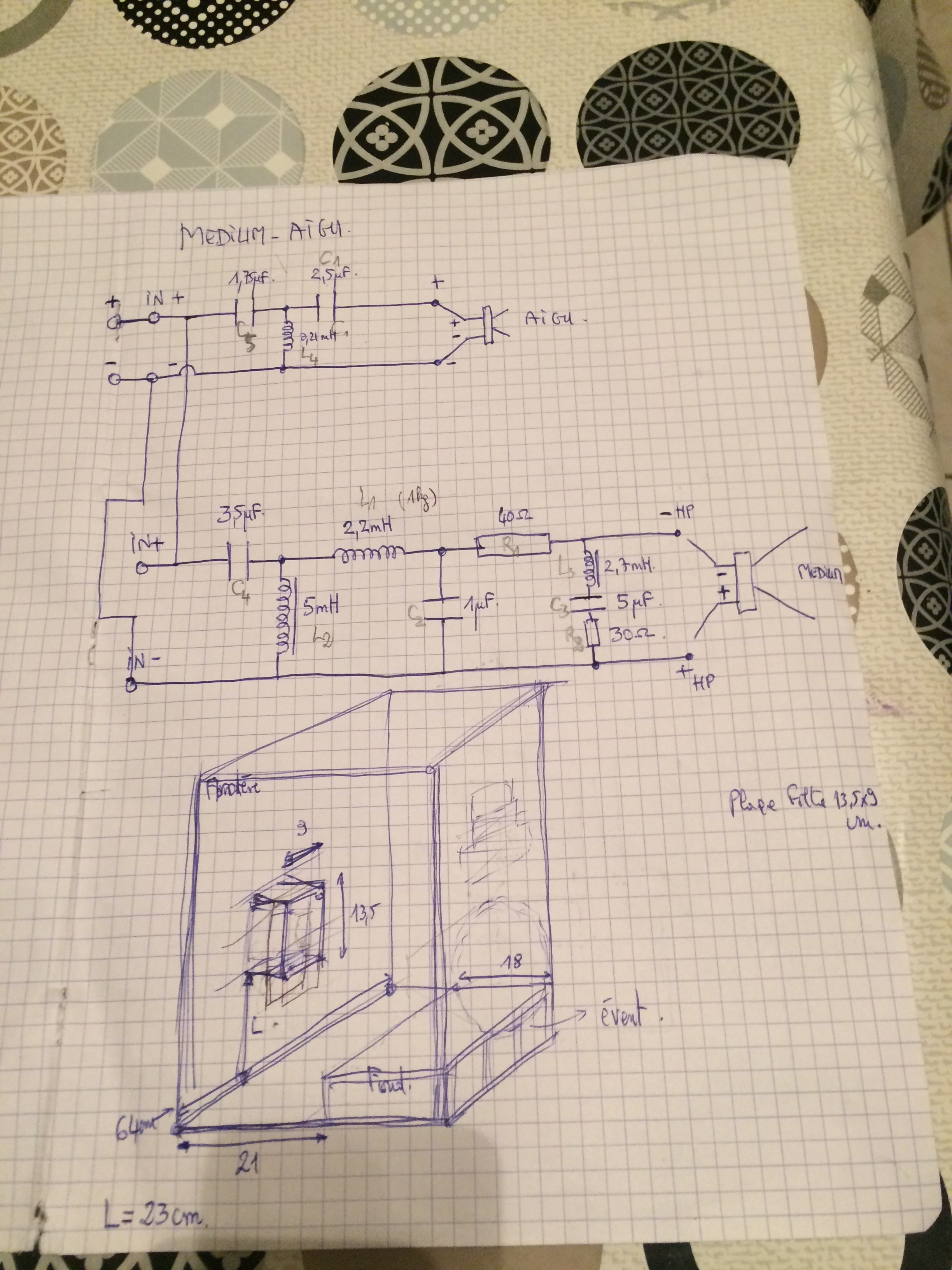

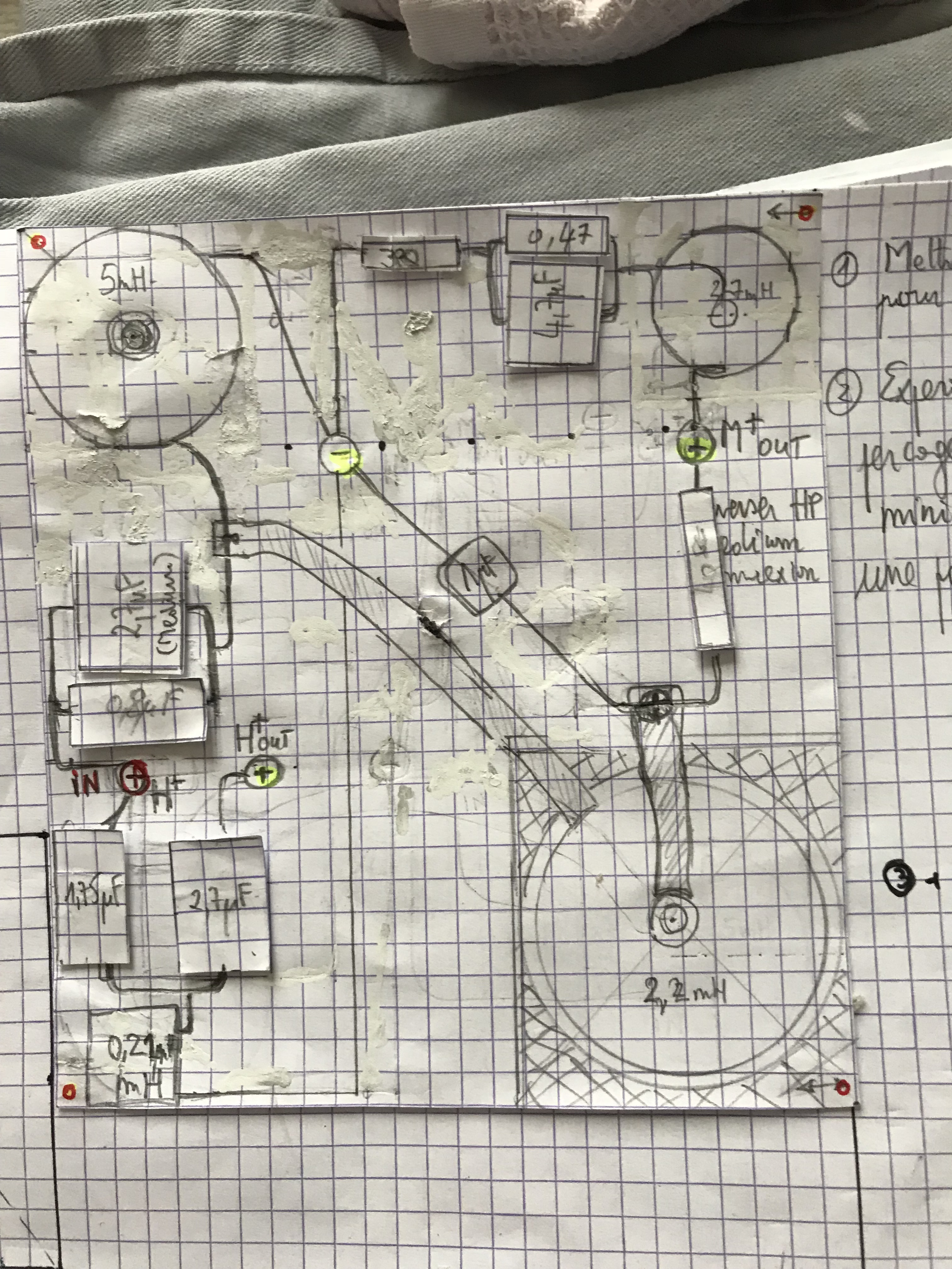

Postby monsieurR » Sun Oct 21, 2018 6:00 am
Bonjour a tous
Francis j ai une question sur le filtre passif
Je vais mettre le relevé du circuit que j ai fait dans mes enceintes car ce n est pas le schéma trouver sur le net
J’aimerais changer l attenuation du medium par resistance et circuit bouchon rlc donc travail compliqué par l utilisation d’une attenuation par transfo
Est ce possible et quel transfo fabriqué par qui faut il y mettre?
Jimmy

Postby monsieurR » Sun Oct 21, 2018 7:48 am
Salut claude
Je met le relevé car c'est très compliqué d'y intégré un autotranformeur pour le niveau du medium et est ce que ça s'entendrais?
Filtre medium-Aigu
Et la version que j ai réalisé:
Implantation
Et au final dans l'enceinte
Réalisation in situ
Bonne journée
Jimmy
Postby claudem4 » Sun Oct 21, 2018 8:11 am
re,
oui cela s'entends et c'était sur les conseils de Francis Je les ai conservé sur la voie médium (même si j'ai un peu hésité ) je vais en installer d'autres sur la voie aigu ,sur cette dernière j'ai plus de difficultés a discerner un changement ,
mais c'est plus pour les facilités de réglage par crans (moins aléatoire qu'un atténuateur a impédance constante )que j'en installe aussi sur les tweeters .
p.s le défunt koïzumi en avait installé sur la voie médium de ses harmonies capricci
http://forums.melaudia.net/attachment.php?aid=3103
https://www.ls3-5a-forum.com/viewtopic. ... &start=120
d'ailleurs ,je me répète ;-)
claude
