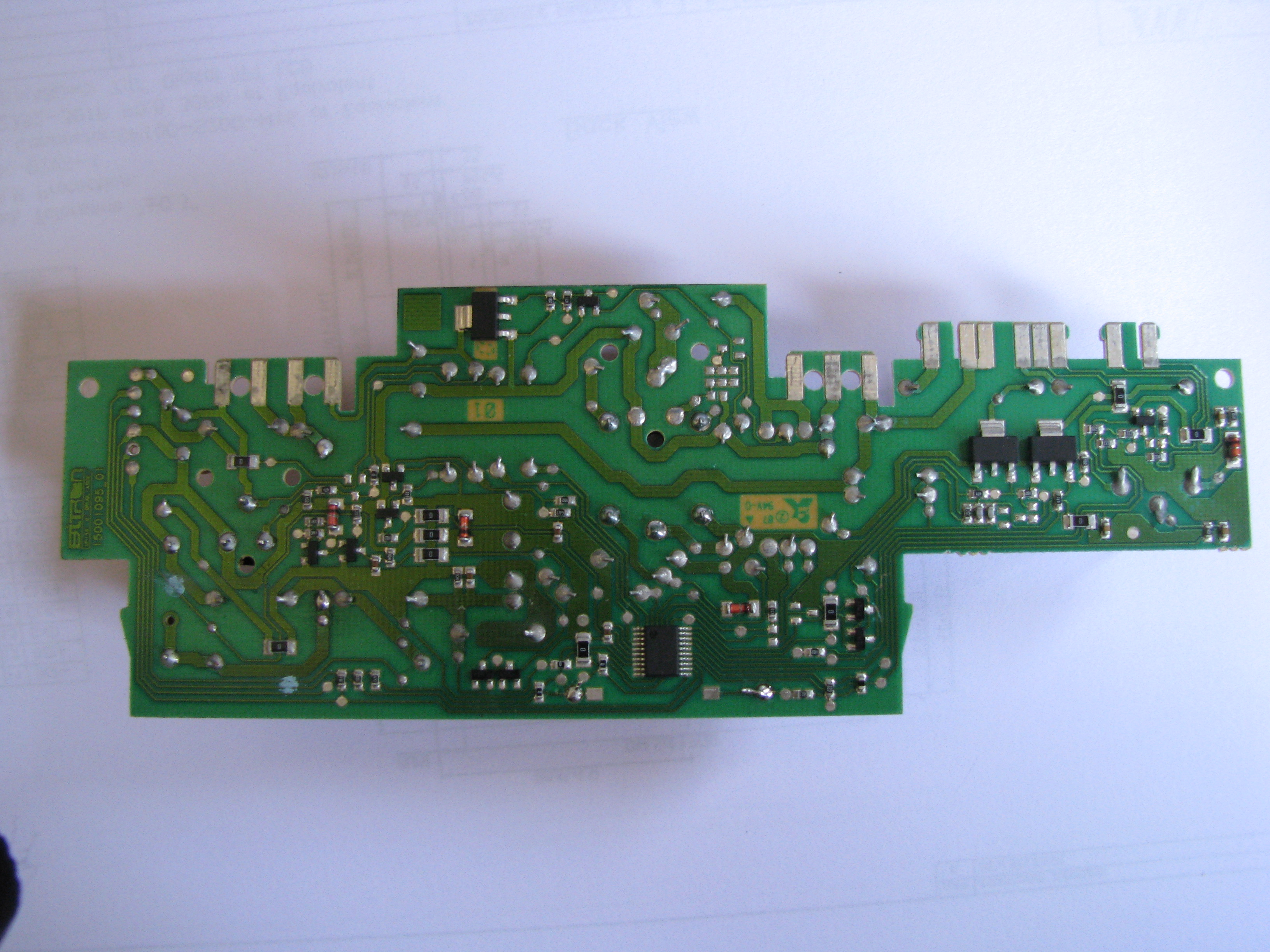

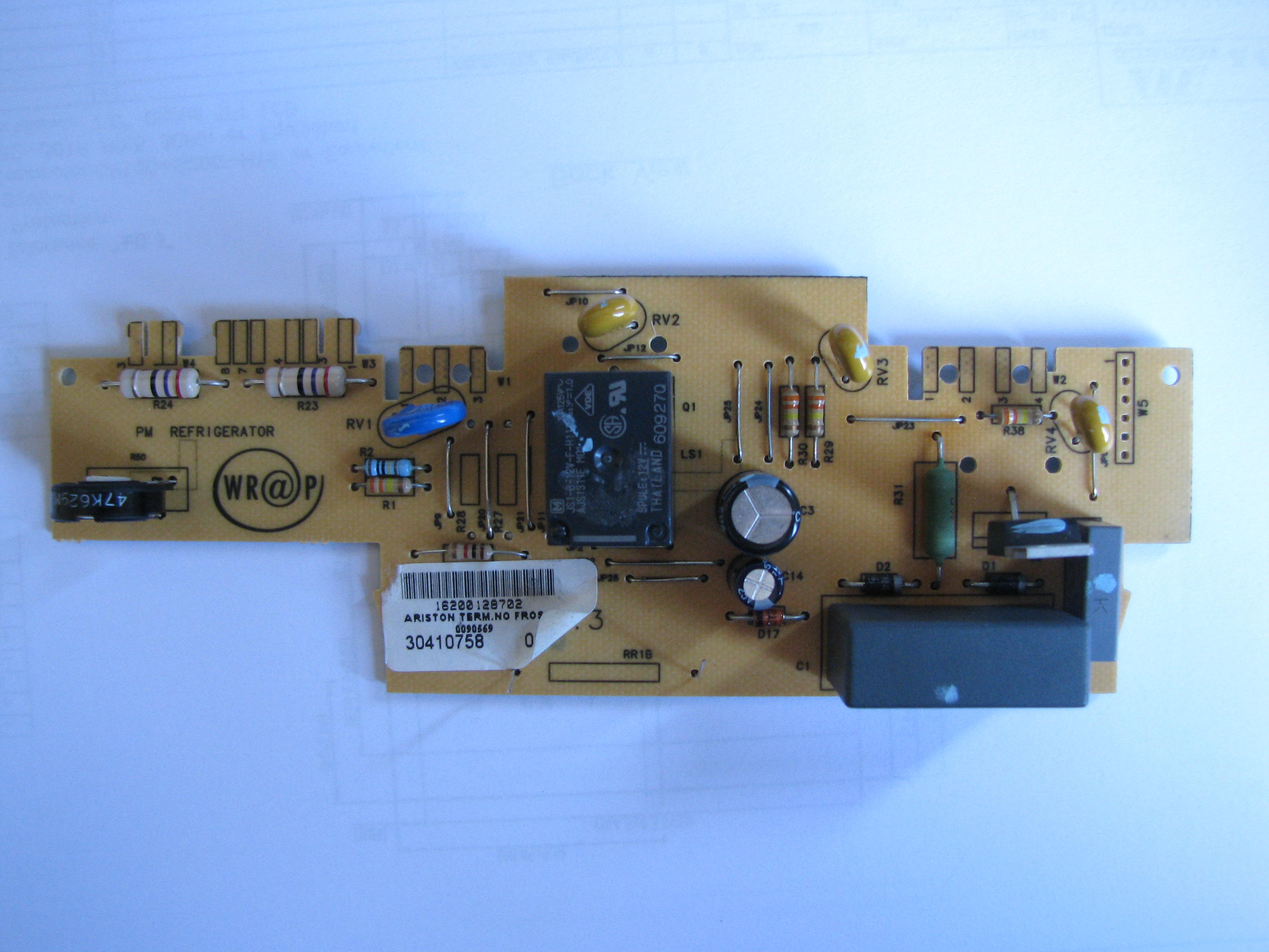

mais il y a un micro sur cette carte? tu aurais la photo???
Postby loblick » Wed Oct 02, 2013 12:00 am
Les voici...
Sur le CI, il y a marqué : 152 G1E4
Au passage, j'ai aussi des petites bébétes marquées Z7S comme dans ce post
Il y a 3 triacs de 1A... Un pour le ventilo du froid ventillé, un pour la lumière et un pour le dégivrage auto je suppose.
Le gros de 10A servirait au moteur
Mais le rôle du relais dans tout ça???'
