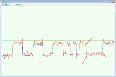

Sieht doch gut aus. Lediglich an den drei Stellen mit den Pfeilen fällt mir eine kleine Unsauberkeit auf, die aber auch Artefakt der Darstellung sein könnte.

Über welchen Zeitraum geht die x-Achse? Da muss man wissen wenn man beurteilen will ob das Kalman-Filter schnell genug ist.
Hier mal ein Bildchen von meinem Filter. Kein Kalman, und schon von der xmega-Platine mit ca. 350Hz. Die X-Achse erstreckt sich über 3 Sekunden.
