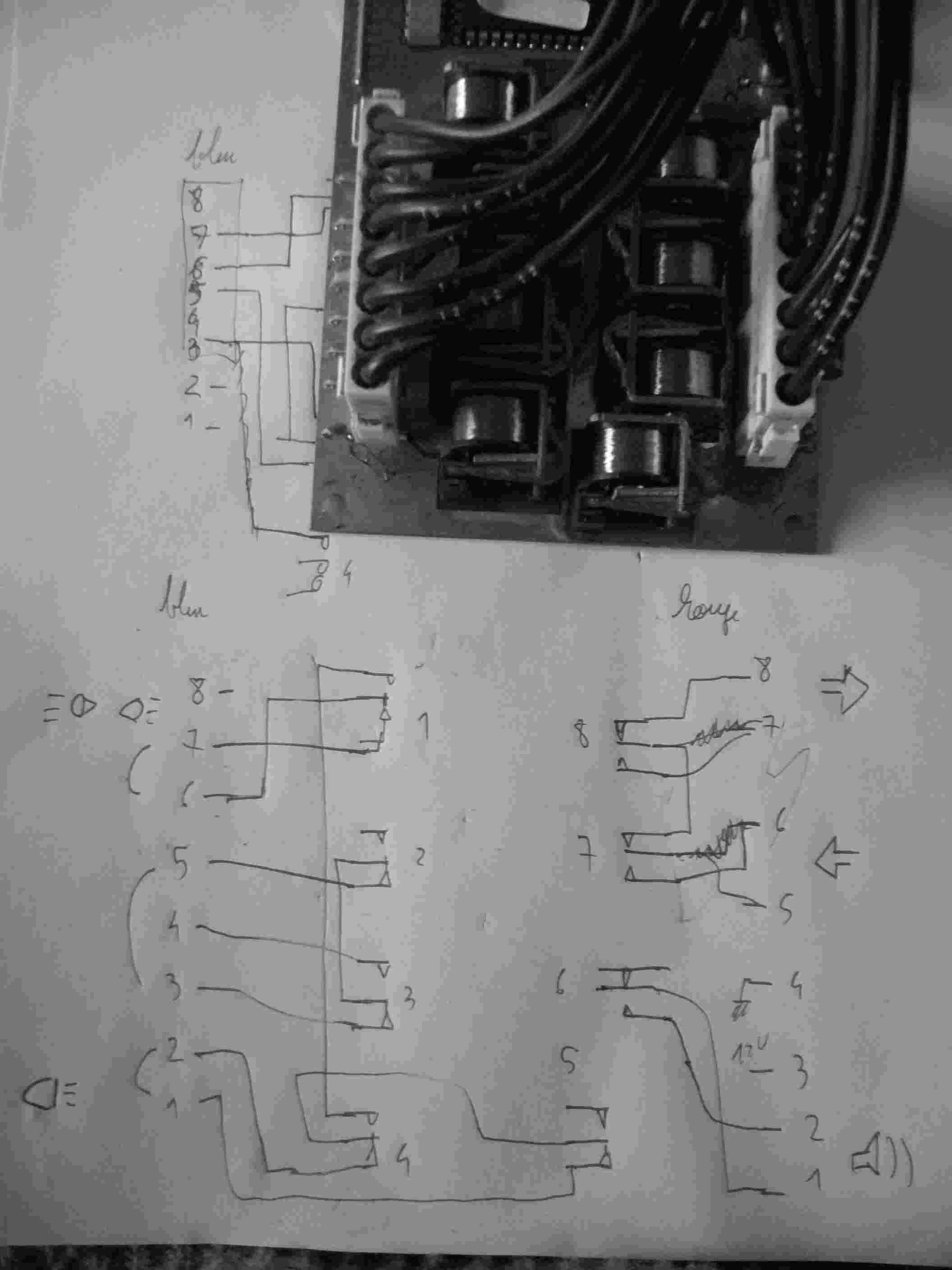

Postby iso14000 » Wed Jan 02, 2013 12:00 am
Alors, j'ai reçu la pièce à 30€ (le radiateur de chauffage) et je suis en train de le remonter....
.... et je découvre qu'en fait je ne peux pas enlever le calculo pourri de chez OKEY ....
ben oui ! la double commande est préhemptive (<= pas sûr de l'ortograf) ... code/phare et clignotants du moniteur doivent être prioritaires sur l'élève et donc les alimentations de ces derniers doivent être dérivées ... ce qui finalement explique la quantité de relais sur la carte.
M...de! je vais devoir faire un reverse pour reconnecter tout cela!
et vous savez quoi? j'ai trouvé pourquoi l'ancien proprio avait des problèmes de phare et ajouté des relais pour les activer... une broche dans le connecteur à fondu!!!!
Par la c....rie de ces gougnes la caisse à failli partir en flamme!
Furax!
Postby iso14000 » Sat Jan 05, 2013 12:00 am
pour les rares qui seront un jour confronté au problème du calculo de m...de de OKEY technologie, voici le cablage :
