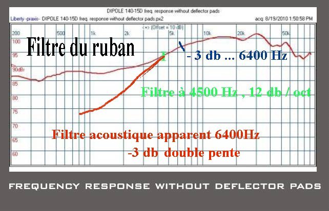

Le Beta ...... le 50 uF pour diminuer les basses et un self de 0.30 mH pour limiter les aigus
Le woofer .... double pente , 600hz et 1000hz pour le 12 db
Le ruban ..... filtre 2 iem ordre à 4500hz pour une atténuation de 12db par octave mais il y a une pente de 6 db que le ruban a de lui-même que j'utilise , ça devient comme un filtre acoustique à 6400hz

je vais essayé de descendre les fréquences du ruban pour pouvoir entendre ces nuances aussi avec lui .... lorsque je serais par ordinateur , je pourrais régler ce problème par logiciel

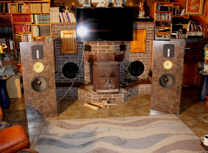

A l’écoute , si je le compare à celui de la chambre , ce qui saute aux yeux en tout premier lieu ( au figuré ) , c’est qu’avec lui le son provient surtout directement des HP ….. il manque les réflexions des mûrs tout au tour , ils sont à 4 à 5 m donc faible réflexion . Mais pour y remédier j’ai rajouté les KEF Q900 sur les cotés latéraux du salon ….. miracle , le son devient enveloppant ! …. comme celui de la chambre , on n’a plus l’impression que le son provient des HP comme tel mais le son est complètement dans l’air , comme s’ il n’y avait plus de HP physiquement . Mais j’ai encore un faible pour le duo , il est sans filtre , aucun problème de phase sur tout le spectre audio .... il reste mon préféré , le 3D est très convaincant mais aussi surtout pour l'articulation des fréquences basses qui est très élevé avec ce alnico en conjugaison de l'excellente acoustique du local .
Il faut que je repositionne le fil des HP .
Avec celui-ci , son point fort , c’est les fréquences du médium qui ont une très haute résolution ( parfait c’est aussi les fréquences que l’oreille et le cerveau analyse avec une plus grande finesse ) , tandis qu’avec le duo c’était l’articulation des basses fréquences et les nuances des aigus qui frappaient surtout . Donc , c’est bien vrai que chaque grandeur de HP a une préférence pour la sorte de fréquence qu’il reproduit au mieux . Il va falloir que je travaille avec la configuration du ruban pour améliorer la transparence des aigus ( descendre le filtre plus bas ) . Pour la basse , je pourrais toujours prendre le 12 po Alnico mais ça implique un ampli dédié pour lui étant donné sa plus faible efficacité … quoique avec les Kef sur les cotés , ils ont une basse qui a de l’allure .
Avec le temps je vais les améliorés peu à peu selon l’écoute et les idées de solutions .

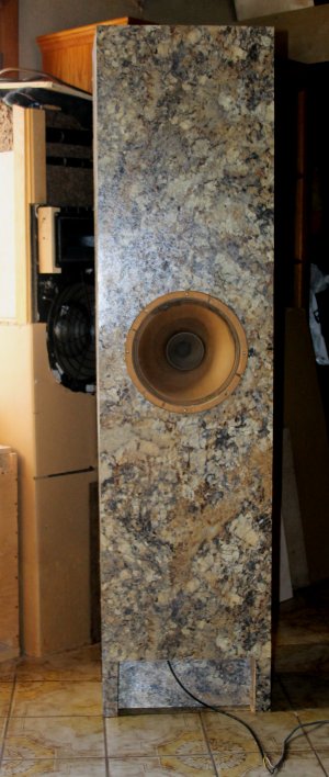

Le Coral en baffle plan tout court est un peu plus transparent qu’avec le néobaffle plan mais avec ce dernier le bas médium était plus prononcé pour compenser le manque de puissance du Beta dans ces fréquences , car il a comme un pavillon arrière … plus ou moins . Mais j’ai recyclé ce néobaffle plan avec un full range de 12 po ( Phillips T7 ) sur l’emplacement arrière du woofer pour aider la basse du Beta ( dans le temps ) …. C’est tellement plaisant un point source qu’on se contente du son rendue même s’il n’est pas aussi transparent qu’un 3 voies ….. plénitude et cohérence ! …. Je pourrais faire mieux avec un 12po Alnico et un tweeter au centre de celui-ci ( co-axial ) .
Avec le néobaffle plan c’est comme si on avait un baffle plan standard de la largeur égale à la hauteur du néoBP …. ici 1.5 m , donc pas d’annulation par l’onde arrière avant le 100 Hz .

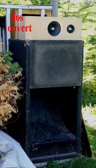

Tant qu’a y être , le 3 voies de l’extérieur ….. aussi à 100 db
https://i51.servimg.com/u/f51/16/96/37/97/3vext10.jpg
