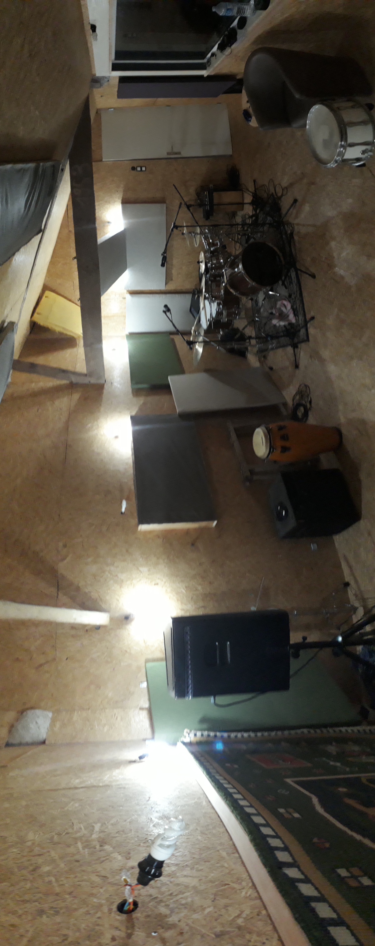

Je viens de m'aménager un local de 20m2 dans mon garage pour travailler la batterie et jouer avec des amis.
J'habite en plein bourg, il à donc fallut une isolation acoustique sérieuse!
La technique est aussi simple à comprendre que délicate à mettre en oeuvre, "la boite dans la boite!".
Mission accomplie à ce niveau là, ça marche !
Toutes les faces de la pièce sont en OSB, le plafond suit la pente du toit.
L'acoustique y est en l'état très brillante, la caisse-claire et les cymbales sont très fatiguantes.
J'ai commencé à faire quelques panneaux absorbants mais avec bien peu d'effet pour le moment au vu des surfaces couvertes!
Quelle genre de traitement vous paraîtrait approprié pour une sensation de son agréable?
A vous lire!

Bonjour Nicolas,
l'OSB est quand même mieux que le béton brut !
Idéalement il eut fallu disposer 20 cm de laine (de roche, chanvre, feutre) derrière l'OSB, les panneaux étant montés souples.
Et puis sur 1/4 de la surface, remplacer l'OSB par un tissu tendu devant l'absorbant.
Bon, maintenant que les parois OSB sont montées, il te reste à ajouter des absorbants supplémentaires, mais tant que tu n'auras pas recouvert le quart de la surface, ça n'aura que très peu d'effet.
A partir de la moitié de la surface, ça commencera à donner des résultats très positifs.

Il y a derrière les panneaux d'OSB entre 20 et 40 cm de ouate de cellulose injecté avec une densité maximum. La ouate est retenue par une membrane elle même agrafé à une structure en bois.
Les panneaux d'OSB sont vissés sur cette même structure en bois, le tout à une relative souplesse, particulièrement au plafond (d'ou la béquille de renfort visible), en effet, rien n'est fixé à la structure extérieur.
L'isolant aux 4 murs et au toit ne représente un volume unique, sans discontinuité.
J'ai couvert toutes les surfaces pour ne pas rompre le principe de "masse ressort masse"
Le sol est posé sur un lit de sable, d'épaisseur variable car le sol était en pente (ancienne écurie).
Je vais effectivement augmenté très sensiblement la surface d'absorbant (quelle épaisseur verrais tu?).
De la diffusion devrait être bénéfique non?
Bonne journée!
Nicolas

Bonjour Nicolas,
très bien ! Ce que tu as fait est quasiment parfait du point de vue isolation, et procure en plus une absorption intéressante mais seulement dans le grave.
Bien sûr, l'absorption dans le haut-médium et l'aigu, disons au-dessus de 1 kHz, est insuffisante, parce que la surface de l'OSB est lisse et assez dure.
Mais pour absorber à ces fréquences, c'est facile, il suffit de quelques millimètres de matériau fibreux :
- moquette si ton budget est limité...
- mousse acoustique, comme les panneaux de chez Thomann : https://www.thomann.de/fr/absorbeurs_standards.html
- dalles de fibres compressées
- cadre bois empli de laine de roche 50 mm avec tissu tendu devant : à faire toi-même... pas cher...
A mon avis tu n'es pas loin du but, avec juste quelques fréquences aigues à amortir...

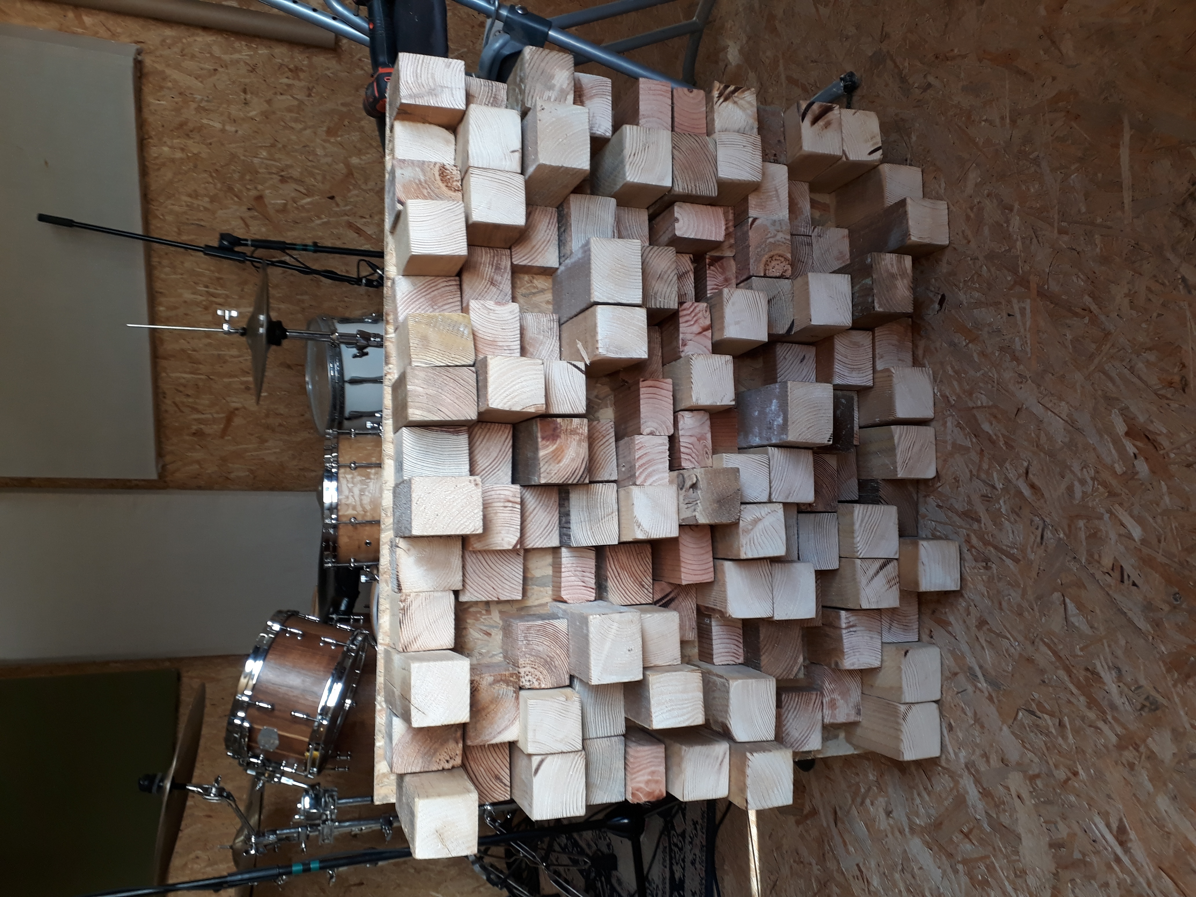

Bonjour, j'ai fabriqué 2 diffuseurs (voir photo) que je pensais mettre au plafond.
Selon vous, ceux ci devraient ils être collé au plafond et suivre la pente ou être à l'horizontal?
A vous lire!

Postby francis ibre » Tue Feb 12, 2019 4:27 pm
Bonjour Nicolas,
les diffuseurs sont utiles dans un auditorium, aussi bien derrière les auditeurs (pour casser les réflexions sur le mur arrière) que sur les murs latéraux pour éliminer les réflexions primaires.
Dans ton cas, je ne sais vraiment pas s'ils seront utiles...
Dans ton premier message tu te plaignais d'une acoustique trop brillante, ce qui indique un manque d'amortissement dans le haut-médium : je crois que c'est par là qu'il faudrait commencer.
