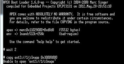

nachdem ich nach Anleitung aus Teil 3 den kernel übersetzt und auf SD Karte übertragen habe, sieht es nach dem Booten des Boards so aus: Siehe Anhang.
Außerdem wird die Karte, nachdem der Kernel übertragen wurde, nicht mehr automatisch gemoundet.
Was ist da falsch gelaufen? Woran erkennt man das Bootloader und Kernel richtig erstellt, übersetzt und auf die Karte übertragen wurden.

wenn eine neue Datei apex.bin für den Bootloader bzw zImage für den Kernel angelegt wurde, dann war das Kompilieren erstmal erfolgreich. Ob der Bootloader bzw Kernel dann auch verwendet wird erkennst du beim Start an dem Datum in der Ausgabe. Bei dir steht jetzt 20. Mai 2012 für den Bootloader. Beim Kernel steht das Datum hinter der Linux Version.
Hast du die neu kompilierte Datei arch/arm/boot/zImage in das / Verzeichnis der SD Karte übertragen? Dein Bootloader scheint in Ordnung zu sein, er kann aber die Datei /zImage nicht finden.
Nach dem Boot sieht es dann so aus:
root@gnublin:/# ls -l zImage-rwxrwxr-x 1 root root 1701840 Aug 26  2012 zImageroot@gnublin:/#
