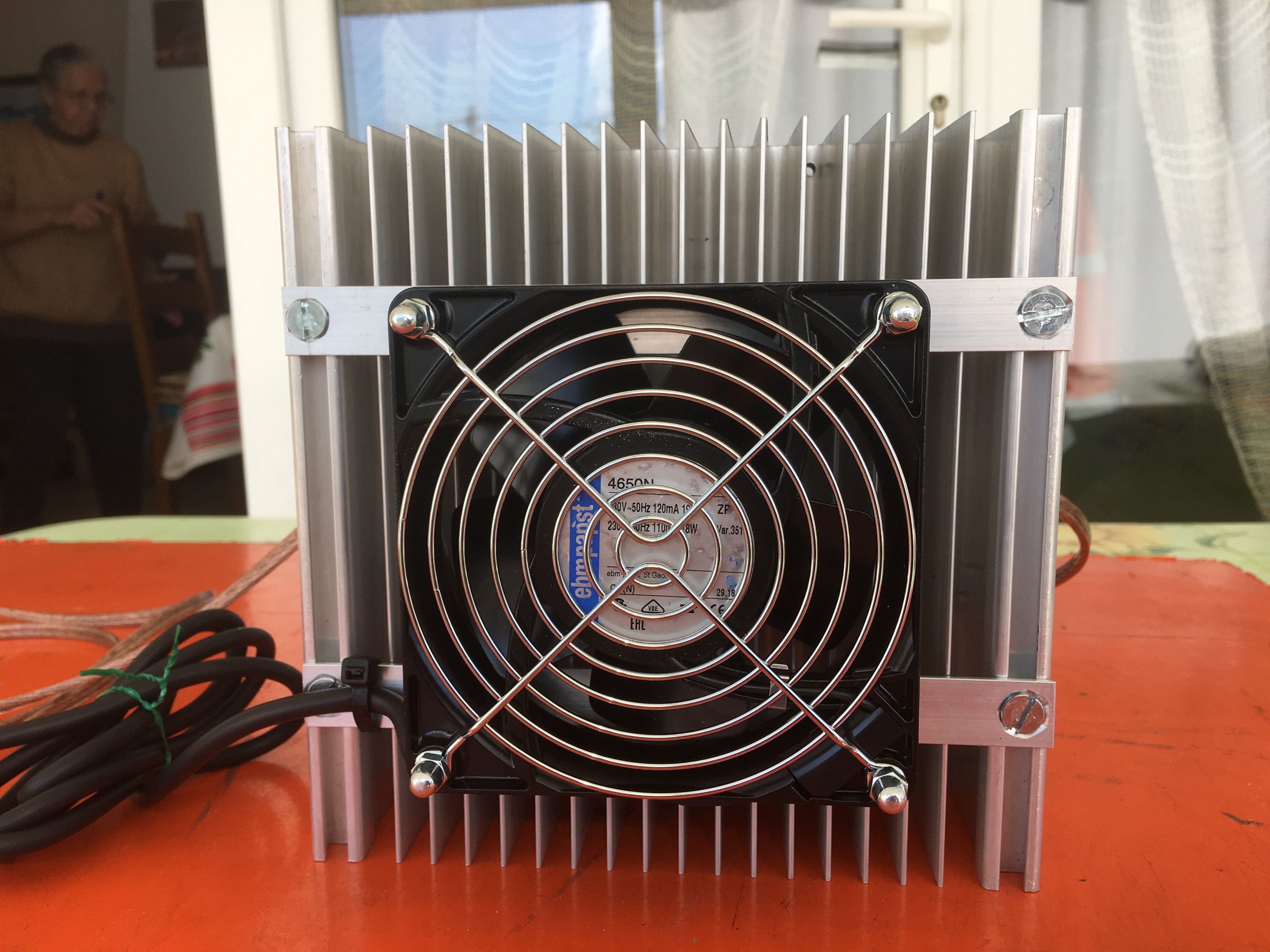

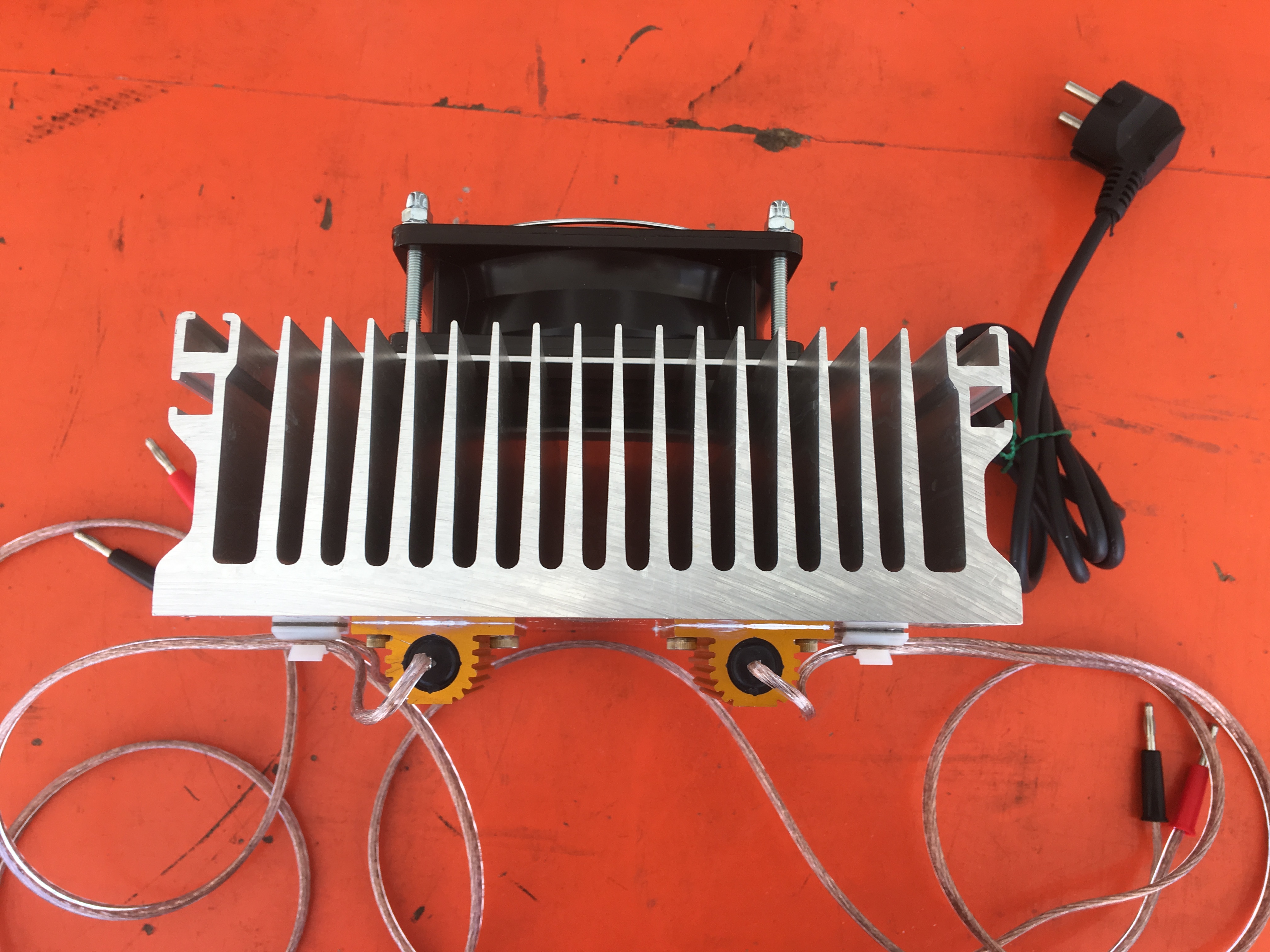

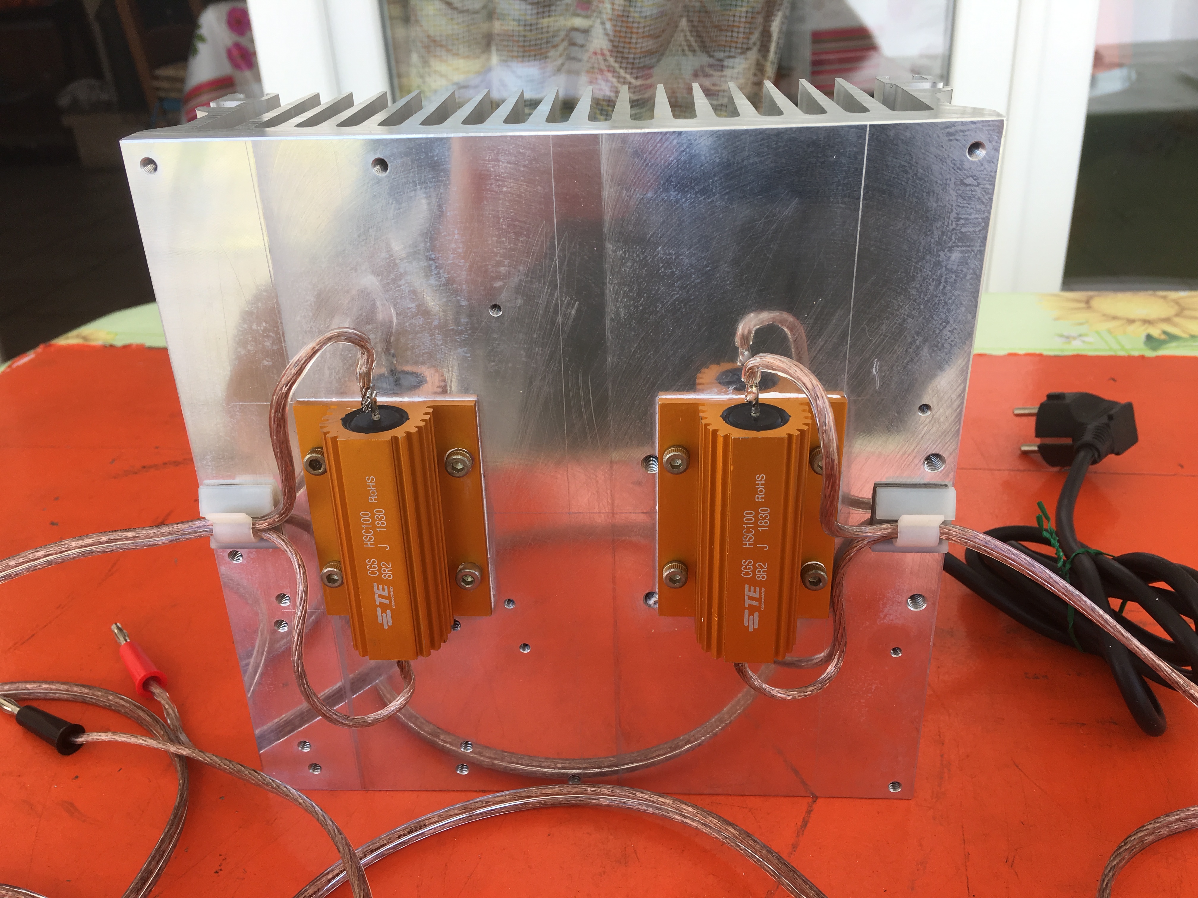

Après avoir fait chanter ma tondeuse à gazon et chauffer mon barbecue grâce à ce temps magnifique de ce mois de février, j'ai pu passer chez mon fournisseur de composants et le magasin de bricolage afin d'acheter le nécessaire à la reconstruction de mon banc de charge. J'ai fais une très bonne affaire avec le radiateur dont les dimensions sont les suivantes : 20cm de côté et une épaisseur de 7cm avec un poids nu de 4Kgs au prix soldé de 20€. Au départ j'étais parti sur des ventilos de PC mais cela implique une alimentation 12VDC sur mon plan de travail qui est plutôt restreint, donc j'ai acheté un ventilo secteur diamètre 120mm pour gagner de la place. Les résistances sont bien entendu enduites de pâte thermique avant leur montage sur le radiateur. Je pourrais enfin faire mes mesures de manière plus sereine. Je reprendrai mes essais prochainement.
