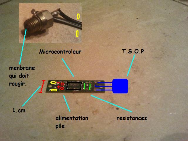

MON BUT
-Je cherche a fabriquer un émetteur récepteur, dont le récepteur servira a faire rougir une résistance à distance (bougie de modélisme),
-mon but premier et de fabriquer un récepteur le plus petit possible.
-Il faut que la tension soit suffisante pour déclencher le rougissement cette résistance.
-Je souhaite aussi cette Résistance s'allume 5s et s'étteind d'elle même.
Ou j'en suis
-j'ai l'intention de crée un émetteur-récepteur ir pour traduire la puissance de la batterie pour au final allumer la résistance
-J'ai opté pour une 'pile A 23' pour son coté compact et puissant, ainsi qu'un 'NE555' programmer en astable pour micro-contrôleur.
-Je suppose qu'il doit y avoir un condensateur, et une résistance peut-être? vous moquez pas, en tout cas je connais pas leurs valeurs.
-Le TSOP doit pouvoir être activer dans toutes les conditions (intérieur-extérieur) et sous tout types de lumières si j'ai bien compris muni d'un filtre.
-Pour la fréquence j'ai rien établie je crois que c'est du 433 hmz (cela dépend dU TSOP si j'ai bien compris), je suis pas sur de celle si.
Pile a 23 12 v
Descriptif technique
- Type : A23.12V
- Capacité : 550MaH
- Blister de 1
J 'ai joins une photos de mon futur prototype récepteur
Si quelqu'un veux bien ce donner la peine de m'éclairer, j'ai vraiment besoin d'aide
je suis ouvert a toutes proposition, réflexion..

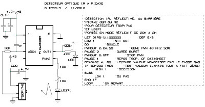

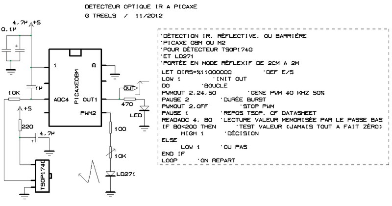

Postby treels » Wed Feb 26, 2014 12:00 am
Pour l'émetteur une pile, un simple multivibrateur calé sur la fréquence de modulation du TSOP
Heu ... Exceptionnellement, non, Yves.
Comme cela, ça ne fonctionne pas, ou mal.
Regarde le DS du TSOP, et le timing qu'il nécessite.
Attends voir ...
Deux ms de burst et une ms de pause lui conviennent bien, comme ça:
treels
Posts: 807
