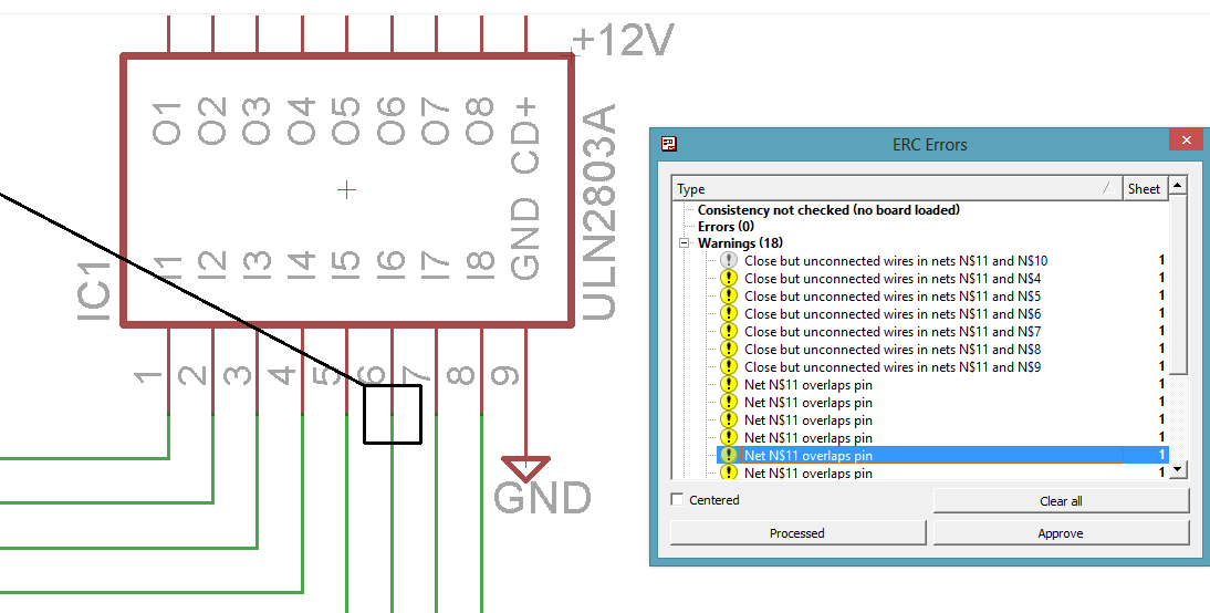

J'ai beau y attraper dans tous les sens, traduction littérale, mais je ne trouve pas le pourquoi de ces alertes.
Je vous mets en PJ le dump ecran, je vous remercie pour votre support.

fais bouger ton CI avec "move" tu vas voir apparaitre un petit bout de net
c'est toi qui as fait la figurine?
Postby condo » Mon Mar 25, 2013 12:00 am
merci iso, super, ca a réglé le problème.
Je pense que c'est un petit bug.....
Dit, si j'abuse pas quel est l'action du bouton PROCESSED??

bug archi connu de eagle.... parfois même les fils on du mal à ce connecter à un composant quand on en déplace beaucoup ensemble....
processed ressemble à un pense bête : oui j'ai vu et j'ai traité
