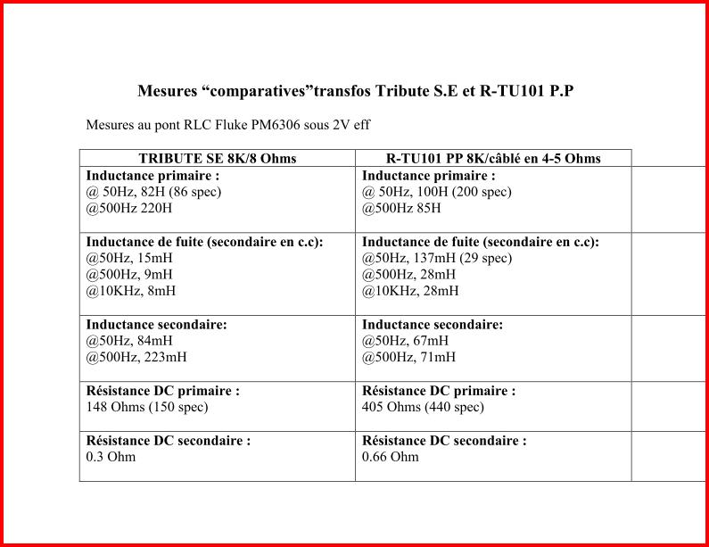

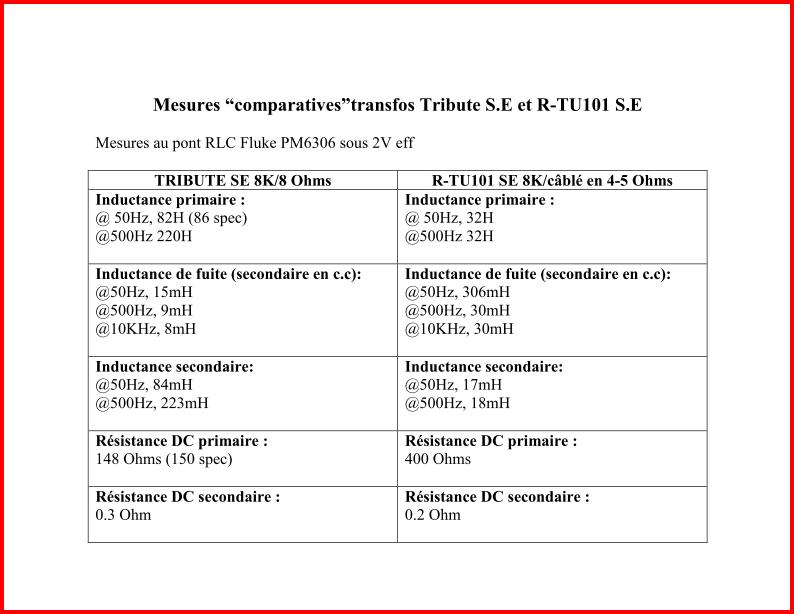

Que dire à propos des transfos, je vais encore me mettre à dos la communauté d'experts de ferromagnétique,loi de Lenz et autres courants de Foucault et oui dans les conditions de mesures préconisées ici ou là, le R-TU101 semble "meilleur" ou du moins l'égal du Tribute, what else ? Je n'en sais rien, je ne suis qu'un modeste électronicien et mécanicien à ses heures ...quoique comme discuté avec Thierry, il faudrait les tester avec une amplitude bien supérieure à celle que délivre mon géné soit quelques volts c-c.

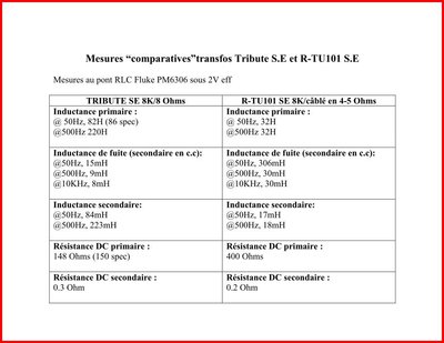

concernant les mesures autour des transfos Tribute et R-TU101 que j'ai qualifié de meilleur, c'est en trichant un peu bien sur, c.a.d en configuration P.P contre le Tribute en S.E ;)
Voici quelques extraits de mes mesures, les fichiers comprenant moultes photos de réponses aux signaux carrés sont trop volumineux...
Sachant qu'une tension de test de 2V c-c "c'est un peu léger"
Reponse en frequence Tribute SE.pdf
Rem : très très faible influence de la polar sur les mesures
Delta -3dB / 1Khz vers 80KHz en faisant abstraction des résonances vers 60KHz
(7.8 KiB) Downloaded 33 times

Le lien vers le passage en S.E du R-TU101:
http://retro-forum.com/viewtopic.php?f=1&t=251078
Bon dimanche.
Eric.

... Salut Eric , j'ai été étonné de ta manip pour transformer le TU101 en SE ( démontage du noyau , création d'un entrefer ) quel interet y as tu trouvé ? Je veux dire vu le temps que tu y as dû y passer , et vu le prix des James 6123 sur la baie ...

En fait, je tenais à comparer ces 2 transfos Tribute et R-TU101 (ce qui peut paraître incongru) dans les mêmes conditions.
Je l'ai remonté en PP et intégré à mon Transampli, tout va bien.

il faudrait surtout tester les transfos SE en leur appliquant un courant continu !
Sans cela, tu les fais travailler sans induction, autour du zéro donc sur une perméabilité "variable".

Peux-tu décrire ton montage de mesure ?
