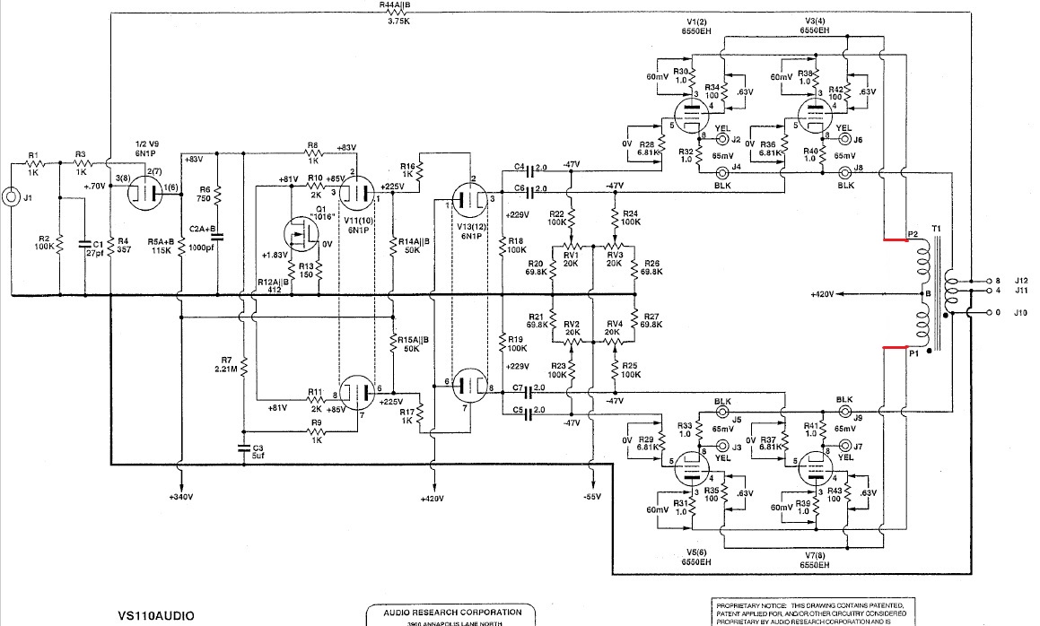

Postby jef » Fri Dec 01, 2017 10:23 am
Bonjour Jean bonjour à tous
Jean, je remet le schéma sur lequel est portée la modif en rouge.
Je veux pas te faire faire de bêtise et je comprend que ça fasse peur d'intervenir dans un appareil de cette classe ! mais lorsque tout est bien repéré sur le circuit la modif est minime !
Je pense qu'avec des photos les connaisseurs de cet appareil pourront te guider vers les bons endroits à modifier.

Postby françois h-d » Fri Dec 01, 2017 12:05 pm
en effet, un passage en pseudo-triode n'est pas hyper-difficile à réaliser. Mais je persiste à penser que cette modif est moins efficace sur un montage ARC que sur un UL par exemple, en raison de la contre-réaction de cathode propre au montage ARC. De mémoire, Audio-Research avait associé les deux dans un de ses amplis (VT100??), mais n'avait pas persévéré. Surtout si Jean n'est pas un virtuose du fer à souder, AMHA il vaut mieux explorer en premier la piste tubes de sortie (KT88 plutôt que 6550), ou s'interroger sur la pièce (trop réverbérante?) voire les enceintes.
