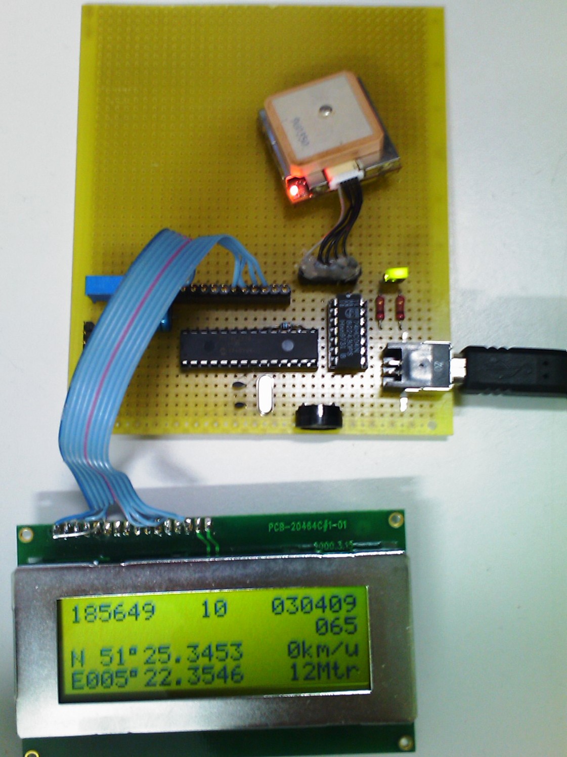

Vraag me niet hoe maar ik heb het nu werkend op de PIC18F2520.
Ik snap niet waarom het eerst niet werkte en nu wel ( afgezien van de domme fout met de uart level ( zie artikel Experimenteren met GPS-ontvangers, elektor oktober 2008 ).
Maar goed, er lijkt nu schot in te komen.

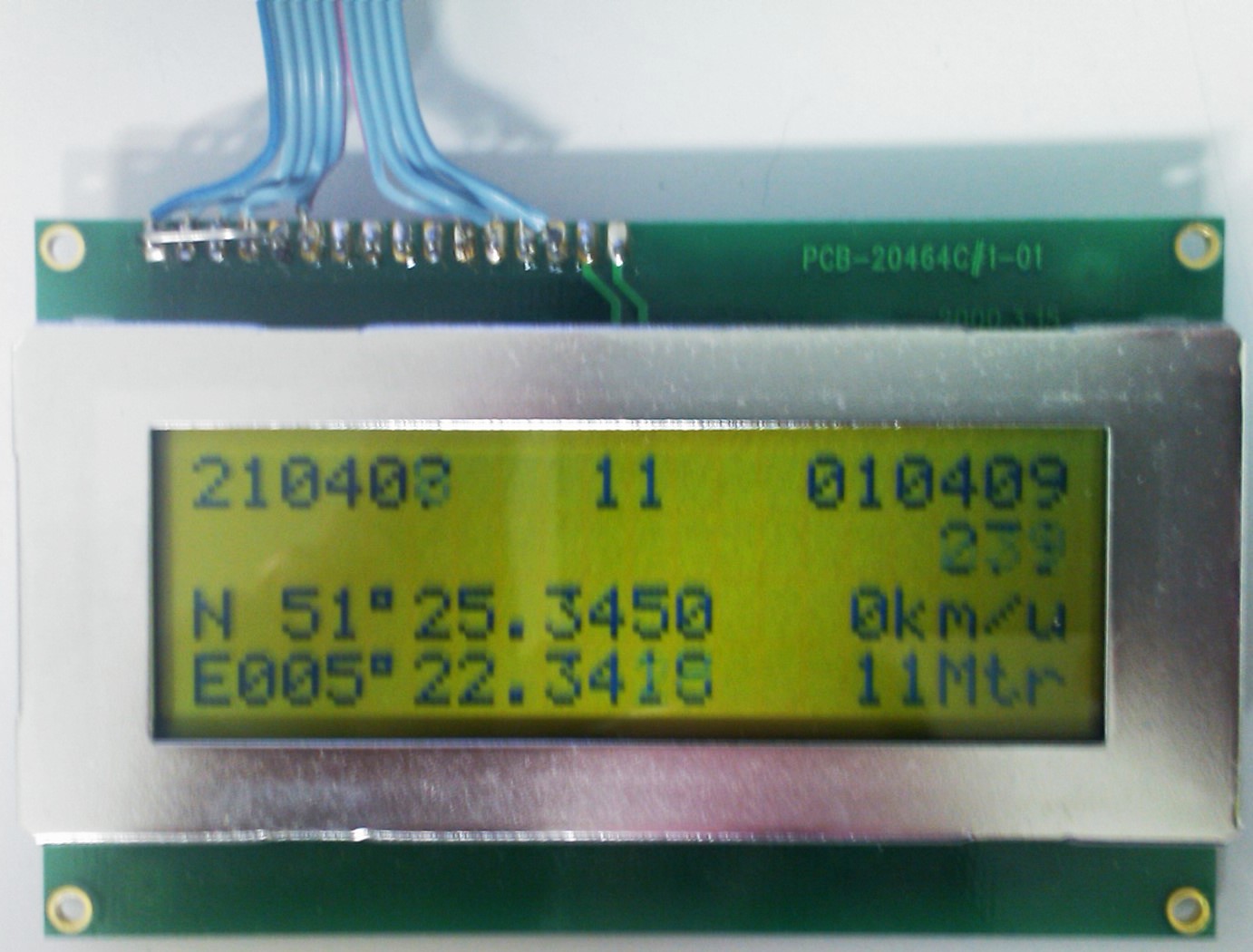

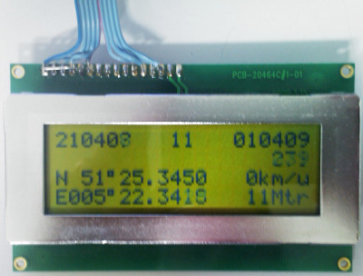

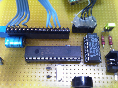

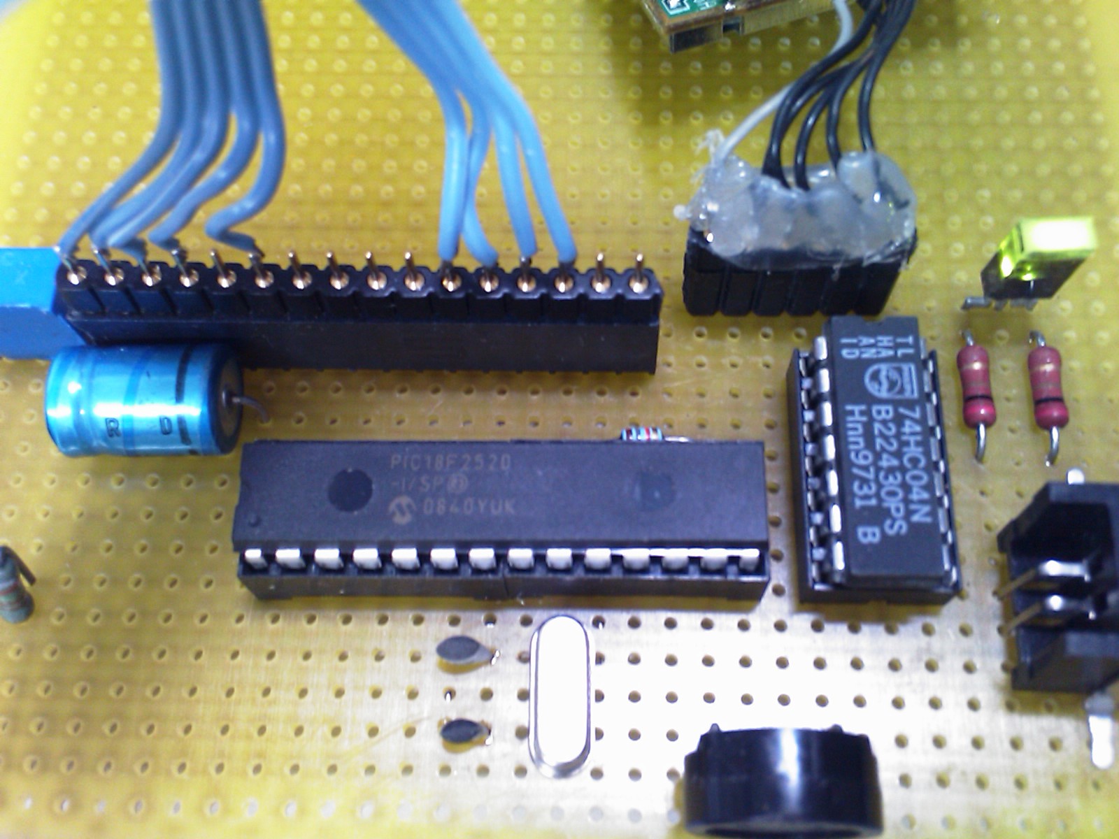

Foto's van mijn eerste resultaat....
Ik heb de I2C EEprom even bypassed omdat ik eze niet op mijn experimenteer bordje heb zitten.
Ben'
