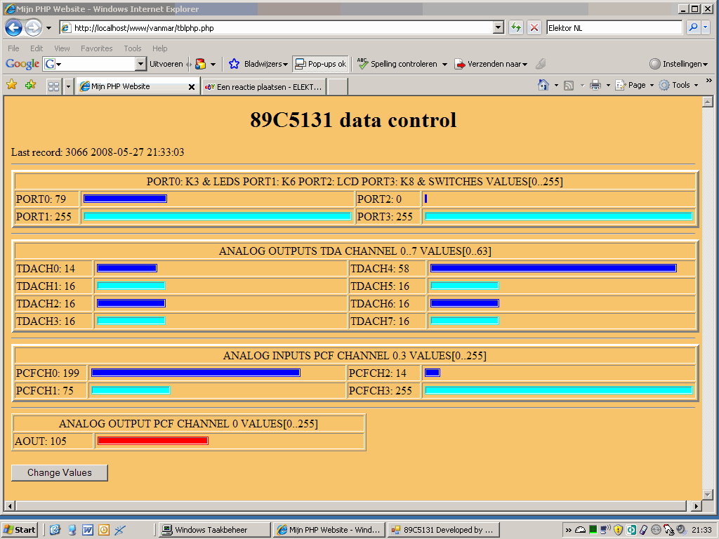

Postby vanmar » Tue May 27, 2008 12:00 am
Hoi,
Even een update.
Ik heb op dit ogenblik volgende zaken draaiende :
- Apache server onder Windows
- Mysql
- PHP
- VB applicatie
De VB applicatie leest de data uit de kaart en stuurt deze
naar de MySql database.
Mijn webapplicatie ( hiervoor gebruik ik PHP) leest de Mysql database en geeft de resultaten weer op het scherm.
Ik moet nu nog de terugweg implementeren ttz. data veranderen
in de webapplicatie, opslaan in de database, inlezen in VB en dan
doorsturen naar de up kaart.
Een kwestie van uren ????
By the way, heb ergens gelezen dat de nieuwste webtechnieken toelaten om variabelen door te geven tussen applicaties. Weet iemand hier meer over ? Dat zou de MySql tussenstap teniet doen.
Groeten !
PS: Gebruik op dit ogenblik wel 89C5131 bordje als hardware, principe is voor USB Data-aqcuisitie immers hetzelfde !
