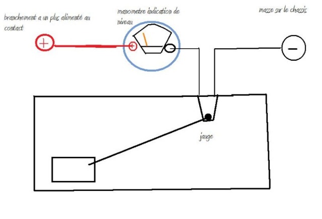

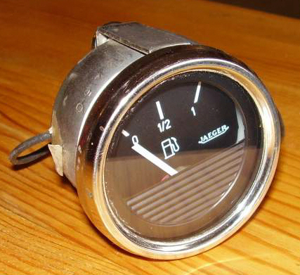

merci pour le schéma et la photo,
c'est ce que je pensais, est il possible que la jauge dans le réservoir et le galvanomètre ne soient pas fait pour fonctionner ensemble? il s'agit d'un couple d'origine où non.
l'instrument à aiguille est il effectivement avec un galvanomètre ou bien un bilame (il faudrait pouvoir le démonter ou bien à voir une photo plus inclinée pour voir.
Est ce que la plage de variation de la jauge correspond au 0% et 100% de l'aiguille?
