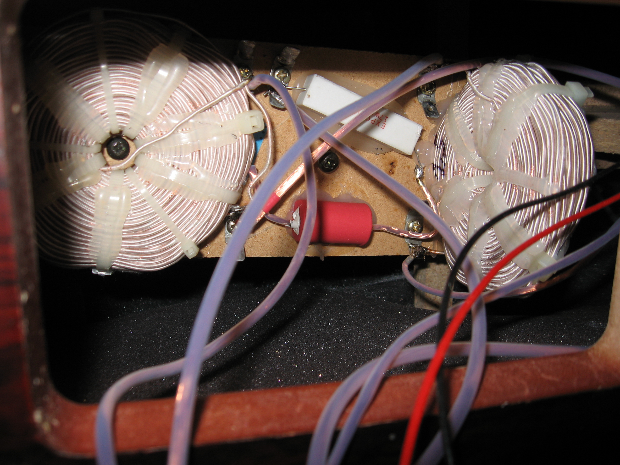

M’étant rendu compte très récemment que les filtres de mes Tannoy D700 avaient été modifiés, Je m’apprête à changer les selfs grave et medium sur mes Tannoy D700.

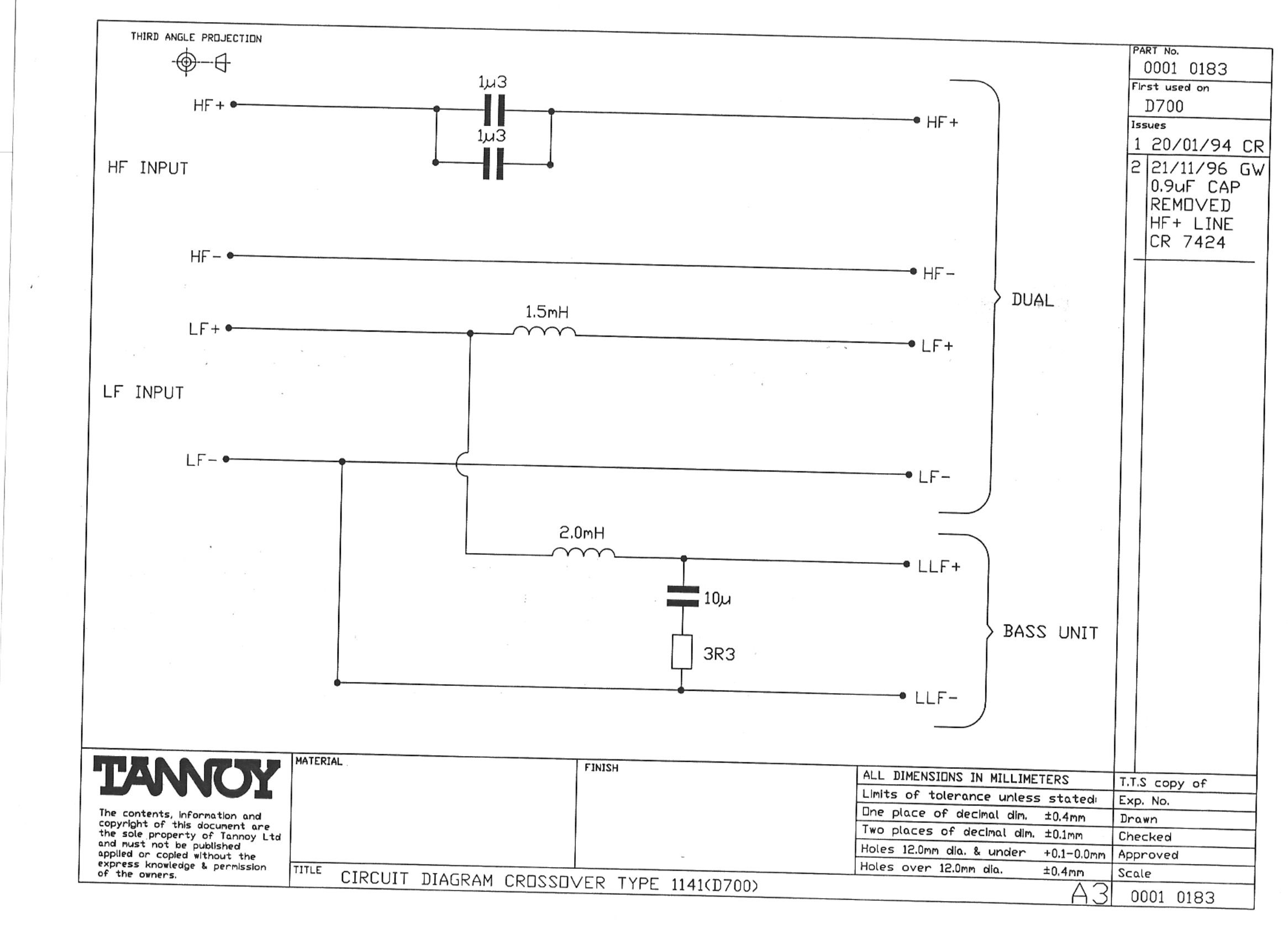

J’ai contacté le SAV Tannoy qui m’a fourni le schéma et les valeurs d’origine.
J’ai besoin d’un self de 1.5mH de moins de 0.30ohm, pour le medium, je pense prendre une Jantzen Wax Coil 14AWG 1.50mH qui semble donner d’excellents résultats dans cette plage.
Pour le grave il me faut une self de 2mH de moins de 0.40ohm.
Si je ne me trompe pas, les deux HP 10pouces donnent du grave, Je me demande si je dois rester dans la même gamme pour voix le grave, pour garder une certaine cohérence entre les deux HP 10 pouces, ou si je peux monter une self plus « spécialisé pour le grave » ou peut être moins « spécialisée dans le medium ». genre MUNDORF L200 ?

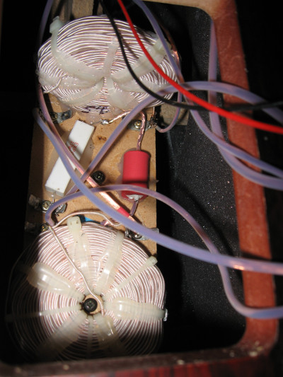

Voici également une photo des selfs montées actuellement sur mes Tannoy.
Déjà vu ? Qu’en pensez-vous ?
merci
