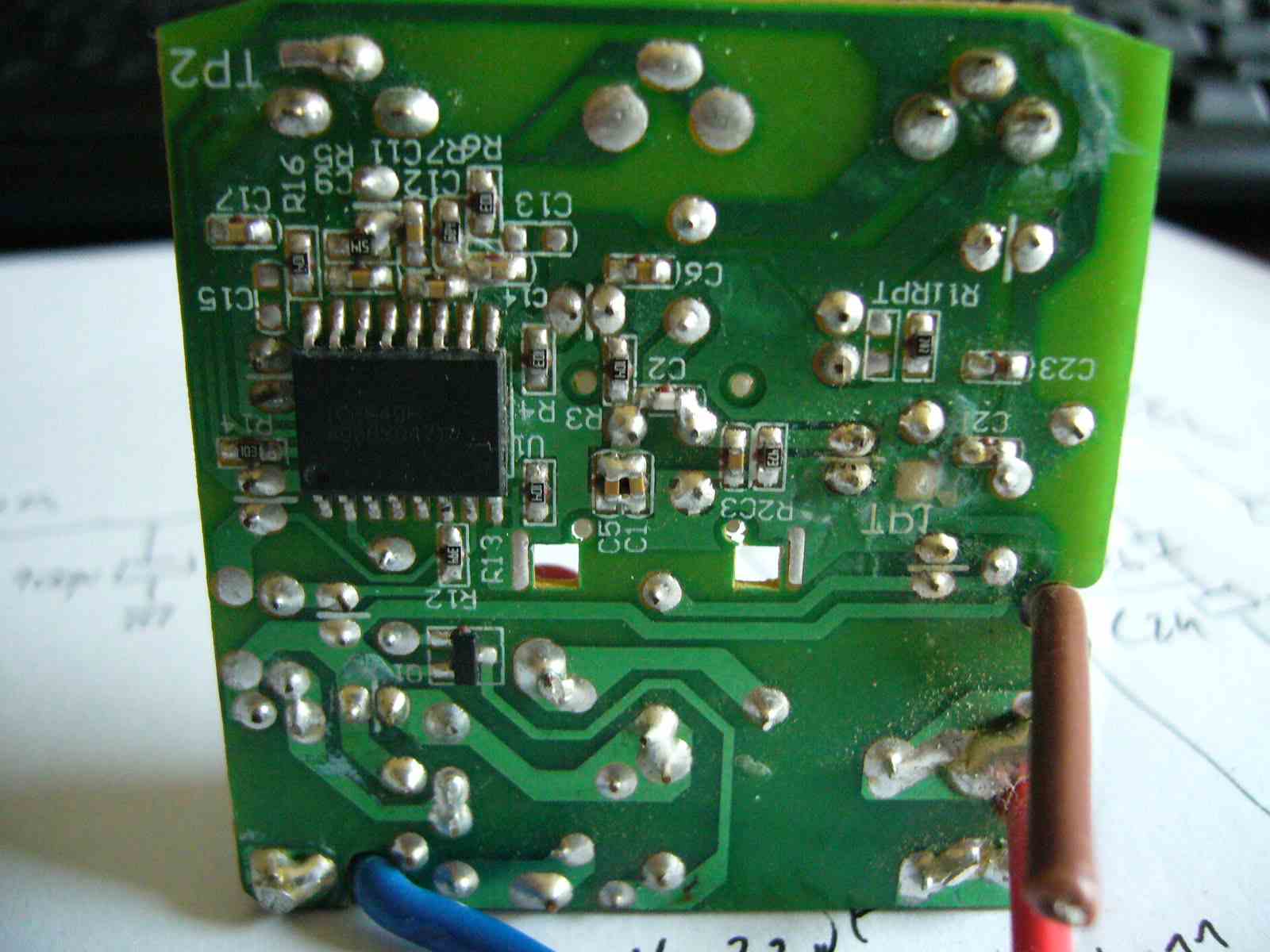

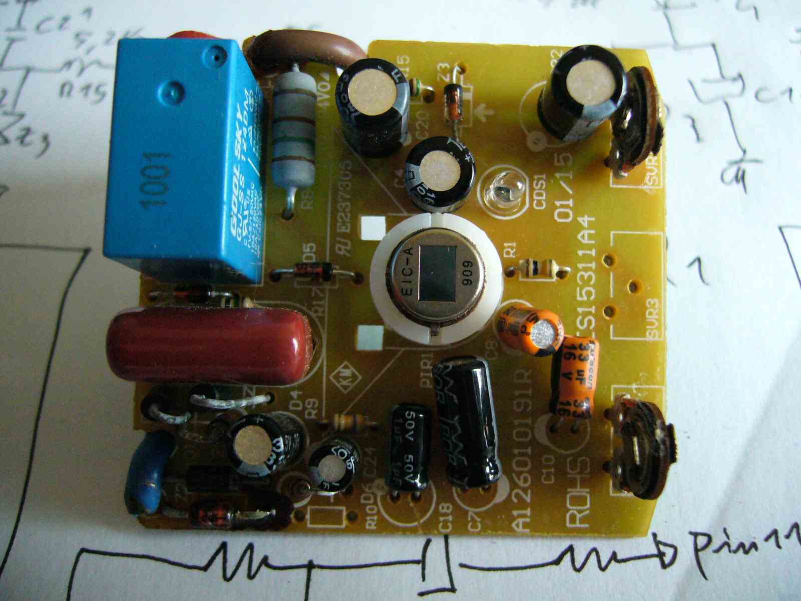

Bon, j'avais acheter pour une misère chez C...orama un halogène avec détecteur infra rouge intégré.
Mais voilà après .... 2 3 jour suivant l'installation il restait "on" en permanence. Parfois en le désalimentant il refonctionnait.

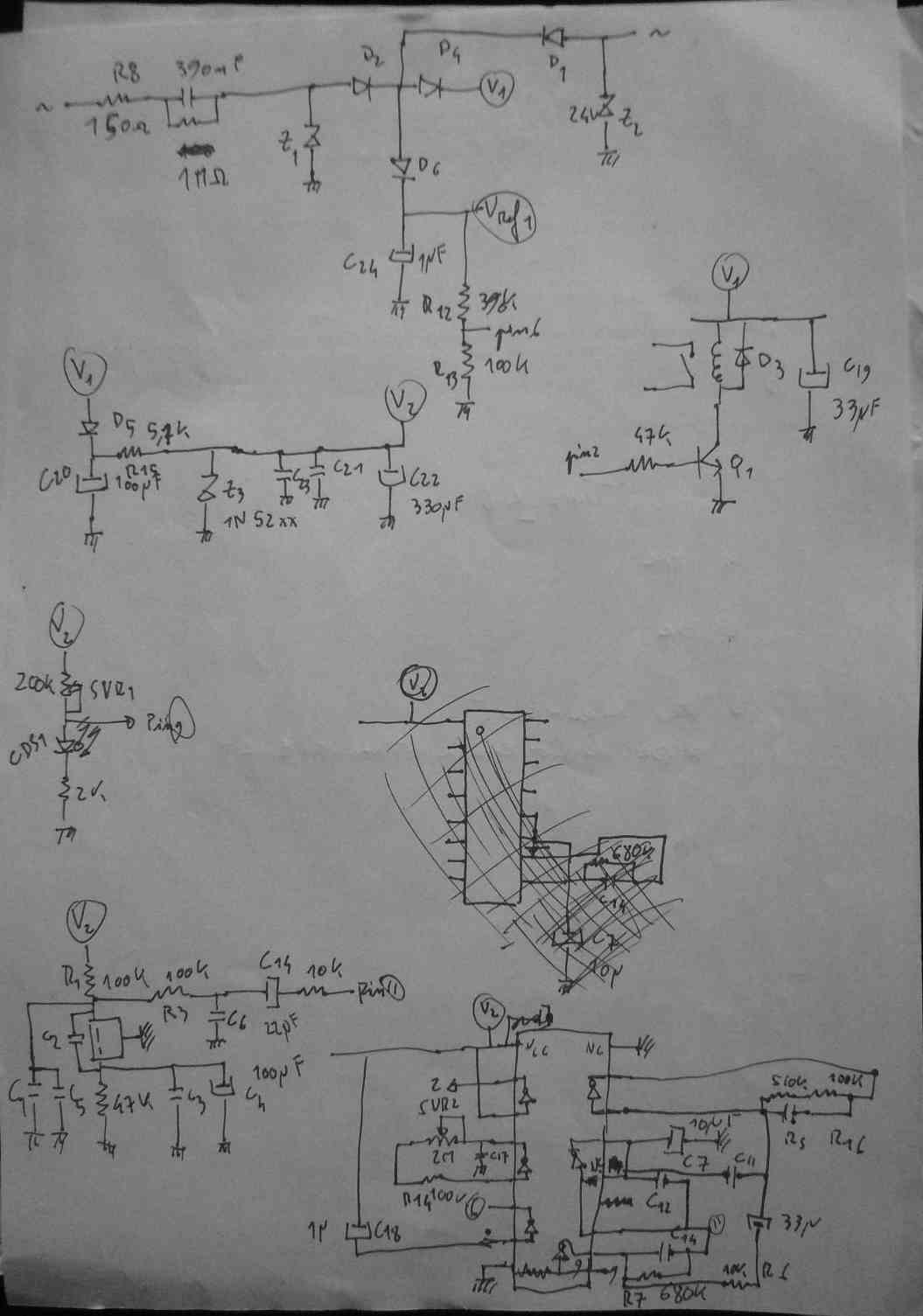

Qu'à cela ne tienne un papier, un crayon et je fais un reverse vite fait bien fait..... sauf que le CI est un "ICE49H" introuvable sur la toile (et je suis pas le seul à avoir cherché....)
déjà je trouve l'alimentation : soit géniale soit nulle à chier!
quelqu'un à le DS de cette bestiole (je sens bien l'AOP ou le comparateur) ????
Flo (furax!)

Postby iso14000 » Sat Jun 16, 2012 12:00 am
et voilà la tentative de reverse : en fait l'alim est claire. il y a un premier étage sous 24V double alternance pour le relais et , en série, une "petite" tension pour le reste ; je n'ai pas encore relevé la tension zener de Z3.
Pour ce qui est de la partie "C.I." c'est déjà plus brouillon.....
Flo

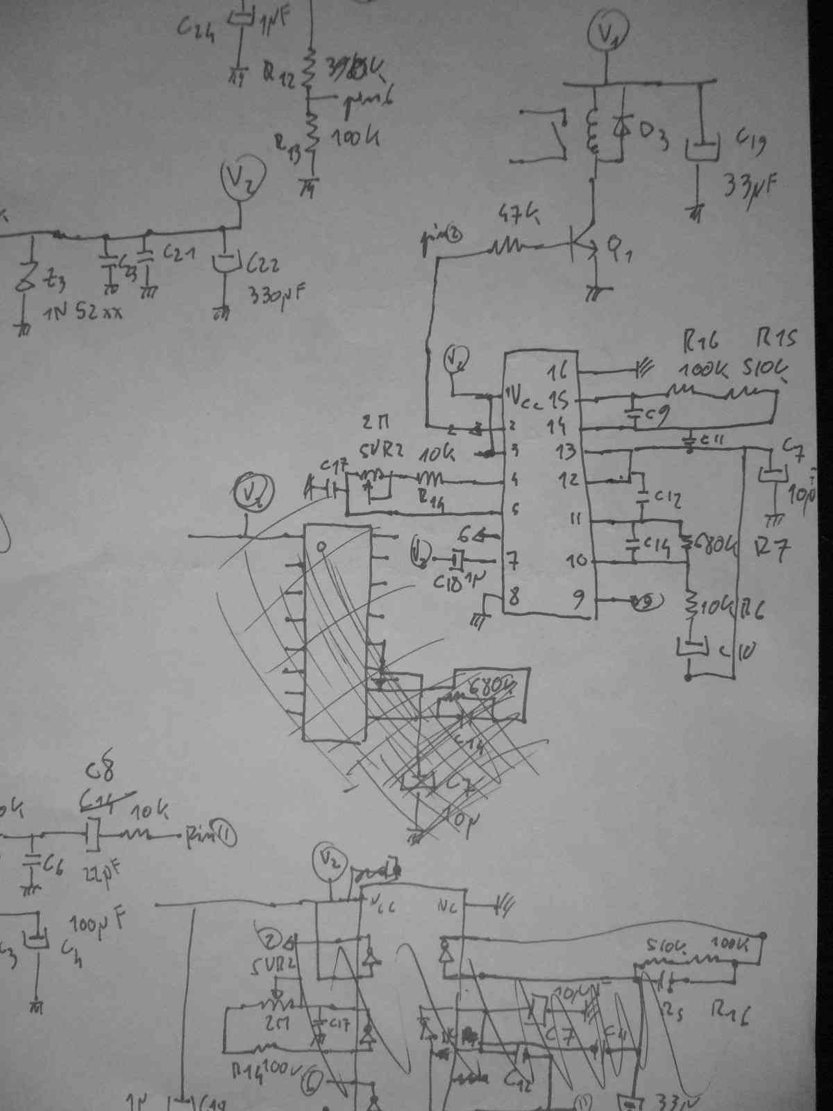

bon voici la suite :
V2 est à 6.2V.... est un 4049 ne "colle" pas du tout......

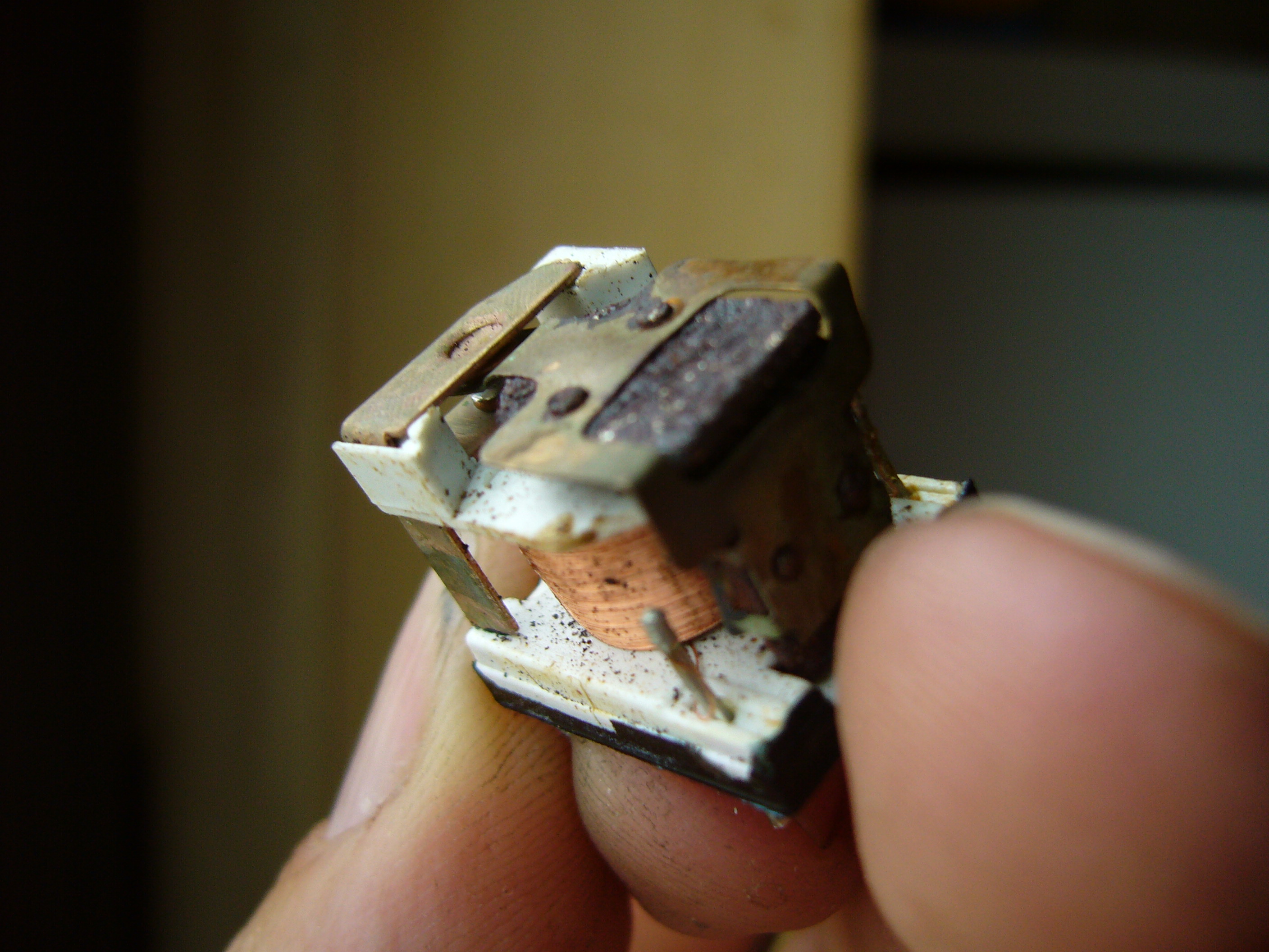

Postby iso14000 » Sat Jul 21, 2012 12:00 am
à la rubrique "j'insiste" voici un relais après quelques années de vie dans une de ces saloperies chinoises :
la photo parle d'elle même...
