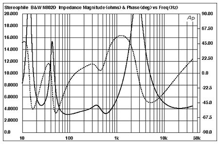

Rien d'extraordinaire dans ces variations d'impédance, exemple chez B&W , de 3,5 à 25 environ:
802D:

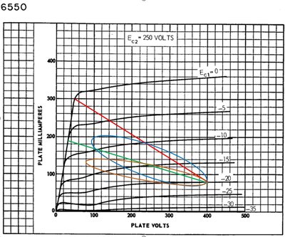

Mais tous ces beaux raisonnements supposent une "droite" de charge... Alors qu'en réalité la charge vue par le push-pull de sortie est une ellipse dont la taille, la forme, l'inclinaison, varie sans cesse avec la fréquence, sans oublier le sens de parcours qui s'inverse aussi !!!
Voir l'exemple ci-dessous :
Le tube 6550 est au repos à Ua = 400 V et Ia = 80 mA.
La droite de charge rouge correspond à 1600 ohms, la verte à 3200 ohms, sur charges purement résistive dans les deux cas...
En réalité, le point de fonctionnement ne suivra jamais l'une de ces droites, sauf peut-être à UNE fréquence précise pour laquelle l'impédance de l'enceinte est résistive (zone horizontale de la courbe d'impédance) et égale à 8 ohms... par exemple à 10 Hz ou 185 Hz...
Mais à 400 Hz par exemple, le module de l'impédance passe à 16 ohms, et la courbe montante indique que l'impédance est inductive, la variation de courant est donc en retard sur la tension, et le point de fonctionnement suit alors une ellipse dans le sens horaire : ellipse marron.
Quand l'impédance descend avec la fréquence, c'est l'inverse, elle est capacitive et le point suit alors une ellipse dans le sens anti-horaire...
Comme le réseau des courbes du tube est tout sauf régulier, l'effet des variations d'impédance est impossible à prévoir !
Et même si ces effets étaient calculables, les résultats calculés ne nous diraient pas comment ça va sonner... alors ?
Alors on essaye...
