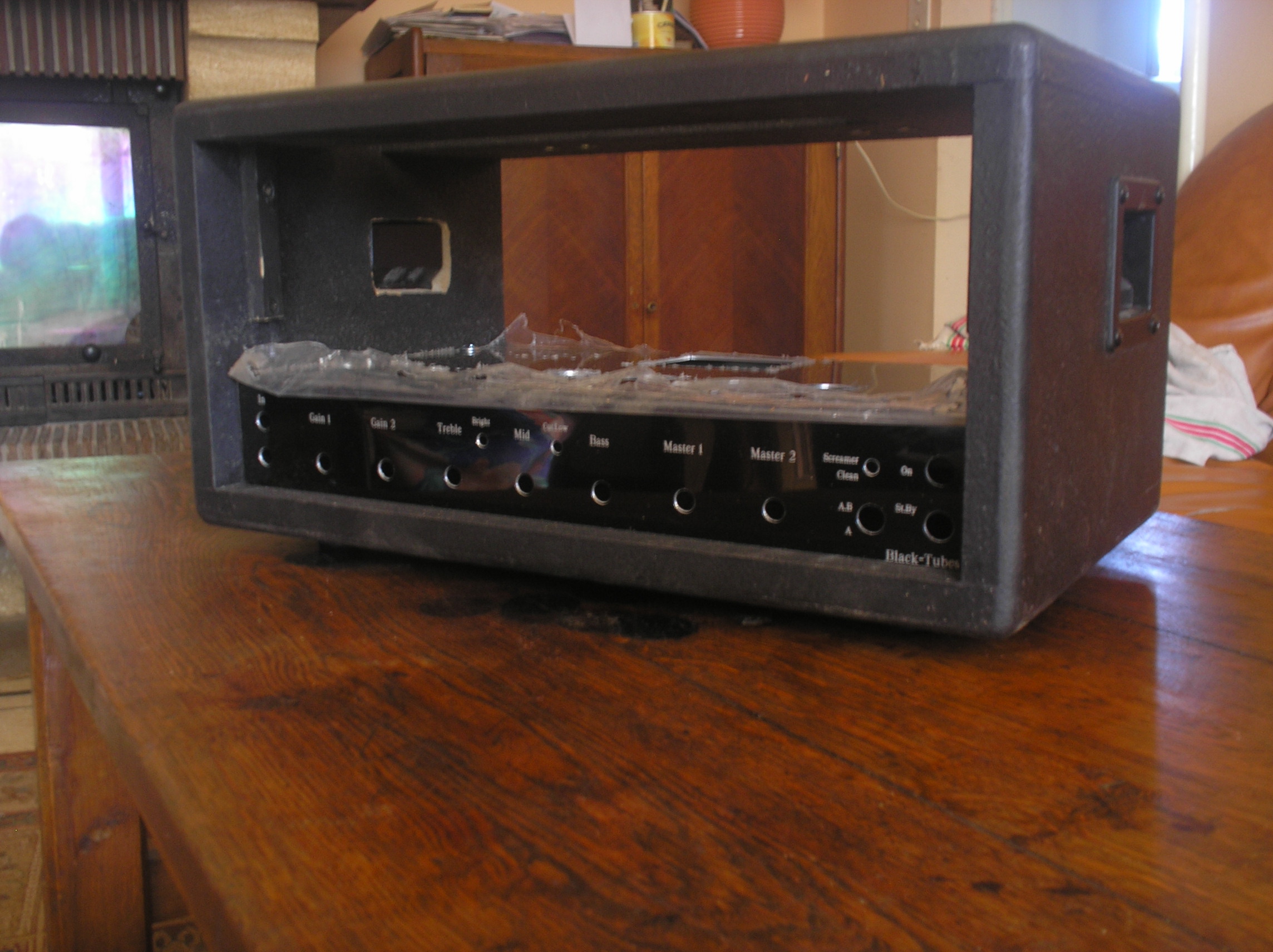

Il me reste prés de 1 M2 d'aluminium présensibilisé pour la réalisation de faces avant. Malheureusement je n'ai plus que
quelques centilitres de produit spécial gravure.
Malgré mes recherches sur internet je n'en trouve plus.
Il s'agit d'un produit de marque CITEL GR12 qui contient de l'acide
nitrique et de l'acide fluorydrique.
Quelqu'un pourrait-il m'en céder ou me communiquer une adresse
oû en trouver ?

Tu devrais faire quelques essais avec les produits utilisés traditionnellement en gravure de PCB (perchlorure de fer, persulfate d'ammonium ou même "acide chlorhydrique + eau oxygénée").
Il est possible qu'ils soient plus "brutaux" que le produit que tu utilisais donc une expérimentation prudente s'impose mais je sais que par expérience involontaire de gamin que j'étais, une casserole en aluminium n'est pas idéale comme récipient pour réaliser la gravure d'une platine .

J'ai effectivement essayé les produits traditionnels ainsi
que l'eau oxygénée avec acide chlorhydrique.
Le résultat est négatif, ce mélange n'arrive pas à enlever
les parties noires insolées même au bout de 15 à 20 mn
alors que le GR 12 donne un résultat impeccable.
