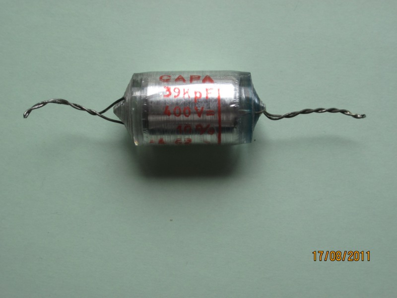

les condensateurs à film sont "enroulés", et comme ils ont deux armatures (ou couches conductrices), et bien l'une des deux se trouve à l'extérieur : si on la raccorde à une impédance basse (la masse...) elle fera office de blindage.
On doit donc raccorder ces condos avec l'armature extérieure du côté de l'impédance la plus basse.
Sur certains condos, ce "bon côté" est repéré par un anneau :
