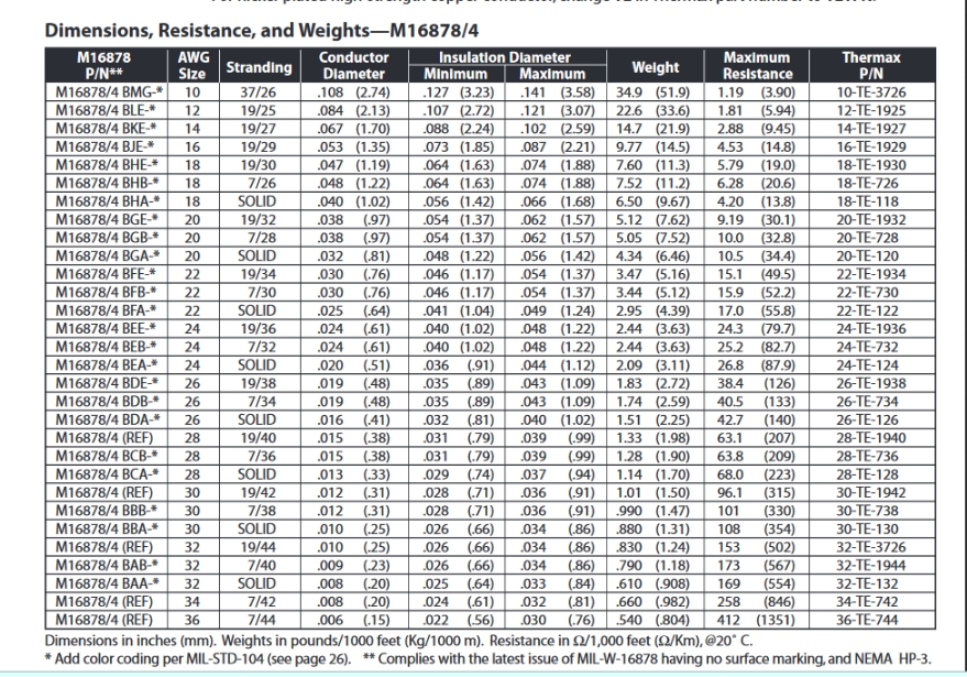

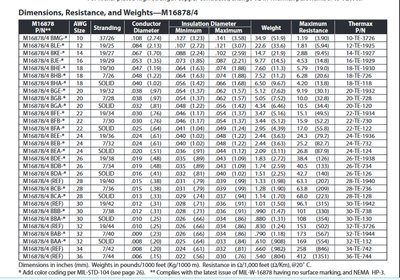

bonjour francis
sur ce pdf , la jauge awg 26 -16878E ( 7/34 ) à la page 27 ,est-ce quasi le même fil que ton choix de chez rsd ?
http://www.carlisleit.com/sites/default ... 0Pages.pdf
pourquoi cette question me diras -tu ! je vois ce fil à vendre 10 $ les 100 ft en bobine de 1000ft +32$ de frais . Ce n'est pas très cher
si la ref est bonne , ce pourrait être aussi un achat à faire à 2 ou à 3 pers ,

Postby francis ibre » Tue May 02, 2017 10:28 am
Bonjour Charlys,
d'après moi le plus proche de ceux que j'ai utilisés serait le MIL-W-16878/4-BEB
La jauge est AWG24, en 7 brins de jauge 32, isolant PTFE diamètre total maxi 1,22 mm, conducteurs cuivre plaqué argent.
Le modèle à isolant mince MIL-W-16878/6-BEB est à peine plus fin : diamètre maxi 0,97, ce qui sera plus facile à passer dans la gaine thermorétractable...
