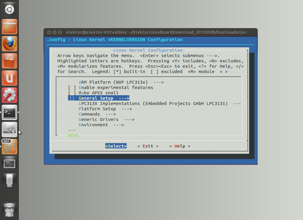

Postby ceebo » Wed Nov 07, 2012 12:00 am
Als ik met 'make configmenu' het configuratie menu aanmaak dan vind ik nergens een optie om device drivers te selecteren. Dit zou wel moeten kunnen volgens de beschrijving in aflevering 3, blz 69. Mijn menu ziet er ook anders uit dan te zien is in figuur 14 op dezelfde pagina (zie bijlage). Er missen een hoop menu onderdelen en bij mij staat bovenaan 'vKERNELVERSION Configuration' terwijl in figuur 14 te zien is dat er 'Linux Kernel V2.6.33 Configuration' staat.
Ik gebruik het Elektor Ubuntu Image in een Virtual Box.
Iemand enig idee?
groet,
Charles

Postby cas55 » Wed Nov 07, 2012 12:00 am
Hi,
Uit de afbeelding haal ik dat je nog niet in de juiste directory was voor het maakproces. In mijn aantekeningen zie ik:
Cd ElektorinuxBoardDownload_20120509/tar xvzf linux-2.6.33-lpc313x-gnublin-032012.tar.gzCd linux-2.6.33-lpc313x/elektor@ubuntu:~/ElektorLinuxBoardDownload_20120509/linux-2.6.33-lpc313x$ make zImage
Verder zou je echt de afbeelding uit figuur 14 moeten kunnen zien.
Bij mij werkte dit.
Casper

Postby jippie » Wed Nov 07, 2012 12:00 am
Ik kan het niet goed zien, wat gebeurt er als je op [Exit] drukt? Kom je dan op de $-prompt uit of kom je in een ander menu terecht?
Heb je je environment wel goed gezet? Ik heb ergens een post voorbij zien komen dat je een script moet draaien voordat je aan de kernel kunt gaan beginnen. Wat komt er op je scherm als je `set` intoetst?
Maak je aantekeningen in Word? Ik zou op zijn minst de Autocorrect functie aanzetten, want in een later stadium ga je geheid tegen andere ellende aanlopen dan hier en daar een foutieve hoofdletter en dan is het een stuk moeilijker te vinden.
Helemaal gelijk ik heb e.e.a. overzitten te tikken en vooral naar het plaatje gekeken. Dit leek niet op wat in mijn 'aantekeningen' stond. En misschien was ik iets te snel in de conclusie van onjuiste directory.
Ik heb zojuist e.e.a. opnieuw gedaan vanaf blz 68 (De kernel builden)
Verder krijg ik dan menu uit fig.14.
Device drivers kan je bereiken met de 'arrow keys'.
