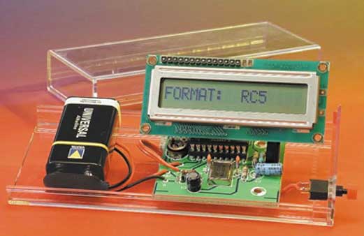

En fouillant dans mes tiroirs j'ai retrouvé un montage qui n'a jamais marché. Il s'agit d'un analyseur de code IR parut dans la revue d'octobre 2001.
Je me souviens avoir passé beaucoup de temps à essayer de le faire fonctionner sans succès. J'ai essayé un nombre incalculable de récepteur IR avec toujours la même réponse : FORMAT : UNKNOWN.
J'ai même tenu compte d'un Tort d'Elektor paru sur le sujet sans plus de résultat. Le micro-contrôleur a été acheté programmé chez Elektor.

Peux-tu nous donner des nouvelles des investigations menées jusqu'à présent ? Analyse des traces immédiatement derrière le capteur SFH505A (la LED D2 s'allume-t-elle à la réception d'un signal) ? Fonctionnement correct des télécommandes essayées ? Marque des appareils (pas mal de SONY anciennes, je sais, ne peuvent être remplacées par des télécommandes universelles) ? Vérification de la fréquence de l'oscillateur ?

J'ai vraiment essayé beaucoup de choses. J'ai vérifié l'oscillateur, contrôlé que les données arrivaient au micro-contrôleur (LED D2 qui s'allume test à l'oscillo).
J'ai testé ce montage avec plusieurs télécommandes (Philips, Sony, Pionner, Samsung, etc...).
J'ai utilisé plusieurs capteurs (36KHz, 38KHz).
Toujours le même résultat : "FORMAT : UNKNOWN".
J'ai par ailleurs réalisé le récepteur infrarouge universel parut dans le numéro 287, mai 2002 d'Elektor, qui utilise le même micro-contrôleur et semble-t-il basé sur un programme similaire et qui lui fonctionne.
Voilà, je ne vois pas comment faire plus, si ce n'est avoir le témoignage d'une personne ayant réalisé ce montage.
