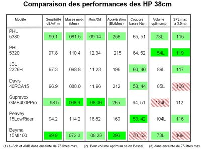

J'ai retrouvé dans mes archives le jpg ci-joint concernant différents HPs de 38cm ... Hum faut que je remette la main sur l'origine de ce fichier maintenant.

Postby francis ibre » Tue Sep 04, 2018 8:53 am
Bonjour benoit,
ce genre de tableau ne te dit pas l'essentiel !
- masse mobile : choisir la plus légère n'est pas pertinent, c'est le rapport rigidité/masse qui importe, ainsi que l'amortissement interne.
Les 38 cm à membrane très légère font entendre un "son de membrane" lié aux fractionnements, et visible sur la courbe de réponse qui est très irrégulière entre 1 et 3 kHz
- accélération : un HP n'accélère jamais plus fort que le signal qu'on lui impose !
Et le "taux d'accélération" du signal est forcément limité par le filtrage passe-bas...
C'est un peu comme en automobile : plus de couple et moins de poids, ça accélère plus fort... sauf qu'on patine !
On est donc limité par l'adhérence. Ici c'est pareil, inutile donc d'augmenter le rapport BL/M au-delà d'une certaine valeur...
Si on va trop loin dans cette voie, on obtient un HP de médium !!! ;)
- Coupure basse : elle dépend de l'accord, donc du volume de charge et des dimensions de l'évent...
- volume optimum : optimum pour quoi ? si c'est pour la coupure basse, c'est très différent du volume donnant le group-delay optimal...
- SPL maxi : à quelle fréquence ????
Et ça dépend aussi beaucoup de l'accord Bass-Reflex...
Bref je ne vois pas vraiment l'utilité de ce genre de tableau, d'autant que le premier critère de choix - propreté de la réponse en haut de bande - n'y apparaît pas...

Merci pour ces informations. Certains points ne m'étaient pas connus !
A l'époque un intérêt pour moi sur ce tableau : la relation volume et fréquence basse ... et le fait que mettre un 38cm n'impliquait pas forcément des basses fréquences .... Je pars de loins :!:
