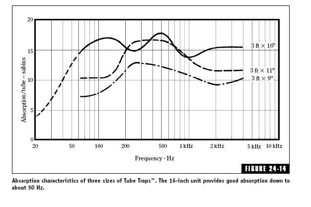

Quelqu'un a-t-il déja essayé les "TUBE TRAP", tels que ceux présentés par la société ASC :
http://www.tubetrap.com/technical.htm
Cela me semble une alternative intéressante :
- on les mets essentiellement dans les coins, où la pression sonore est la plus importante, donc où il doivent avoir une efficacité maximum,
- ils sont mobiles et pas trop encombrants , et on peut donc les déplacer facilement dans la pièce pour trouver lendroit le plus approprié,
- ils semblent avoir une efficacité sur une plage nettement plus larges quel les résonnateurs.
Qu'en pensez vous ?

ils sont mobiles et pas trop encombrants , et on peut donc les déplacer facilement dans la pièce pour trouver l'endroit le plus approprié,
en principe, ces tubes sont à envisager en "fin de traitement": quand le traitement acoustique plus global est terminé. Il suffit de se balader dans la pièce en repérant les ventres de pression les plus importants en envoyant la fréquence considérée (dans le cas de François, le 61Hz). Après, il y a le problème de l'orientation...
Ils ont un Q de 1 ou un peu moins pour éviter qu'ils ne rajoutent encore plus de temps de résonance; ce qui serait contre-productif...Mais ils ne font pas particulièrement partie des résonateurs "large-bande"(qui sont plutôt à base de membranes), ça n'est pas leur fonction.
Bonjour Romain
Ils sont effectivement cités dans le bouquin d'Alton Everest (The Master Handbook of Acoustis), ce qui est, me semble-t-il une bonne référence, au chapitre Adjustable Acoustics.
Ils présentent, selon l'auteur, une absorbsion de l'ordre de 15 Sabins de 50Hz à plus de 5Khz selon les modèles : c'est plutot "large-bande" non ?
cdlt
