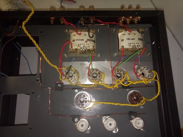

Postby amesseb » Mon Oct 08, 2018 3:41 pm
je ne sais pas si c est bon comme cela mai voici une vue d ensemble
merci
