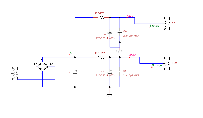

J'aurais une question sur ton schéma Guy, le condo de tête : j'ai pris 330uf, puis 220 pour chaque canaux.
Est-ce suffisant ou trop gros ?

j'aurais une question sur ton schéma Guy, le condo de tête : j'ai pris 330uf, puis 220 pour chaque canal. Est-ce suffisant ou trop gros ?
A priori c’est OK.
Tu aurais même pu laisser les capas de têtes actuelles. Leur valeur est un peu élevée (470µF), mais cela n’impacte que le courant crète au démarrage, que le transfo supporte bien actuellement.
(En fait ça ne sert à rien de diminuer la capa de tête : ça ne modifie quasi pas les courants pulsés en régime établi, et une valeur faible augmente la résiduelle à 100Hz)

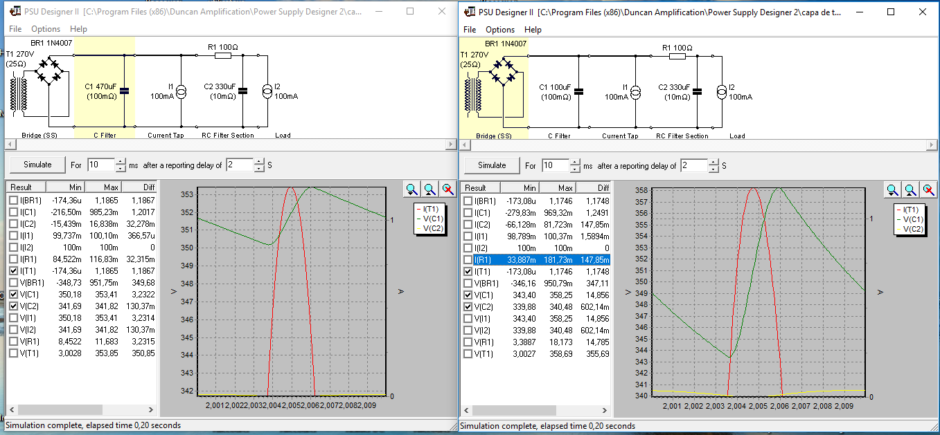

Pour illustrer mon propos sur la capa de tête, ci-après comparatif avec 2 valeurs différentes de capa de tête dans ta configuration, 470µF (actuelle) ou 100µF.
Premier cas, en laissant 470µF en tête, les pics de courant crète sont à 1.18A en régime établi, la résiduelle sur la capa de t^te (C1) est de 3.22V, et 130mV sur C2.
Deuxième cas, avec une capa plus faible (100µF), les pics de courant sont quasi inchangé (1.17A, un poil plus large), la résiduelle sur C1 monte à près de 15V, et 602mVsur C2.
Diminuer la capa de tête ne diminue pas les pics de courant, contrairement à ce que l’on pourrait penser, mais dégrade la qualité de filtrage.

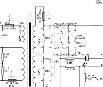

D'après le schéma que tu as posté en page 1 on a 4 x 470µF en série parallèle. La valeur globale est donc 470µF, c'est la raison pour laquelle je suis parti de cette valeur.
Si les condos installés font 680µF, la valeur globale fait 680µF au lieu de 470µF, mais à mon avis inutile de les changer.
Si tu trouves cette valeur un peu trop élevée, tu pourrais enlever un des 2 groupe de 2 capas en série (en laissant les R d'équilibrage).
Il ne te restera alors que 340µF, ce qui est encore suffisant.

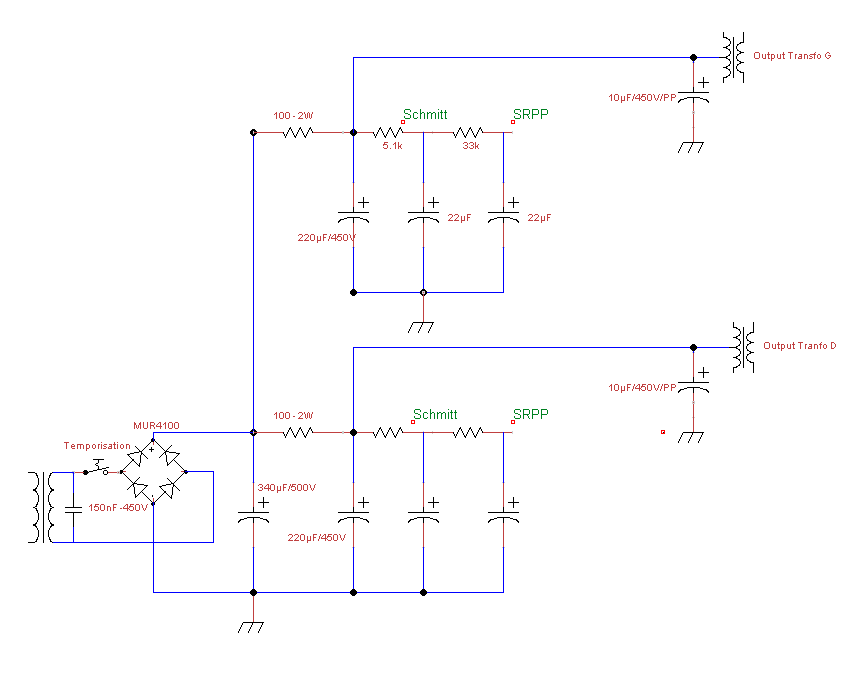

Concernant ta "liste de courses", tu as prévu de remplacer le pont de diodes actuel (RS207) par des diodes à récupération rapide MUR4100, ce qui va dans le bon sens pour la réduction du bruit généré lors du blocage des diodes de redressement.
Les MUR4100 sont assez grosses et leur mise en place en lieu et place du pont actuel n’est pas très facile, et la difficulté d’accès au pont, sous les transfos, ne simplifie pas le travail.
Une autre solution simple permet également de réduire efficacement les bruits de commutation des diodes de redressement.
Il suffit de mettre une capa de 100 à 200nF (450V, de préférence classe X) au secondaire du transfo d’alim.
Cette capa va "compenser"(amortir) l’excitation de la self de fuite du transfo lors des commutations, génératrice de bruit.

guy2 wrote:D'après le schéma que tu as posté en page 1 on a 4 x 470µF en série parallèle. La valeur globale est donc 470µF, c'est la raison pour laquelle je suis parti de cette valeur.

Je dois juste rajouté une résistance 100ohm 2w en série par canal, et la capa 220 uf ( je l'ajoute aussi ? )
Je vais devoir déposé le transfo d'alim pour accédé aux diodes.Du coup la capa de 200nf est indispensable ? vu que je remplace le pont de diode.

Oui tu peux garder la capa de tête actuelle de 680µF, sans problème.
(Mais, si tu trouves que c’est un peu trop élevé (tu voulais les remplacer par 330µF), tu peux enlever un des groupes de 2 capa, pour réduire à 340µF).
Et ensuite, oui, les R de 100R + capas de 220µF, c'est ce qui permet de séparer/découpler les canaux G et D.
Concernant le pont de diodes, c’est justement parce qu’il est difficile d’accès que je te proposais une solution plus simple à mettre en œuvre, et sans doute plus efficace, avec la capa de compensation au secondaire du transfo.
Les fils sont directement accessibles (fils torsadés jaunes). Il suffit de couper et de raccorder avec la capa sur un domino.
Mais si tu tiens à remplacer le pont de diodes, pas de problème.
Et rien ne t'empêche de mettre également la capa de compensation.
Une analyse sur un fil récent a montré que c'était la solution la plus efficace.
