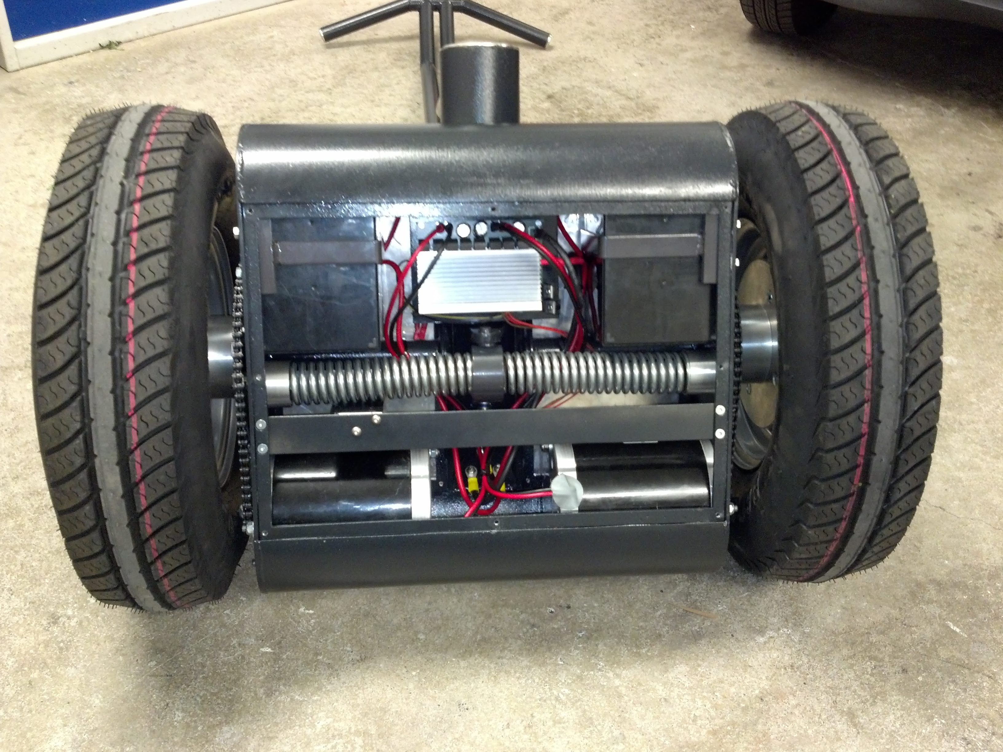

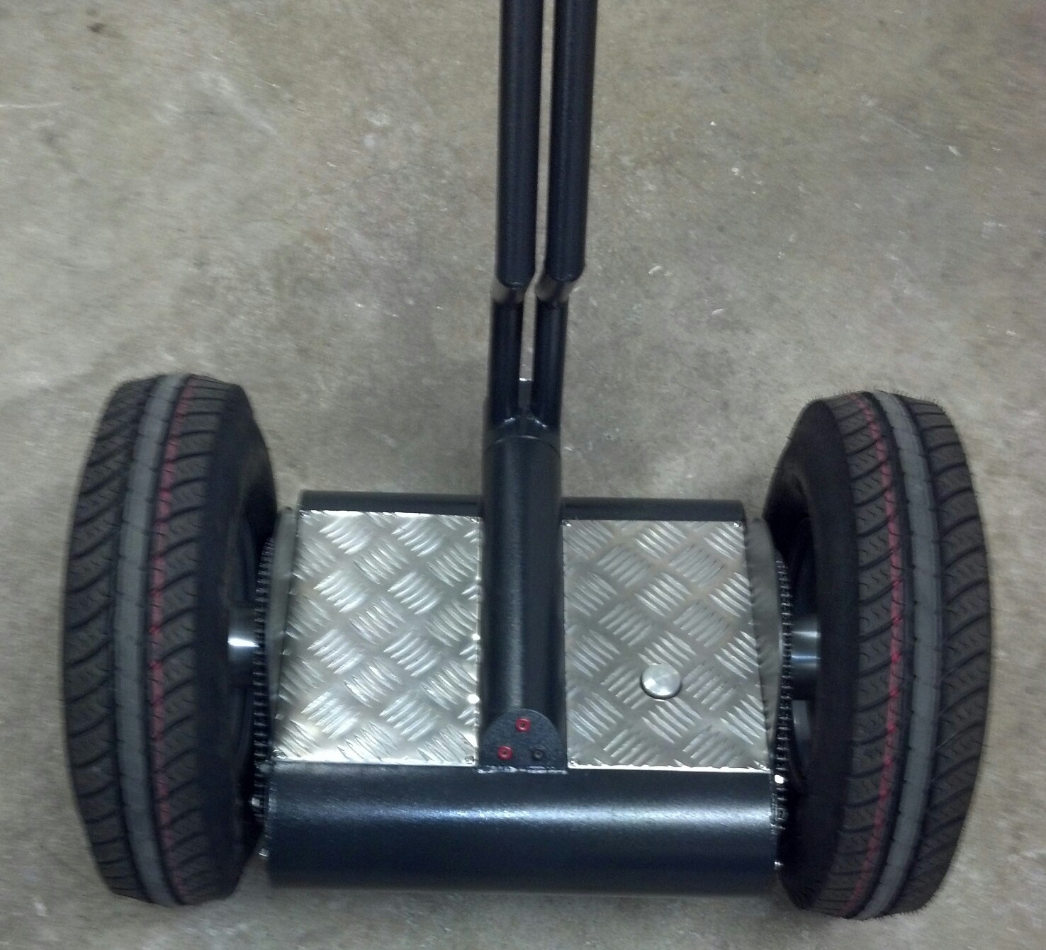

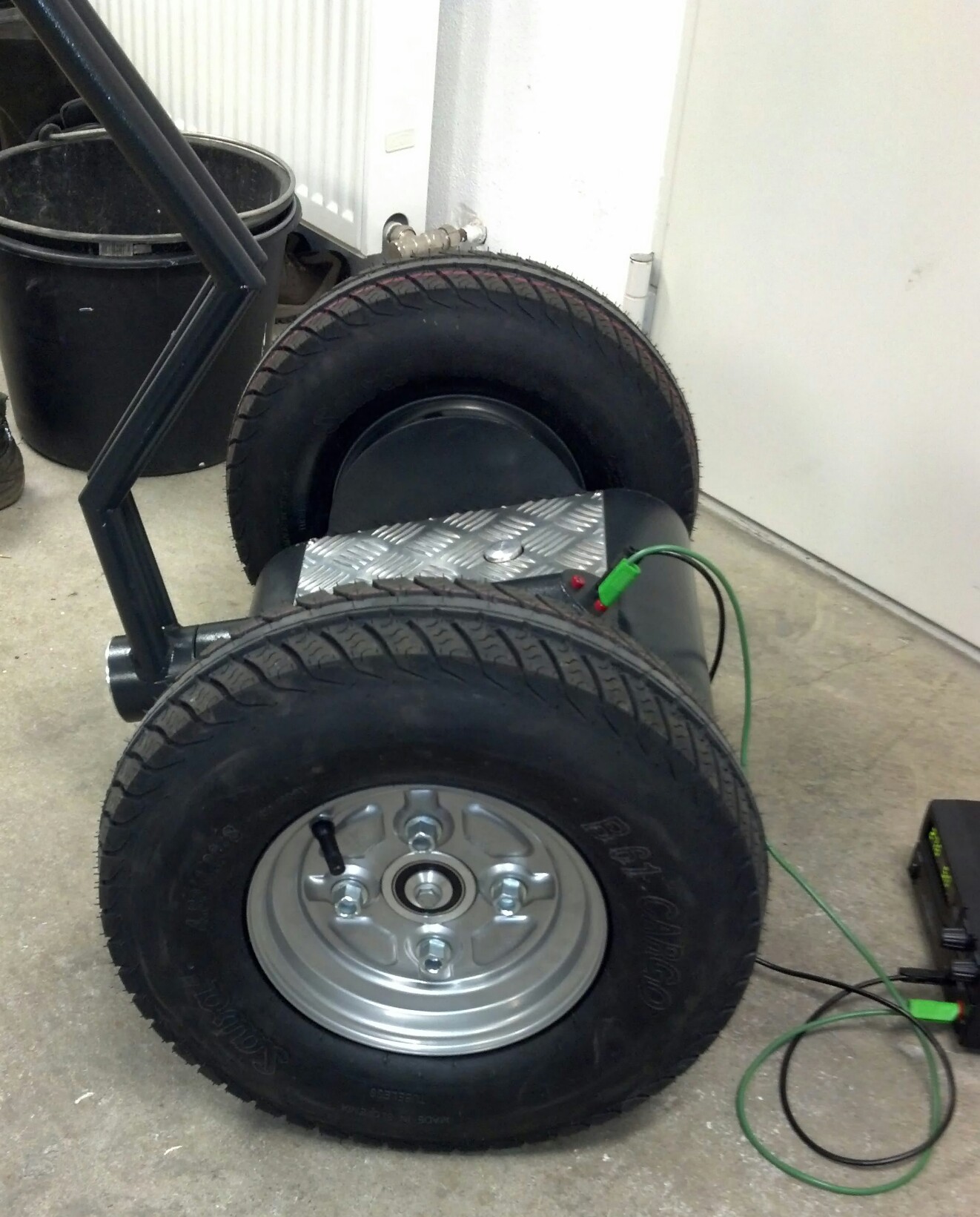

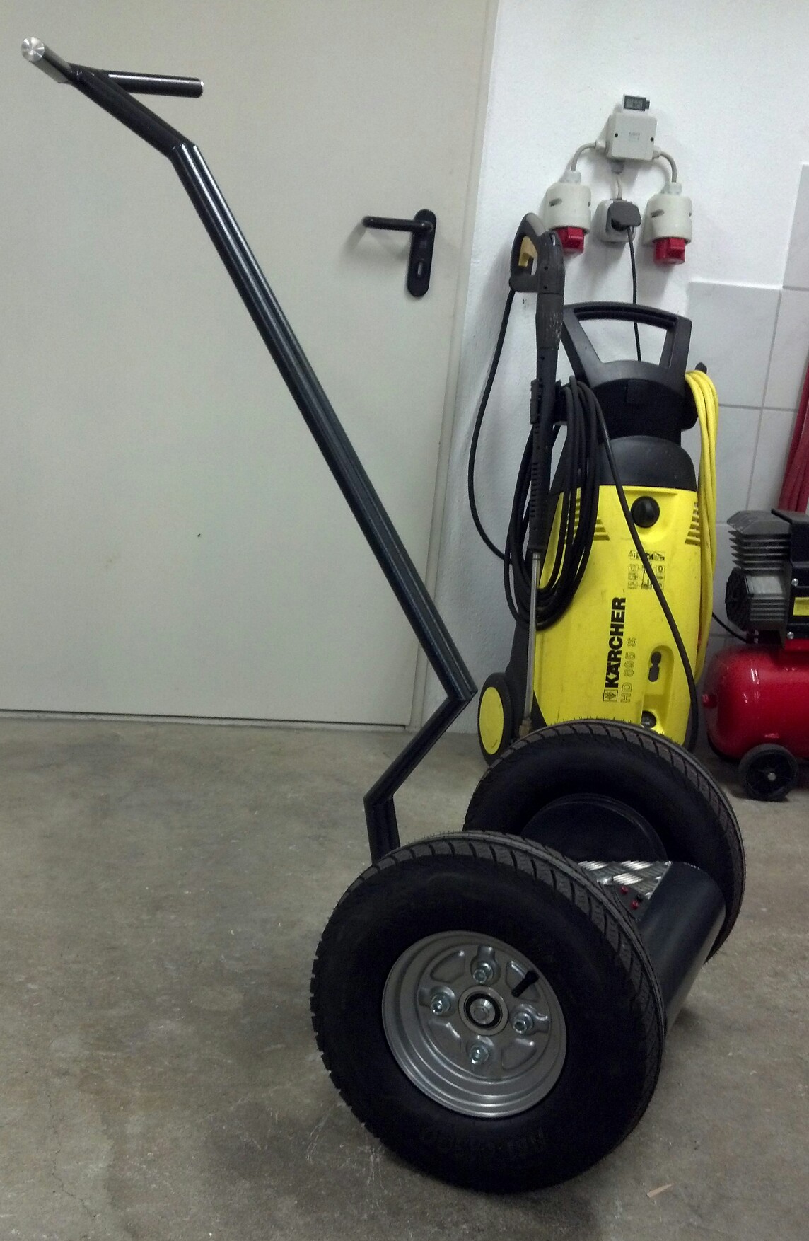

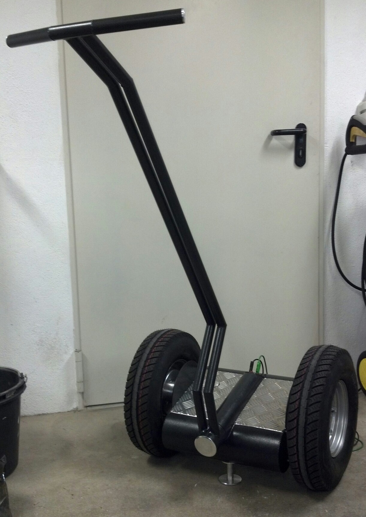

Hallo ich wollte euch meine zzaag3 Forstellen.

Postby solarxt » Mon May 21, 2012 12:00 am
Hallo HerrMs,
wilkommen im Club der Einachser, ein schönes Teil hast du auf die Räder gestellt. Sieht sehr stabil aus.
Bist du schon gefahren?

Postby herrms » Mon May 21, 2012 12:00 am
Ja bin schon gefahren muss noch mal die Untersetzung ändern ich hoffe das dann die Motore und der Regler nicht mehr so heiß werden.
Der Aufbau kommt dir bekannt vor oder
mit hat deiner sehr gut gefallen und darum habe ich mir einige Ideen von deinen geholt.
Servus Martin
herrms
Posts: 11
Hmmm
Jetzt ist er so übersetzt das er bei 100% 30.5 km/h schnell ist…
ich glaube das das zu schnell ist de er doch 46kg schwer ist.
Mit der neuen Übersetzung soll er nur noch 19.1 km/h bei 100% schnell sein, das wären dann bei 2/3 12.73 km/h…
das muss reichen
herrms
Posts: 11
Postby thomas scherer » Mon May 21, 2012 12:00 am
Sieht toll aus, vor allem auch die Räder.
30 Sachen im Leerlauf ist schon in Ordnung im Prinzip.
Normalerweise sollte man etwa 50% der verfügbaren Drehmoments für die Balancierung an der (eingestellten) Höchstgeschwindigkeit reservieren. Mit 20 Sachen im Leerlauf wird es aber ne ziemlich lahme Kröte. Da sind dann 10 km/h realistisch. Das macht keine rechte Freude. Eher würde ich die Sache auf 36V umrüsten, denn die Spitzenleistung braucht man nur impulsweise beim Balancieren. Eine Verdoppelung gegenüber der Nennleistung sollten die Motoren aushalten, da sie auf bei Maximaltempo nur nbis halbe Leistung belastet werden sollten.
Ich denke immer noch, dass da was nicht stimmt mit den Motortreibern.
Werden tatsächlich die Motoren heiß? Wenn ja wann und wie heiß?s
