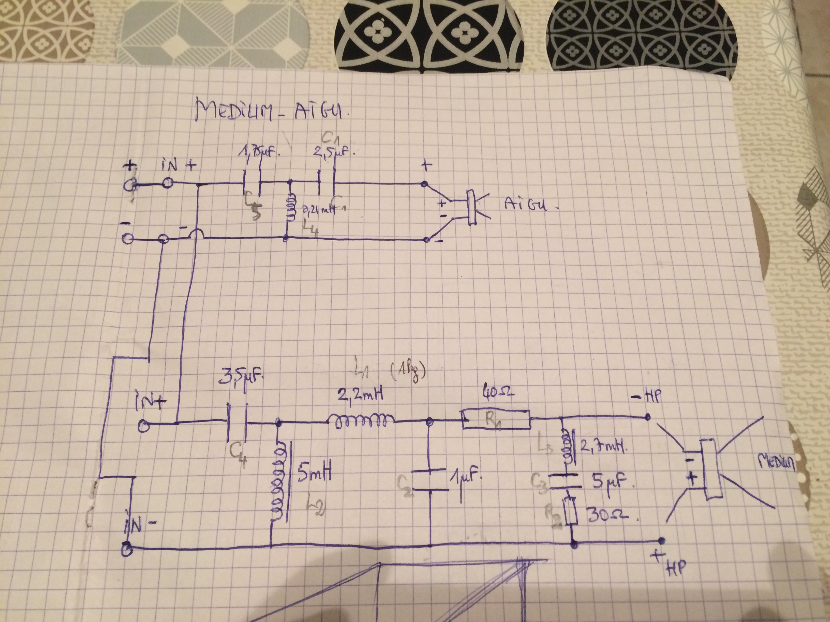

Moi je voudrais savoir comment transformer l'atténuation sur le médium qui est actuellement fait par la résistance de 40 ohms en pont diviseur avec le circuit RLC en parallèle ou R=30 ohm par une atténuation par autotransformateur sans perdre les bénéfice du circuit bouchon RLC ;
Et c'est compliqué ! J'ai déjà refait en bons composants! c'est super mais parait il qu'avec l'autotransfo de bonne qualité c'est délié fluide et beau!!!
si quelqu'un sait le schéma est la
jimmy

Postby francis ibre » Sat Oct 27, 2018 11:01 am
Bonjour Jimmy,
remplace simplement la R par un autotransfo...
Trop simple ? ;)

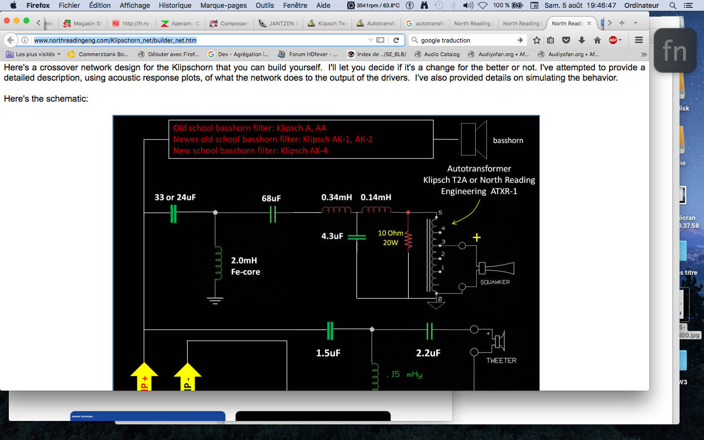

Néanmoins j'ai eu l'impression que c'est plus compliqué suite a des echanges de mails avec bob crises:
Je te met les extrait important:
hello i'm need to involve the crossover of the last version of cornwall3
excuse my bad english
it's possible to buy an pair of autotransformer in this case
i joint you the schématic than i see in my Cornwall3
Jimmy
Jimmy,
The circuit would have to be redesigned to incorporate and autotransformer. I have not worked out a way to do that yet.
Thanks,
Bob Crites

i'll need replace 40 ohms resistor or i !ll need to make some thing like KHorn but for cornwall3?
What to you think about the 40 ohms Resistor? it's good for sound?
Normally using an autotransformer looks more like the circuit attached. But, I cannot teach you how to design crossovers by email.

Postby francis ibre » Sat Oct 27, 2018 3:46 pm
Jimmy,
vu où il est placé, le réseau RLC a un seul et unique but : linéariser l'impédance "vue" en sortie du filtre, autrement dit la rendre purement résistive, constante et égale à 8 ohms...
Sans lui, cette impédance montre à coup sûr deux problèmes :
- une bosse de résonance : le RLC est calé sur cette fréquence
- une montée régulière dans l'aigu
On va assumer maintenant que grâce à ce RLC l'impédance en sortie du filtre est bien de 8 ohms : l'atténuation est alors de 8/48 = -15,5 dB...
D'un point de vue dynamique, l'ampli attaque le HP à travers une R de 40 ohms, ce qui nuit complètement à l'amortissement du HP.
c'est sensible dans le bas médium d'une part, qui devient un peu empâté, mais aussi à toute fréquence où il y a résonance de l'équipage mobile et/ou du pavillon : ces résonances ne sont pas amorties, d'où des toniques un peu aboyantes sur les voix, et vrillantes sur les cuivres.
Avec autotransfo, ces défauts sont atténués.
Le plus facile à approvisionner est le Fostex R100T :
https://www.toutlehautparleur.com/acces ... 100t2.html
Parfois il est nécessaire de mettre une R de 100 ohms non inductive aux bornes du primaire, si par hasard le filtre en amont ne se comportait pas de manière optimale...
