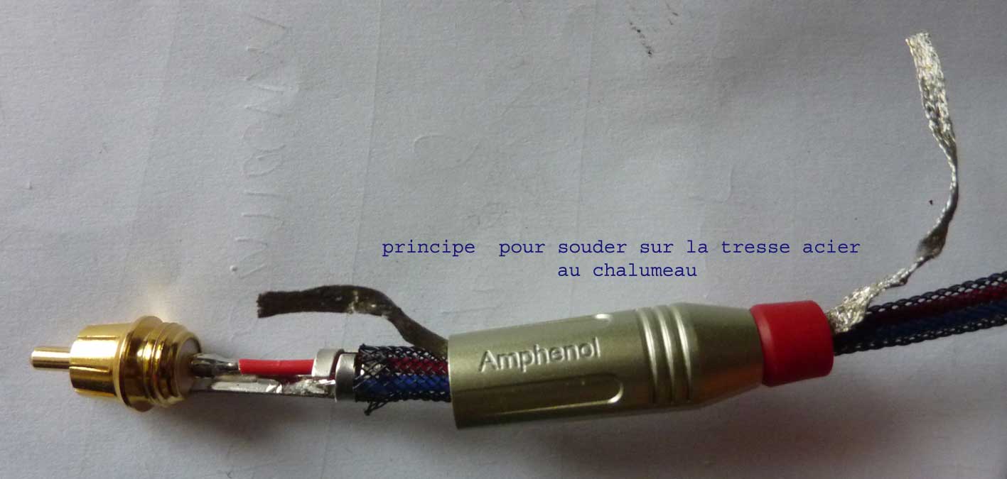

avant montage, soudage au chalumeau d'un petit bout de gaine cuivrée sur cette gaine galvanisée
vu la technologie de cette gaine, je vais peut être encore améliorer ce blindage !!
cela ne devrait pas poser un probléme . si cela fonctionne ,ce sera une expérience utile pour les uns et les autres

pour ton questionnement ,voila le raisonnement sur photo
une tresse cuivre étamée soudée d'environ 10 cm soit au chalumeau ,voir par soudure par point mais ce n'est pas sur avec ce procédé c'est une gaine et ce n'est pas à plat.
puis soudée au fer lors de l'assemblage final ..

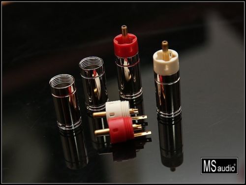

j'ai vu ces rca en cuivre -tellure à bon prix , ce qui est dommage c'est la partie masse pas très dimensionnée !!
Spécifié pour des diamètres de câble jusqu'à 9mm
UNS C14500 tellure cuivre: 99,5% de cuivre, 0,5% Te et 0,008% luminophores. Il ont la même conductivité du cuivre pur, la dureté beaucoup plus élevée et une résistance à l'oxydation .
http://www.ebay.fr/itm/MS-Audio-Star-Li ... Swkl5XdWg2

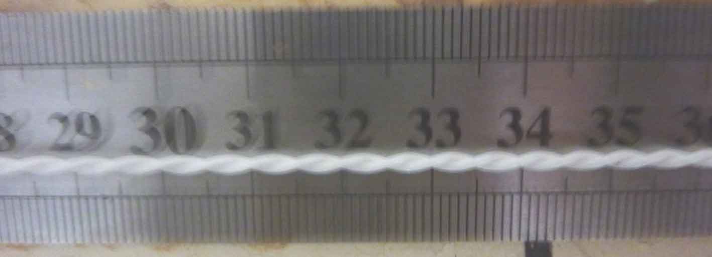

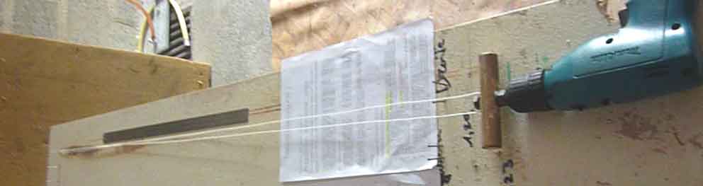

Postby charlys » Fri Jun 23, 2017 5:30 pm
bonjour Francis ,

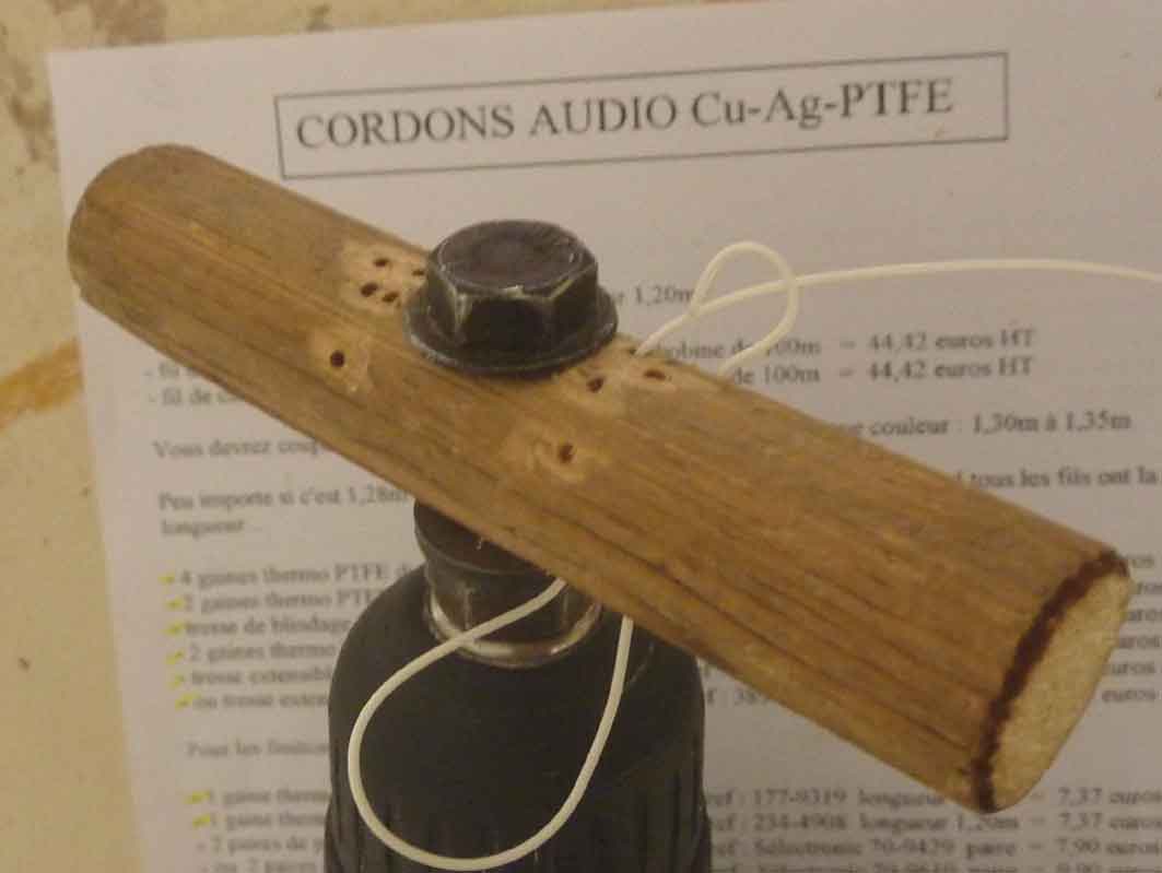

voila j'ai commencé à torsader avec ma petite perceuse Makita 7,2v en petite vitesse .
j'ai réalisé un petit adaptateur pour fixer le fil .(( faire des trous dans le bois légèrement plus grand que le fil )) .
cela se fait vraiment tout simplement et facilement .
je ne le coupe pas comme tu le suggère , je coupe à 2,60 mètres et je pli le fil sur une pointe à l'autre bout (ce qui provoque une boucle) .
il reste environ 8 cm à torsader à la main en retirant le fil du montage
mon décapeur est donné pour 500° -mise en place d'un petit montage - 5 mm m'ont suffit , j'ai vu que certain dise que cela prend du temps !!
est-il normale que la gaine ptfe s'allonge après rétractation ? , j'aurai pensé le contraire ..!
voici en photo . le pas est très régulier .
bien amicalement
charlys
voila l'installation qui montre l'exécution
résultat pas de 5mm
mandrin , 2 boucles pour que cela tienne
