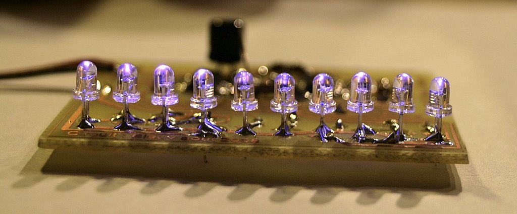

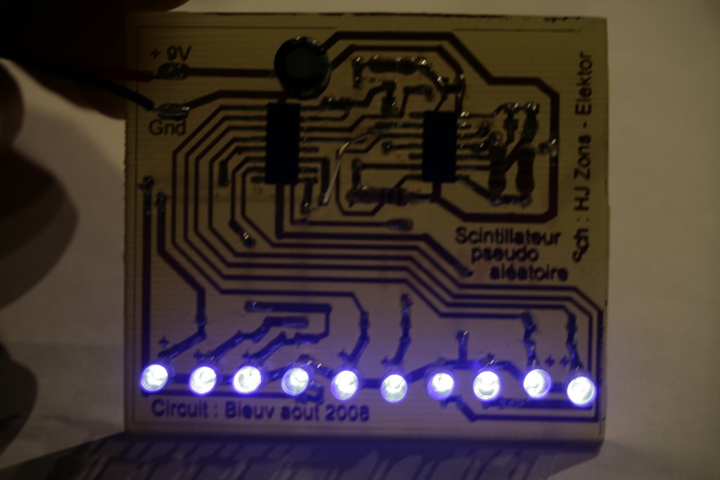

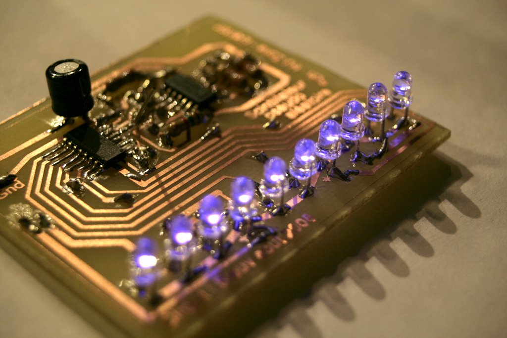

Jai monté le petit projet publié dans Elektor n° 361, juillet/août 2008.
Bon, je vois qu'un dessin de la platine serait disponible quelque part mais où ? Trop tard, de toute façon, j'ai dessiné ma platine, version CMS + composants traditionnels en simple face. Il y a donc 10 straps mais ce n'est pas la mer à boire
Le phénomène observé nest pas extraordinaire mais le petit montage est plaisant à regarder. J'ai un peu joué avec les valeurs des capa et ajouté une fonction chenillard en coupant la broche Enable et en la reliant à la masse...'
