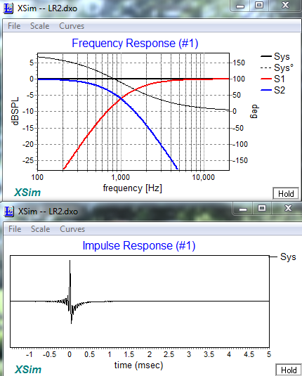

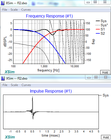

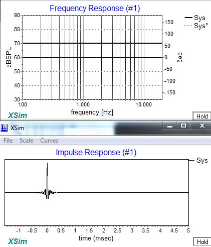

http://petoindominique.fr/php/phase.php on y lit aussi :
J'ai un avis personnel sur les filtres qui demandent un branchement de certain haut-parleur en polarité inversée : Ils sont mauvais sur la réponse sur une impulsion. Je rapelle que la musique n'est faites que d'impulsions.
Je rappelle que réponse impulsionnelle et réponse fréquentielle (magnitude et phase) sont réciproques.
Et on peut voir des filtres sans polarité inversée (FI2) en réponses dégradées face à des filtres en polarité inversée (LR2).
Bien sûr, avec un logiciel de dessin plutôt qu'avec un simulateur, on peut dire autrement...
Bien à toi, Jean-Marc.
PS : Ici, le passage est de frd (frequency response data) vers réponse impulsionnelle. La bande passante limitée à 20kHz induit les petites ondulations lors du procédé de calcul, même quand le frd est de type Constant Voltage. Ainsi, sur les figures précédentes, les peitites ondulations ne sont pas à associer au type de crossover.
