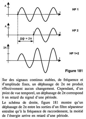

Te voilà donc rassuré, sur tes enceintes en test tu retrouves ce que tu espérais trouver : un résultat global aux mesures à priori meilleur, avec une solution différente de celle de Francis.
Tu divagues. Ces mesures n’étaient ni pour me rassurer ni pour répondre à une espérance. Mais pour ajouter un volet expérimental aux lecteurs silencieux qui s’interrogeraient encore sur la meilleure gestion des déphasages, délais et polarité.
De là à dire que sa solution «ne tient pas» est, pour le moins, exagéré.
Elle ne tient pas dès le préambule. Francis veut compenser les retards introduits par les filtres, en reculant les voies supérieures. Hors, le retard (qu’il soit de phase ou de groupe) en sortie d’un filtre est fonction du déphasage mais aussi de la fréquence. Alors qu’un décalage mécanique va apporter un retard constant quelle que soit la fréquence. Cette compensation dite préférable sur signaux musicaux (alors qu’ils sont riches en fréquences) ne tient pas. En tout cas pour les pentes identiques utilisées en passe-bas et passe-haut. Et la fig. 181 de la première édition est une vue de l’esprit sans tenant avec les lois du signal.
La simulation et la mesure montrent d’ailleurs la dégradation obtenue en amplitude, phase et impulsion. L’écoute est différente, s’éloigne de ce qu’il y a sur le disque, peut très bien séduire quelques-uns, mais de là à dire que cela apporte davantage de réalisme… faut oser.
