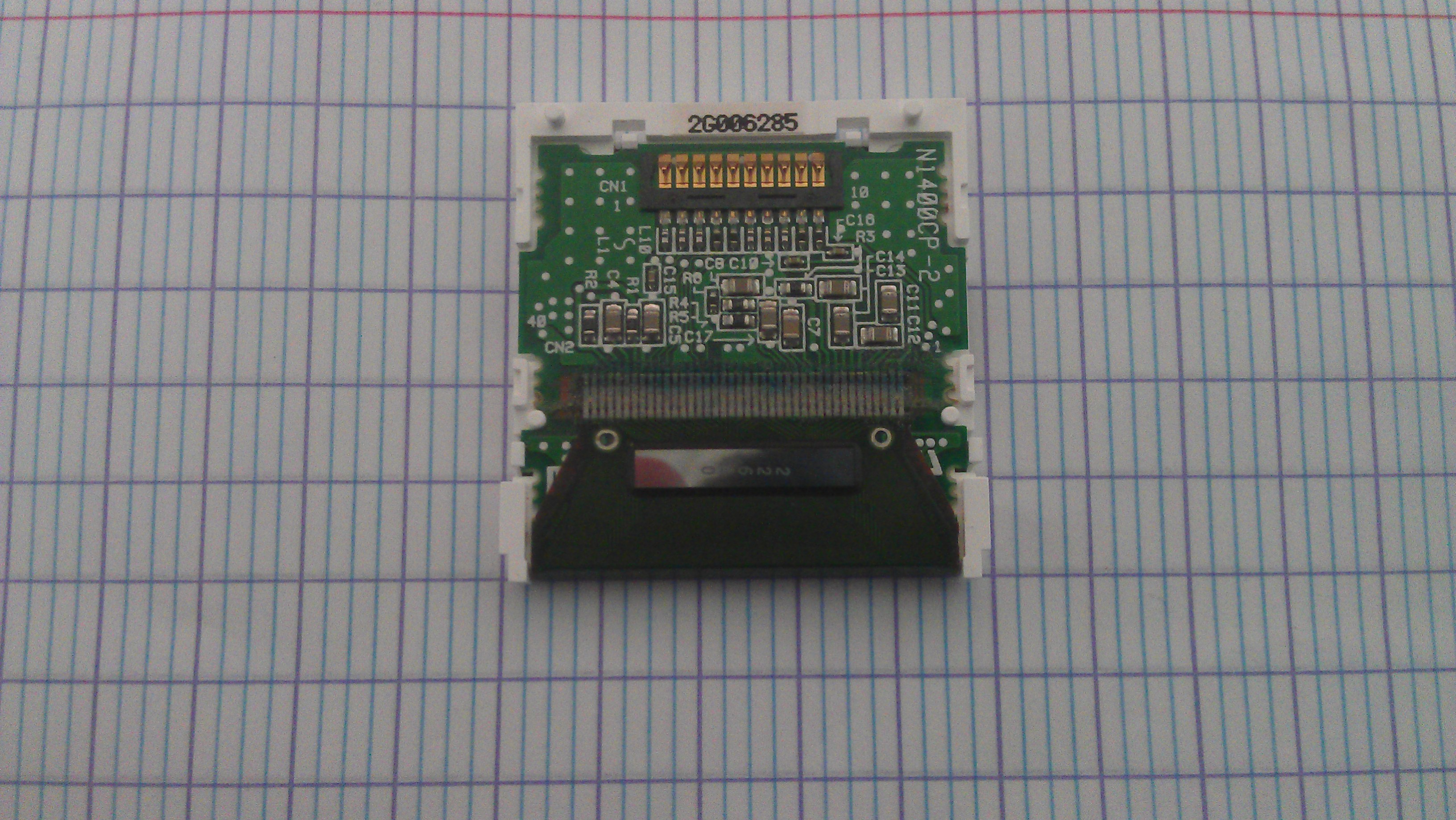

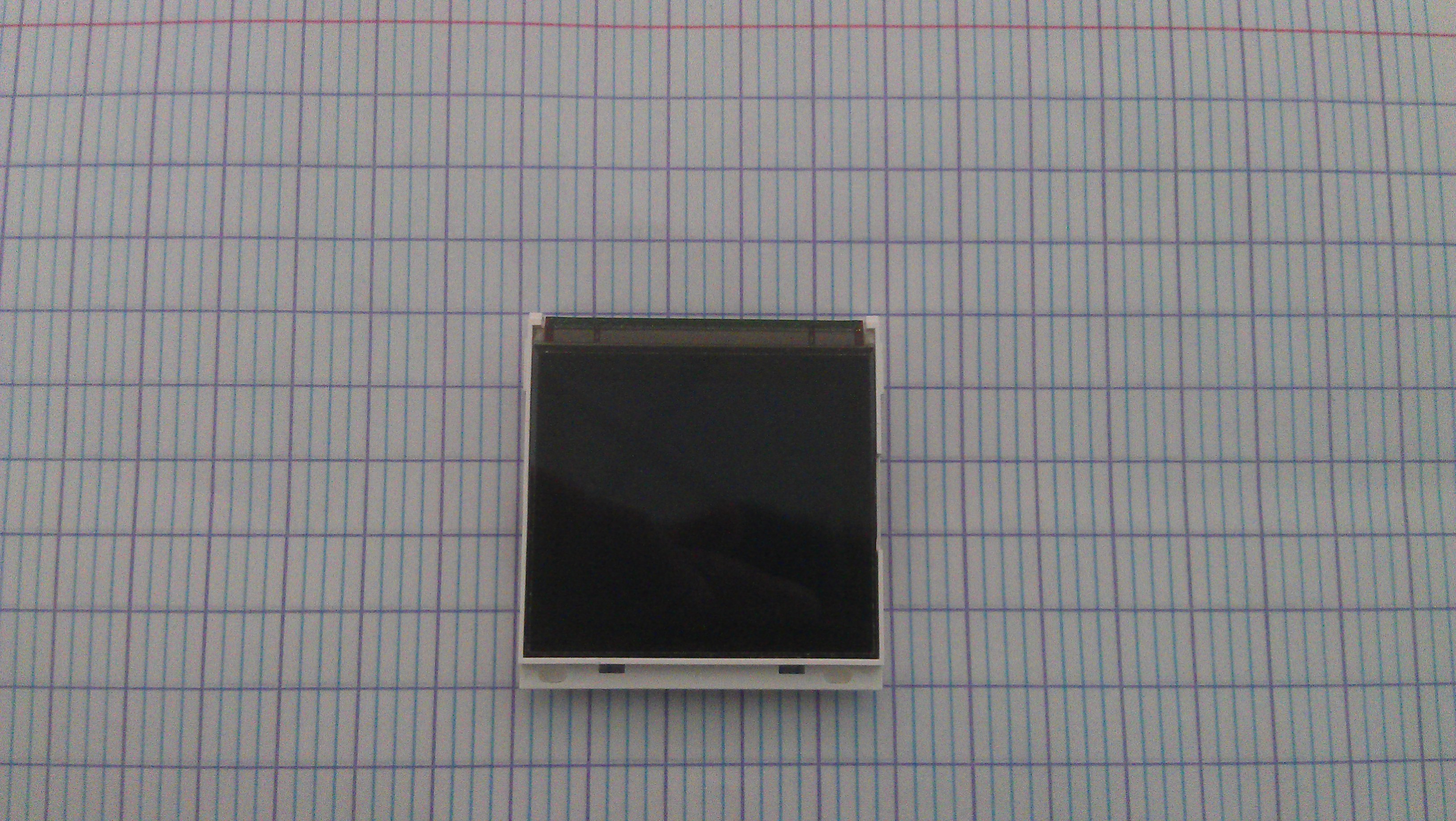

J'ai chez moi toute une palanquée de téléphone portable dont je voudrais bien récupérer et utiliser certaines pièces. Sous les yeux j'ai un écran sorti d'un SAGEM MyX-5, téléphone qui doit avoir environ 8 ou 9 ans (cf. PJ).
Sur cet écran assez peu d'information à part une référence N1400CP-2... Je voudrais bien trouver une datasheet pour remettre ce petit bonhomme en service.
J'ai parcouru beaucoup de pages internet et rien de rien...
Est ce que quelqu'un sait où je peux trouver la doc de cet écran, s'il vous plait...
Je vous remercie d'avance pour vos réponse
Olivier

Postby iso14000 » Sun Jun 17, 2012 12:00 am
y a plus qu'une soluce :
trouver, l'alimentation, le backlight et les lignes I²C par déduction.
Ensuite pour le soft , s'aligner sur une puce de controle LCD courante et documentée qui pourrait potentiellement attaquer la dalle LCD ....
Courage

Postby jope004bis » Sun Jan 20, 2013 12:00 am
Celà fait quelques temps que je n'avais pas parcouru le forum Elektor.
J'ai aussi récupéré des écrans LCD de MyX5.
J'ai également trouvé une datasheet qui semble correspondre, mais je n'ai pas réussi à afficher quoi que ce soit !
jope004bis
Posts: 15
Joined: Mon Jan 20, 2014 8:03 am
Je viens de remettre la main sur cette datasheet.
Par rapport à d'autres écrans LCD petit format, son avantage est de pouvoir se raccorder facilement sur le connecteur.
Voici quelques indications principales :
- alimentation 2.9V 1mA
- tensions logiques de type CMOS
- rétroéclairage par 2 LEDs blanches. 20mA chacune.
- résolution 100x80 RVB 256 couleurs
- pinout :
1:CS, 2:RESET, 3:RS, 4:CLK, 5AT, 6:VDD, 7:GND, 8:LED commun, 9:LED1-K, 10:LED2-K. LEDs complètement isolées de la partie LCD.
Message privé pour plus dinformations.'

Postby ymasquel » Mon Nov 30, 2015 10:45 pm
Si les informations fournies par "jope004bis" sont fiables il faudrait jeter un coup d'oeil au badge qui a été réalisé par la revue à l'aide du "LM15SGFNZ07" dont seules les broches des leds de rétro-éclairage semblent être câblées différemment.
Je n'ai malheureusement pas encore retrouvé l'article.
Re: Récupération vieil écran téléphone portable
Postby ymasquel » Tue Dec 01, 2015 10:26 am
L'article en question a paru dans le numéro d'avril 2007 sous le titre ". Malheureusement les pages de l'article semblent inaccessibles (404 page introuvable). Par contre le software (sources et hex sur 075043-11.zip) est disponible.
Un article a également paru en décembre 2008 et la page est accessible ainsi qu'un petit complément pratique pour le montage de l'afficheur et le soft.
