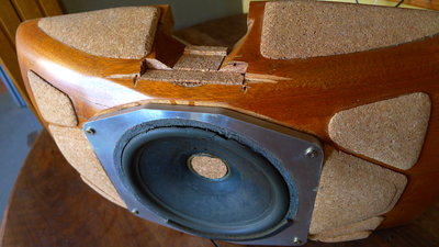

.. Tweeter sympa , je me souviens l'avoir écouté ... Sinon je suis perdu avec tes arc tangente , mais il te suffit de faire une découpe en sifflet , ou en anche de flûte à bec , pour caler le cul de ta ferrite , ça et une légère coupe à la scie à métaux sur la façade du tweeter pour la stabilité ( ce qui en plus va rapprocher les centres émissifs ) :

... je voulais te faire une photo de la fameuse coupe en sifflet , mais trop tard , je l'ai déjà transformée en coupe carrée pour recevoir les Neo pro 5I :
sur celui ci j'ai pratiqué la combine citée plus haut : coupe en biais à l'égoine du coffret collé , dressage de la coupe , et collage de la planche en biais en bois rouge à la PPU .
