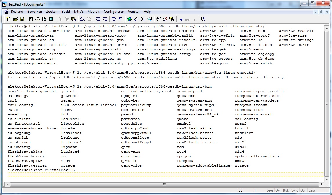

Fijn dat je het gevonden hebt, alleen mij was opgevallen dat de P2 variabele een niet bestaand path is. Als ik kijk naar de ELDK Embedded Linux Development Kit van Denx [1] dan vermoed ik dat P2 de volgende waarde zou moeten hebben:
P2=/opt/eldk-5.0/armv5te/sysroots/i686-oesdk-linux/usr/bin
[1] http://www.denx.de/wiki/view/ELDK-5/WebHome#Section_1.7. (zie 1.8.1. Low Level Code).

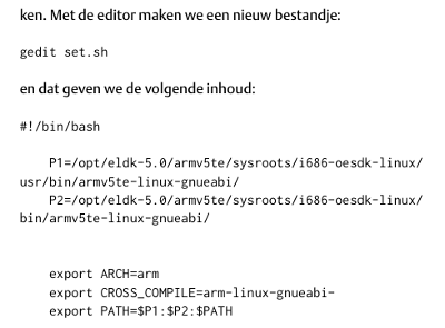

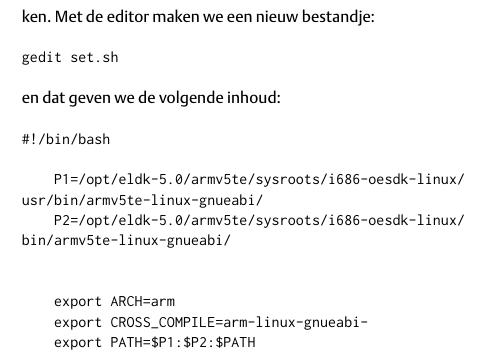

Postby dcike » Sat Oct 13, 2012 12:00 am
Foutje in Elektor tijdschrift?
Hieronder een printscreen (attachement) van het pdf file "embeded linux_3" in elektor.

Postby cas55 » Sat Oct 13, 2012 12:00 am
Ja inderdaad een foutje in de beschrijving van Elektor. Dit komt denk ik uit de bron GNUblin waarop het Elektor ontwerp op gebaseerd is.
http://wiki.gnublin.org/index.php/C/C%2B%2B_Entwicklungsumgebung_installieren
Ik ontdekte dit omdat ik vast liep op het inrichten van Eclipse voor cross-compiling. Ik wil graag Eclipse zo inrichten dat je on-board kan debuggen, terwijl je in de ontwikkelingsomgeving je code bewerkt.
Op het forum van GNUblin zijn er ook opmerkingen over het niet bestaande P2-path. Maar voor de werking van compiler op het Elektor ELB maakt het niets uit.
De oplossing van jippie voor de export PATH constructie vind ik wel elegant.
