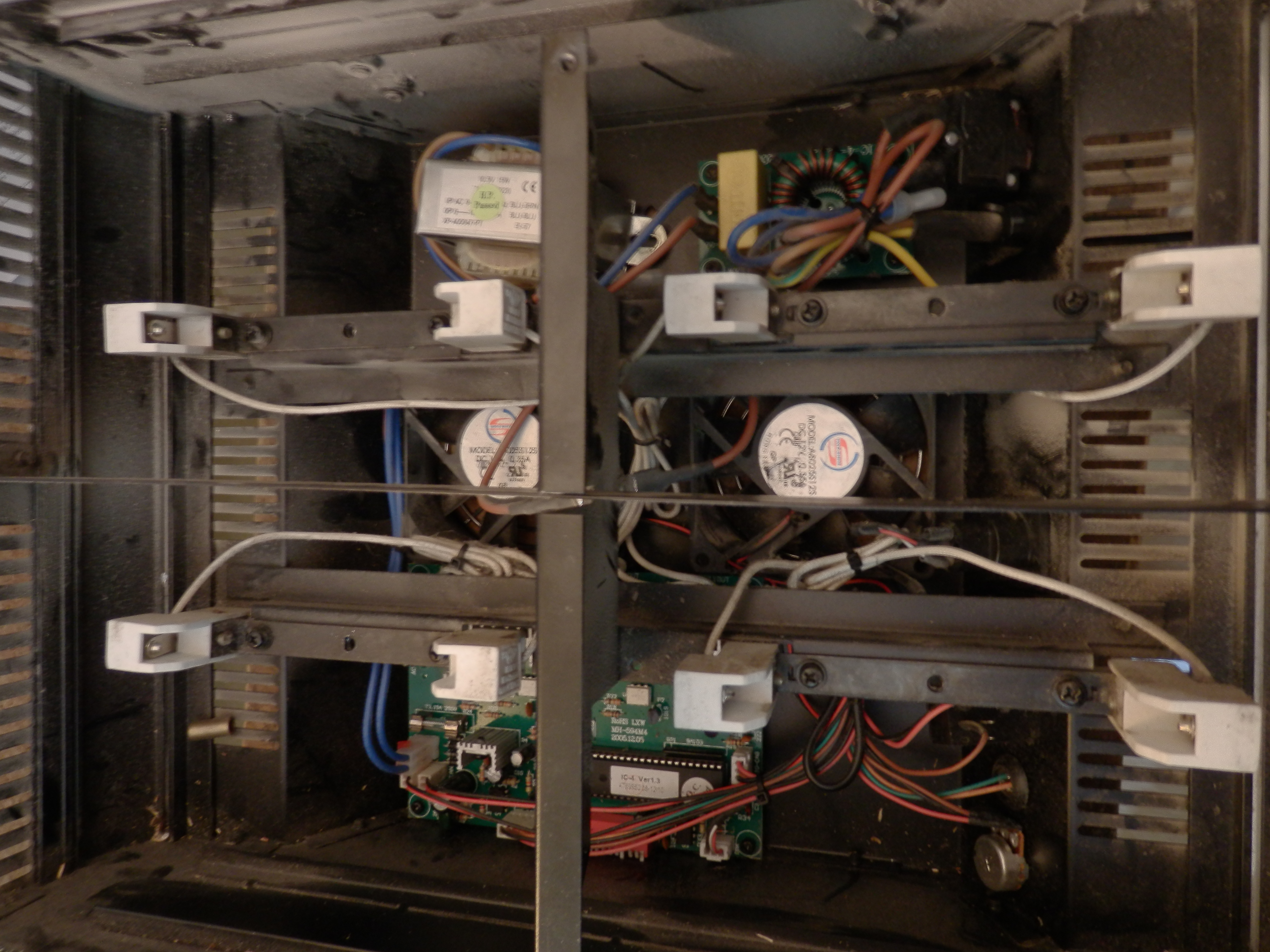

Voilà la chose, elle brille par son abscence de lumiere
Premiers tests:
-fuses ok
-Alim bas niveaux +5,+12V OK.

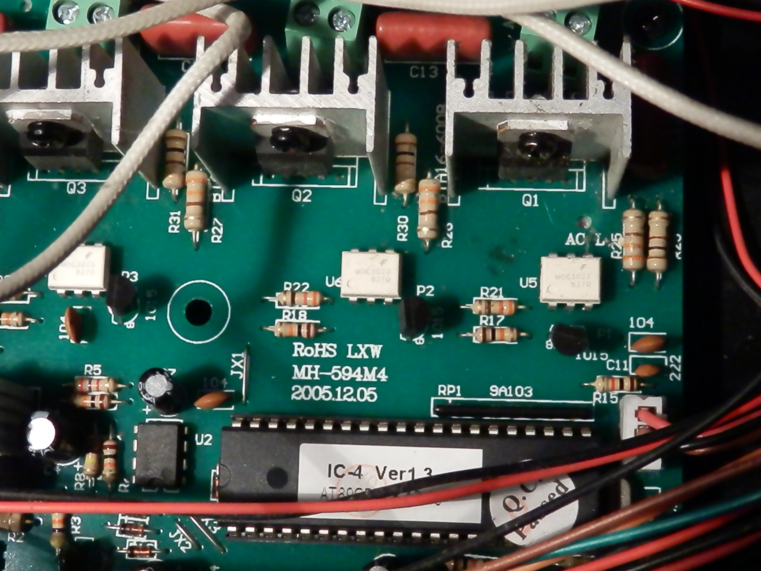

Premieres mesures au scope:
-rien ne vit, aucun pulses en sortie du proc. AT89s52
Une idée, un mode d'emploi, un schéma?
Le bouzin semble pouvoir marcher en solo, il y a une capsule electret sur le coté commande, avec musique ds le labo et/ou en tapotant dessus, pas la moindre impulsion de cde des triacs...

Bon j'ai trouvé la Doc, et que lit on?
Pour travailler en Stand Alone, (Master) mettre les Dip en une certaine position, pas celle qui y était....et du coup, ca vit en sortie du proc...à chaque tapotement sur la capsule (si j'ose m'exprimer ainsi), j'aurais du commencé par là...
Reste à remonter pour voir si la puissance fonctionne.
A suivre...

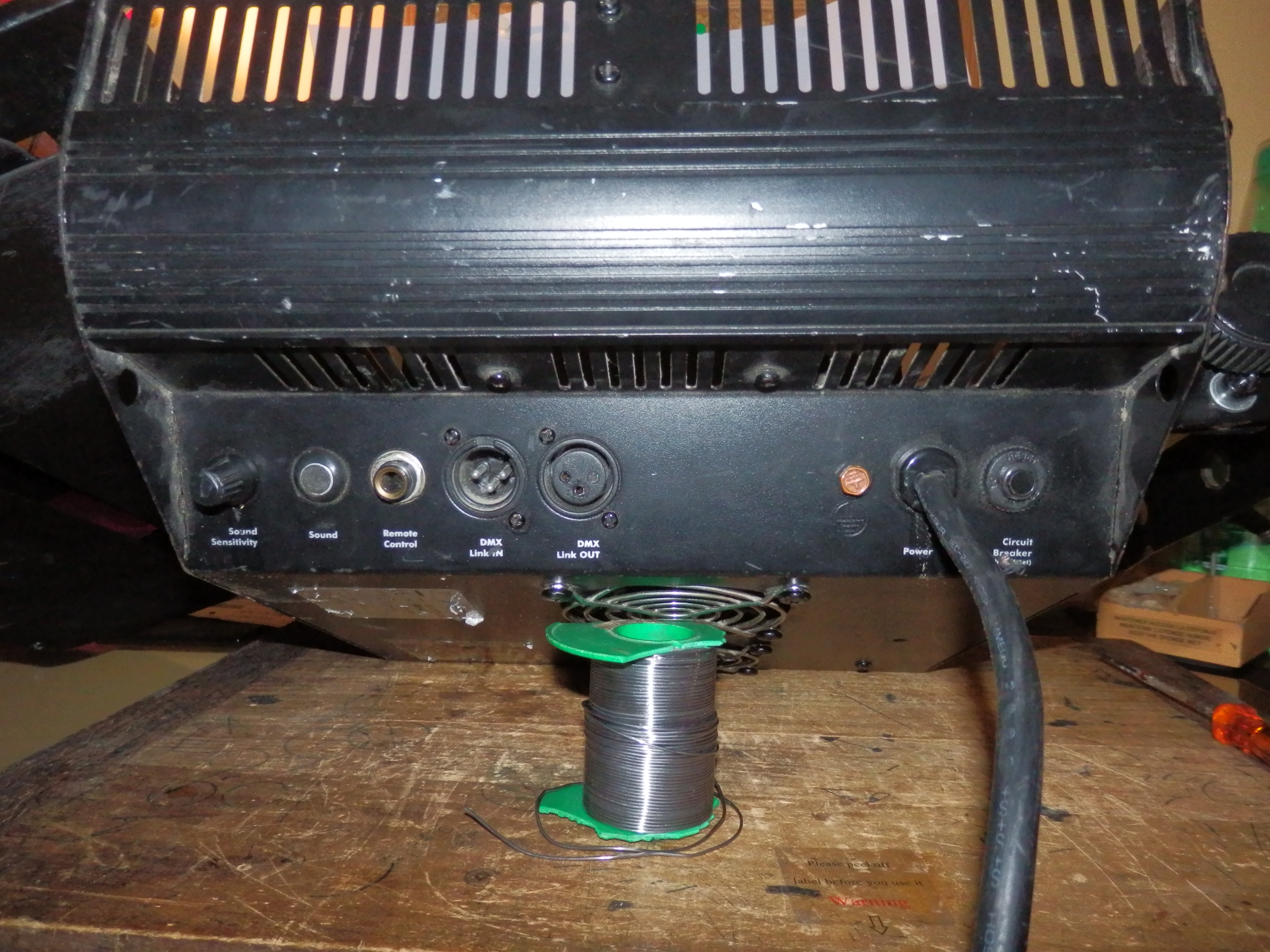

La puissance fonctionne, donc serait ce que l'entrée DMX H.S, vais essayer de relever le schéma de cette partie, à moins que celà vienne des appareils branchés en DMX, je ne connais pas encore le contexte d'utilisation...

Postby pprabi » Mon Oct 07, 2013 12:00 am
Bonjour Rémy,
je viens d'avoir le propriétaire de l'appareil au Tèl, c'est son père qui me l'avait confié, en fait il n'a jamais été en panne, mais il l'avait prêté à quelqu'un l'ayant visiblement utilisé en DMX et donc changé la position des DIP Switch!
C'est pas grave, j'aurais appris quelque chose et l'appareil repartira dépoussiéré :+)
