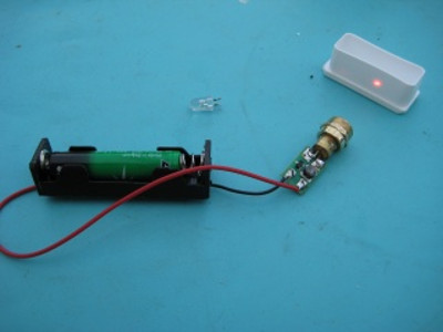

Postby youenn » Fri Sep 21, 2007 12:00 am
Ce montage est vraiment génial!... Il serait bon qu'un fabricant le diffuse, car un seul exemplaire, c'est trop peu!
En attendant je continue à tester toutes mes diodes (LED normales, ultra violets ou laser) avec, et cela marche super.
Mettre une diode en série dans l'alimentation, pour empêcher l'inversion de polarité ferait perdre trop de tension en entrée, mais il est possible de la mettre en "anti parallèle" avec un fusible devant(+ ou - 200 mA). Ainsi en cas d'inversion de polarité, la diode "cour circuitant" la pile via le fusible ferait fondre celui-ci quasi instantanément, protégeant de fait ce montage qui accepte une inversion de polarité (ici réduite à 0,6v) pendant un certain temps. (Voir mon message plus haut.) J'espère que ceci répond au sujet du topic. :-]
