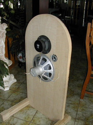

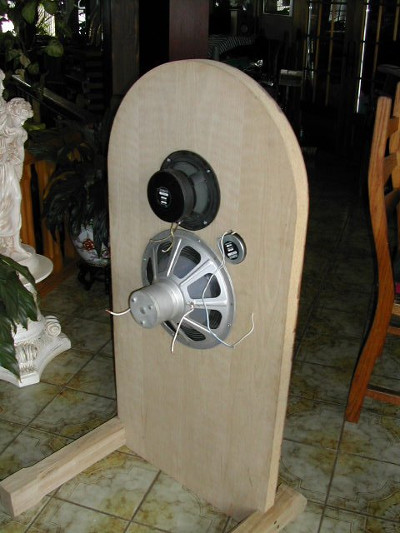

Postby guytou » Wed Jun 13, 2018 5:59 pm
.... une autre photo où on voit peut-être mieux ces pliages collés au dos du cône . à mon avis ces pliages bloquent le fractionnement en rigidifiant le cône , tout au moins pour les premiers modes , ceux qui ont le plus d'amplitude .

Postby francis ibre » Wed Jun 13, 2018 6:36 pm
Bonsoir à tous,
je garde un souvenir précis des longues soirées passées au labo de vibrations de l'ENSET, avec des pots vibrants et des accéléromètre Bruel & Kjaers, un analyseur de spectre HP, entre autres...
On étudiait les modes de vibrations de structures simples... enfin, plus ou moins simples...
Et ce qu'on a toujours constaté est simple aussi : chaque fois qu'on met un "raidisseur" quelque part pour éliminer un mode, on crée forcément deux (au moins) autres modes, à des fréquences plus élevées, et avec des amortissements plus faibles !!!
Et si le raidisseur est centré, les deux modes créés sont à la même fréquence, leurs effets s'accumulent : c'est pire qu'avant...
Si une membrane de 30 cm a un premier mode de fractionnement vers par exemple 800 Hz, et qu'on lui colle à l'arrière du cône des raidisseurs "à la Tannoy" on va créer des modes à 1600, 2400, 3200, 4000, etc... On est donc obligé de couper ce HP avant 1200 Hz à mon avis.
Et de toute façon à cause de sa directivité, ce HP devrait être couper avant 1 kHz...
Le raidisseur n'a de sens que s'il est là pour justement déplacer une fréquence modale afin de la placer dans une bande où on sait amortir. Par exemple, on raidit un panneau latéral d'enceinte en lui ajoutant un tasseau collé-visé (décentré), afin de faire passer son premier mode de 120 Hz (booom booom) vers deux modes séparés à 400 et 500 Hz, là où le bitume (Matson) commence à être très efficace...
Donc pour moi, rigidifier la membrane est une mauvaise solution. Je préfère les corrugations concentriques qui "séparent" le centre de la membrane de sa périphérie, laissant vibrer seulement le centre à partir d'une certaine fréquence : on évite la bosse de niveau classique vers 2 kHz (son de canard impossible à filtrer) et on diminue la directivité puisque le diamètre effectif de la membrane est virtuellement réduit !

Postby guytou » Wed Jun 13, 2018 7:16 pm
" Et ce qu'on a toujours constaté est simple aussi : chaque fois qu'on met un "raidisseur" quelque part pour éliminer un mode, on crée forcément deux (au moins) autres modes, à des fréquences plus élevées, et avec des amortissements plus faibles !!! "
Mon raisonnement repose sur le postulat que les modes supérieurs auront une amplitude moindre , et seront donc moins gênants à l'écoute . Ai-je raison ?
à mon avis de toute façon , cette combine ne me parait valable ( et encore ) que pour les HP qui présentent un problème à l'écoute , souvent à génératrice curviligne comme le 17 Fostex bicône , par exemple .
Postby francis ibre » Thu Jun 14, 2018 9:07 am
Bonjour Guytou,
"...amplitude moindre , ...donc moins gênants à l'écoute..."
Le niveau sonore produit est proportionnel à la vitesse, pas à l'amplitude.
En séparant une plaque en 2 par un raidisseur, on multiplie les fréquences propres par 4, donc les amplitudes sont divisées par 4 mais les vitesses sont multipliées par 4 aussi...
D'où plusieurs conséquences :
- la fréquence propre tombe dans une bande de fréquence où l'oreille est plus sensible
- et où le couplage avec l'air est peut-être meilleur (rendement plus élevé)
- mais à ces fréquences l'amortissement interne (lié à la vitesse vibratoire) est peut-être plus élevé...
Rigidifier si on n'amortit pas : mauvais plan !
