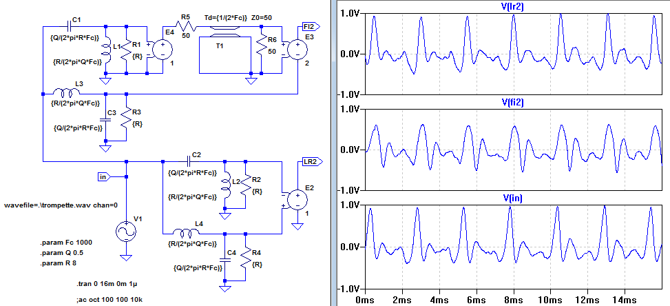

On ne sait pas quel type de trompette est sur la prise de son utilisée et l'absence de calibre temps n'aide pas. Mais allons-y :
https://www.youtube.com/watch?v=iMnqiv_CWGA : extraction du son et fenêtrage court à l'image de l'oscillogramme de Francis.
Le signal "réel" obtenu est riche en fréquences et électriquement asymétrique.
Injection en (In) du .wav dans les filtres LR2 et FI2 décrits ici (en profiter pour lire Francis Brooke deux messages plus haut).

Postby guy2 » Mon Jul 30, 2018 5:51 pm
Bonsoir Jean-Marc,
Belle simulation.
Dommage que le résultat ne soit pas conforme au signal mesuré et enregistré par Francis (voir sa 2ème photo).
(A moins de contester l’exactitude de cette mesure et l’autenticité de cette photo … :roll: )

Postby jean-marc plantefève » Mon Jul 30, 2018 7:19 pm
guy2,
Tous les aiguillages étudiés et décrits au journal de l’Audio Engineering Society sont vérifiables par simulation fine sous Spice. Et la construction de Francis Ibre serait au dessus de tout cela !?
