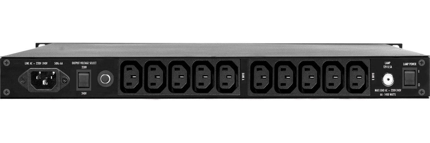

Une petite question sur ce 1400 de chez Furman, quand je vois la photo :
On est sur que les sorties sont isolées les unes des autres ? Elles m'ont l'air de n'être isolées que par bloc de 4 et pas unitairement ?
Ils parlent de ça dans les specs :
Isolated Banks : Isolated outlet banks minimize inter-component interference and noise contamination.
Et effectivement à l'arrière on voit Bank A et Bank ... Donc en fait sur la même "Bank" on n'a pas du tout d'isolation ?
