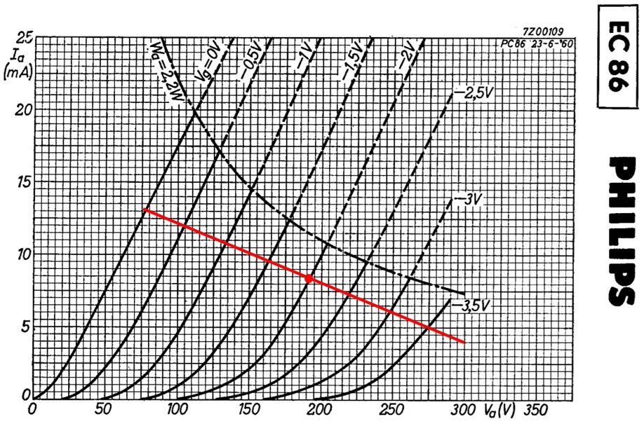

Postby francis ibre » Sat Dec 08, 2018 6:48 pm
Bonsoir Pierre,
sur une crête positive du signal d'entrée, la grille va monter jusqu'à zéro ou presque...
Le cut-off, c'est de l'autre côté !!
C'est quand la grille devient si négative que le débit tombe à zéro : le tube est "off"...
Par exemple, figure ci-dessous :
Point de repos à Ua = 190 V et Ia = 8 mA...
La polarisation est à Ugk = -2 V
Tu vois qu'avec une excursion de +2 V la grille arrive à zéro : le point de fonctionnement a glissé jusqu'à l'extrémité gauche de la droite de charge (25 kO) avec Ua = 75 V et ia = 13 mA...
Avec excursion de -2 V le point glisse de l'autre côté, avec Ua = 300 V et Ia = 4 mA, et on est pas très loin des arrondis des courbes, mais encore loin du cut-off.
