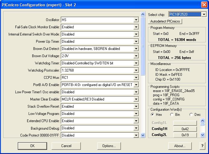

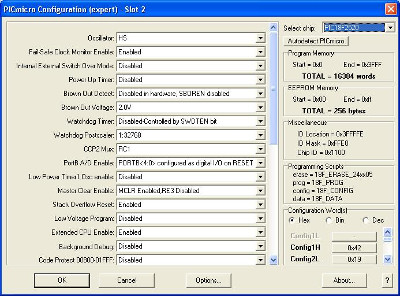

Verder moet je de setting en target goed zetten uiteraard.
Deze heb ik in het bijgevoegde plaatje afgebeeld.
Succes, en veel plezier!
