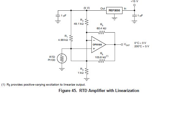

Ooops la gaffe! de chez texas
Postby iso14000 » Tue Jul 30, 2013 12:00 am
allez! dites le que c'est un stagiaire qui a fait la doc....
a moins que ce soit le circuit bidon de l'été!!
Postby treels » Tue Jul 30, 2013 12:00 am
C'est sûr qu'avec les deux entrées pontées ...
treels
Posts: 807
Postby ymasquel » Tue Jul 30, 2013 12:00 am
Bonjour Florent,
Voilà pourquoi il faut toujours utiliser la dernière version des fiches de caractéristiques et/ou consulter les "erratas". Cette dernière version ne fait plus apparaître la liaison R5/R4.
Amicalement, Yves.'
tata!
bonjour Yves! toujours à l'affut!
mais non! c'est bien la dernière version!
ici :
http://www.ti.com/general/docs/lit/getliterature.tsp?genericPartNumber=opa2188&fileType=pdf
A++
Oui, mais ... Non.
Je dirais plutôt, "Voilà pourquoi il faut toujours utiliser" ...Sa tête.
Amicalement.
treels
Posts: 807
