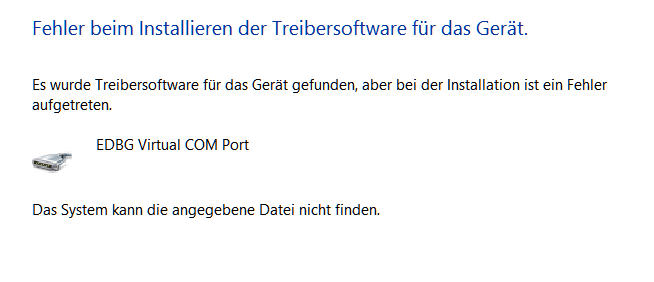

nachdem ich alles laut Elektor installiert habe, kommt beim installieren des Bords folgende Fehlermeldung:
Alle Versuche z.B. Vierenscanner ausschalten etc. führen zu keinem Erfolg. Das Bord wird von AS 6.2 "erkannt" als Bild, aber die Treiber nicht. Auf meinem Laptop unter Windows 7 habe ich keine Probleme.

das liegt vermutlich an den Einstellungen Ihres Betriebssystems. Der richtige Treiber wird ja von Ihrem System gefunden, nur nicht richtig installiert. Bei mir geht es mit Windows 8.1 problemlos.
Sie können versuchen, das (nicht erkannte) SAM D20 Xplained Pro-Board im Geräte Manager zu finden und den Treiber automatisch zu aktualisieren oder den Pfad zu den Treibern (vermutlich das Atmel Studio-Verzeichnis) manuell auszuwählen.
Hier gibt es, so wie es aussieht, nochmals die richtigen EDBG-Treiber: http://finddrivers.org/atmel/edbg-virtual-com-port-com8-drivers.html

Wenn ich die Treiber herunterladen will, bekomme ich ein .exe file, der nicht übereinstimmt in versionsnummer oder filesize. Sind Sie sicher dass dise die richtige Treiber sind?
