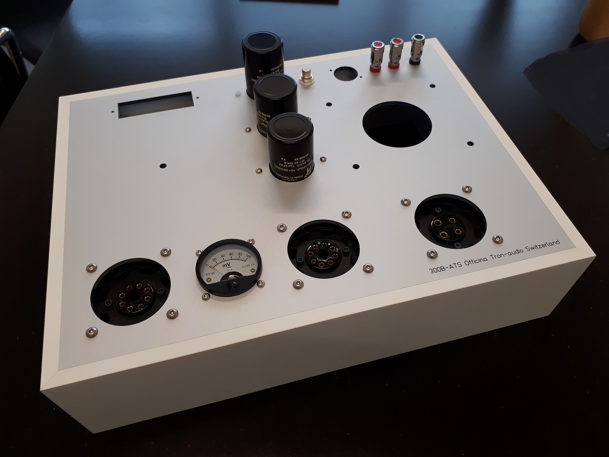

Julien591 wrote:...Pour moins "stresser le tube" je pourrais partir sur 385V, 70mA..
Perso je trouve que ce n'est pas un bon argument car généralement on se limite parce qu’on à pas voulu ou pas pu dimensionner correctement l'alimentation ou alors c'est à dessein par souci d'économie énergétique, matérielles ou autres !
Dans une réalisation sur mesure de qualité on n'aura rien à craindre. Ceci dit je suggérerai plutôt une tension min Uak de 400Vdc avec 60 ou 80mA, une application temporisée de la HT et un fusible.
Avec ce dernier point de fonctionnement et une polarisation par Rk on s’aperçoit vite qu'il nous faudra disposer d'un B+ d'env. 500Vdc ! En adoptant la polarisation négative de grille (ngv) on pourra se contenter de 400Vdc ! Note que c'est l'option que j'ai choisi pour mon 300B ATS.
