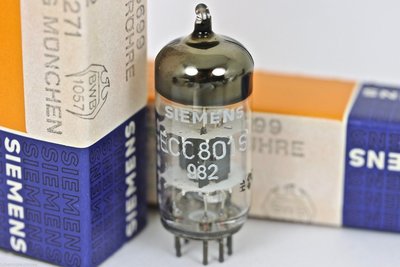

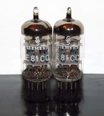

impossible de répondre à cette question, et tu vas tout de suite comprendre pourquoi avec ces deux images :
La première photo montre de simples ECC81 Siemens, labellées avec la référence ECC801S, juste pour les vendre plus cher...
La seconde montre des vraies ECC801S, avec trois micas, double support de getter, visiblement d'origine Telefunken (quelques détails visibles qui ne trompent pas) et elle est pourtant imprimées E81CC...
Les "vraies" ECC801S sont sorties de chez Telefunken, mais on les trouve parfois avec d'autres marques, comme Siemens, Philips, Valvo...
Ces tubes ont un écran (troisième mica) sous le getter, ce qui fait qu'ils sont à-priori plus "propres", sans condensats sur la structure : bruit plus faible, polarisation très stable, absence totale de courant grille...
Hélas, il suffit de les chauffer 1/2 heure sous 6,6 V pour que ces avantages soient perdus : cathode surchauffée, du baryum s'évapore et se condense sur grille et mica...
Le simple fait de mesurer ces tubes sur un lampemètre mal réglé, suffit à les dégrader, et à ramener notre belle ECC801S au niveau d'une bête ECC81 à 10 euros !

En fait mes E81CC Siemens sont identique à ta photo avec leur triple mica. Ils sont donc équivalents a des ecc801s?
Mon autre paire est constitué de vrai Telefunken Ecc801S.

pour moi, oui, les Siemens E81CC et les Telefunken ECC801S sont quasiment identiques, en qualité et musicalité, à condition qu'on parle bien des triple-micas.
Chez TFK, les plaques ont 2 agrafes de chaque côté, tout comme sur les CV4024 Mullard, sans doute pour plus de rigidité.
Chez siemens on trouve deux sortes de plaques : les mêmes que TFK d'une part, mais aussi des "petites plaques" habituelles de ECC81.
Ces derniers modèles sont souvent un peu plus microphoniques, et leurs caractéristiques sont moins précises, avec un appairage moins bon des deux triodes...
Musicalement, c'est le même genre mais un peu moins bon pour ces Siemens.
Par contre, les anciennes Siemens E81CC des années 60 ont un rendu différent, plus tiré vers le haut, limite brillant.
