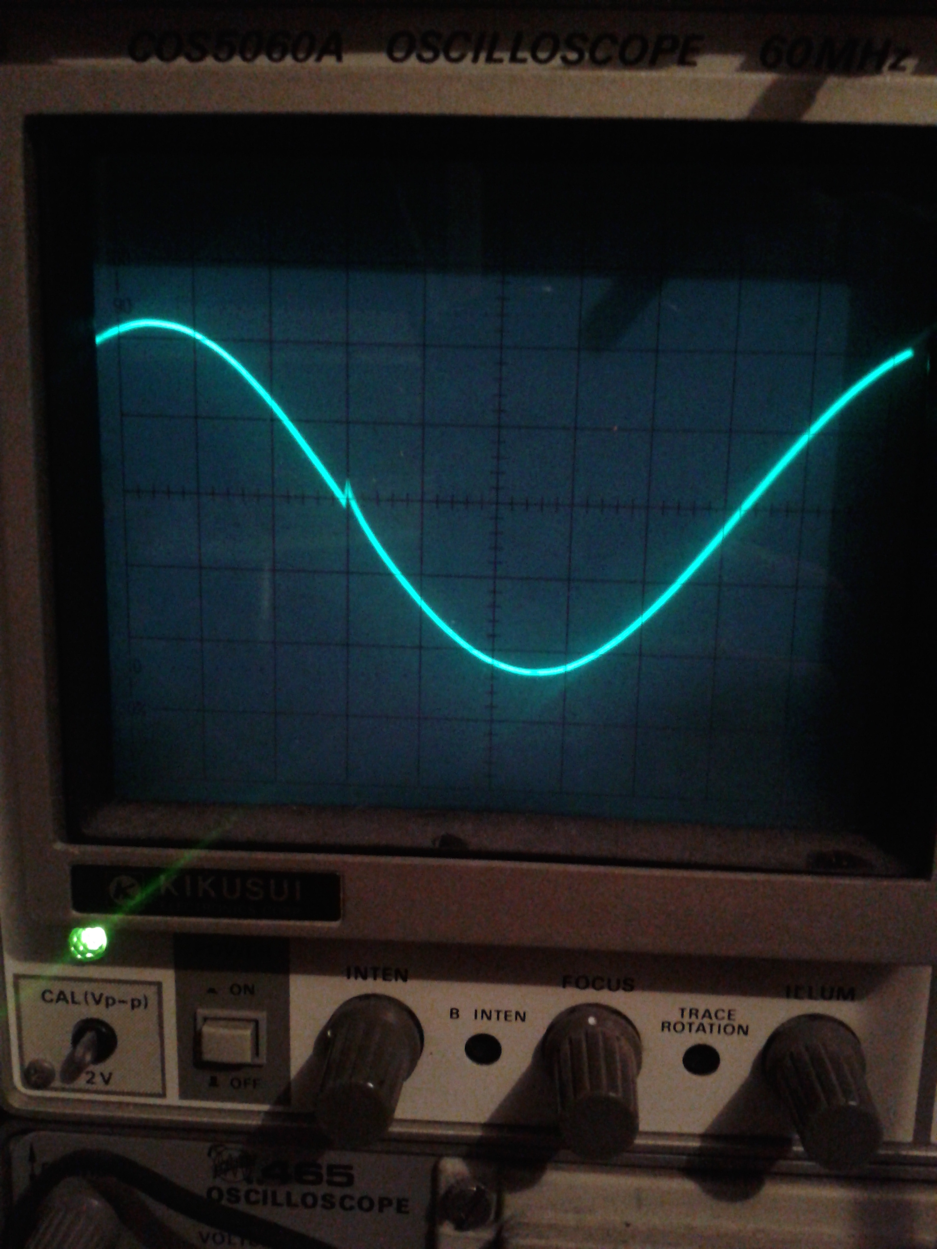

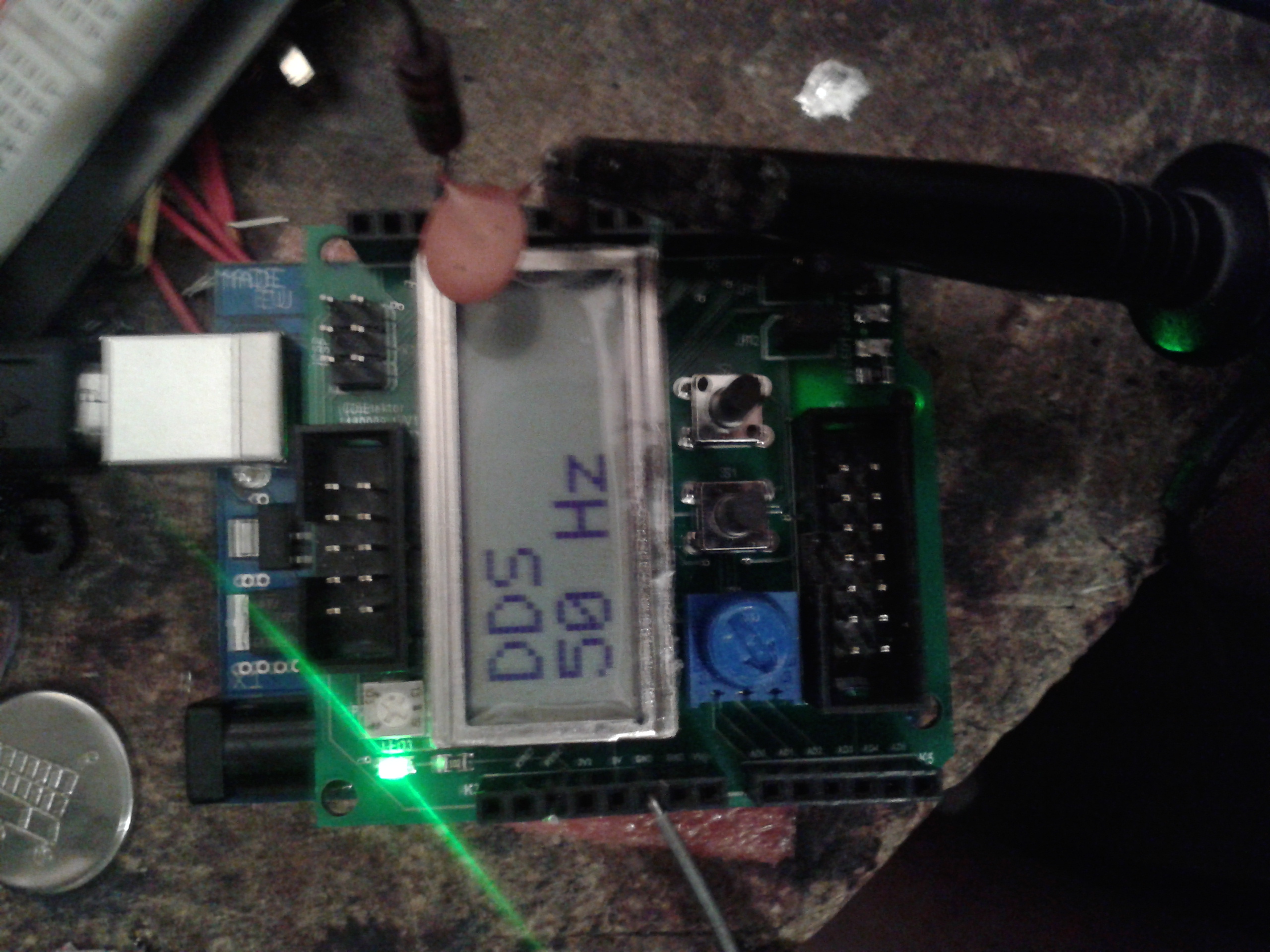

Als kleine Übung habe ich die aus dem BASCOM-AVR Kurs altbekannte DDS Signalgenerator umgeschrieben um auf den Elektor-Arduino Shield zu laufen. Mit S1 und S2 kann die Frequenz einsgestellt werden, mit dem Potentiometer kann bei der Einstell-Stufe zwischen 1 und 1o gewechselt werden. Obwohl laut ATMEGA328P Datenblatt das PWM "Glitch frei" sein sollte, bekomme ich ein Glitch von 1 µs im Sinusausgabe (siehe Bild). Mit dem BASCOM-AVR Simulator kann die PWM nicht simuliert werden, und ich habe bis jetzt keine Lösung gefunden. Hat jemand eine Idee?
Viele Grüße,
Ag

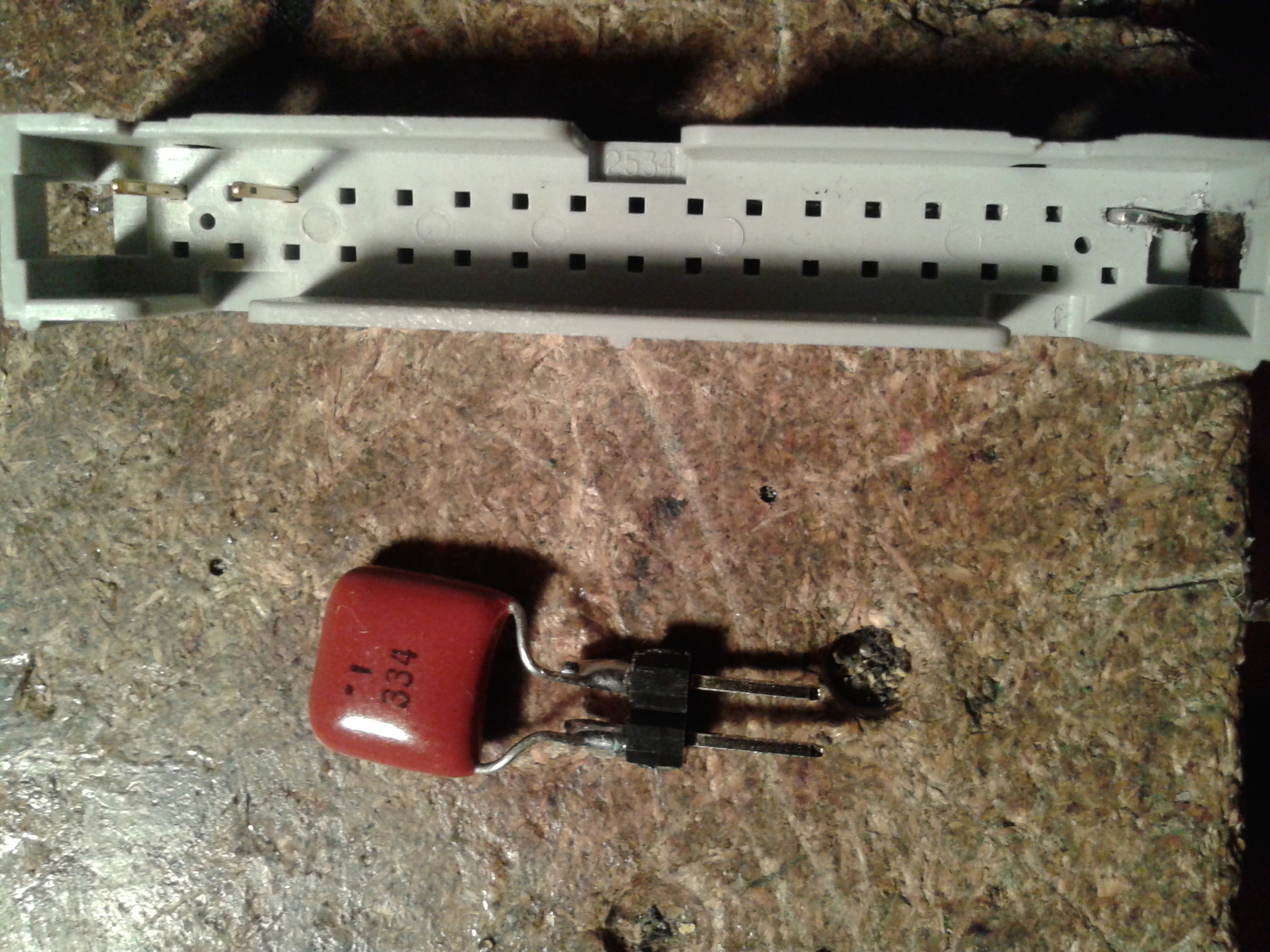

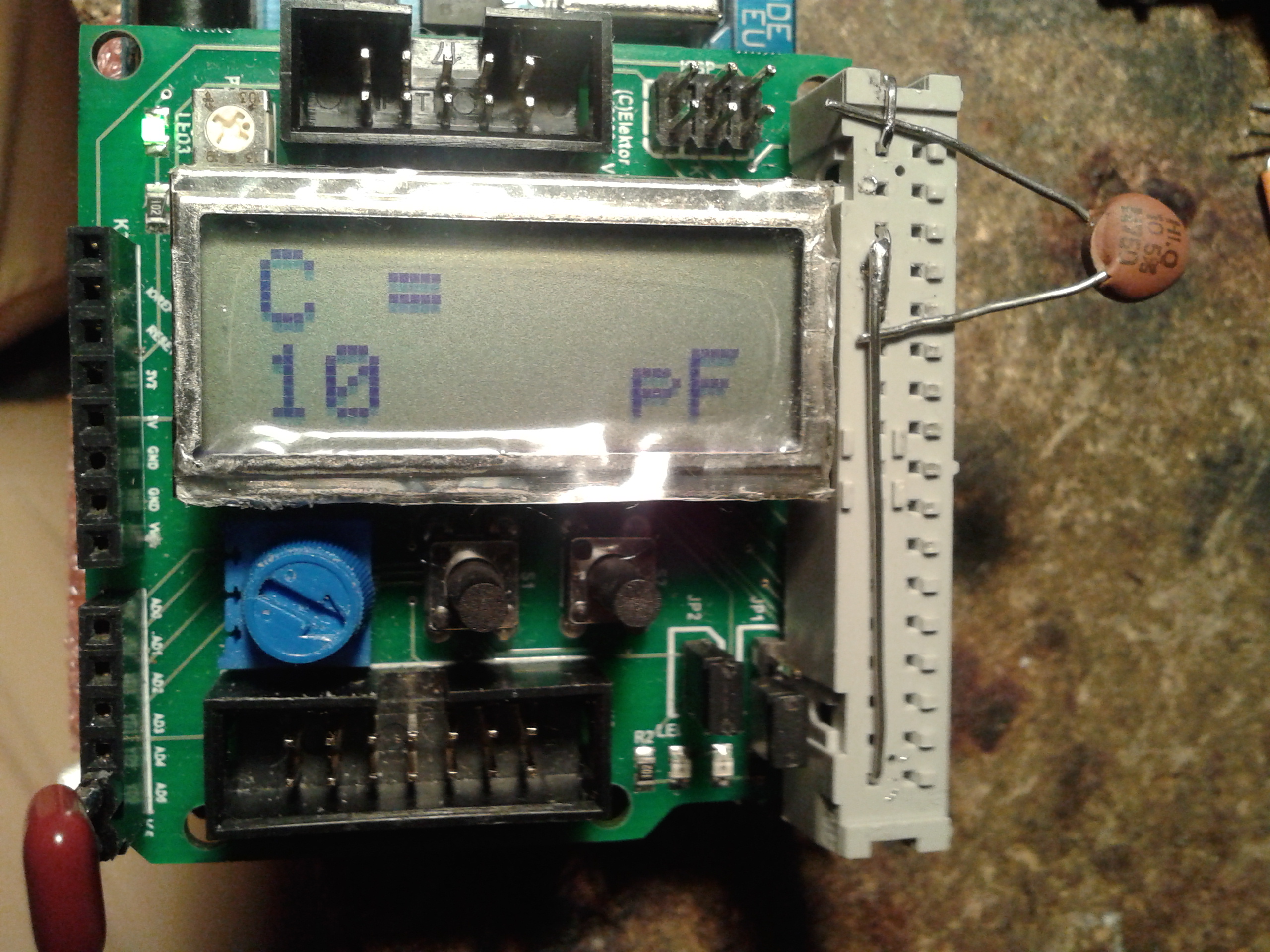

Wieder mal aufbauend auf Arbeiten von Burkhard Kainka (http://www.elektronik-labor.de/Projekte/Cmessung.html) habe ich ein einfaches Kapazitätsmesser (1pF bis 250µF) für die Elektor Arduino Shield gebastelt. Dazu benötigt wird lediglich ein 330nF Aufsatz und eine Jig Aufsatz, gebastelt aus der Stecker von eine ausrangierte Floppylaufwerk.
C_Meter_Arduino.bas.txt
(2.12 KiB) Downloaded 73 times
