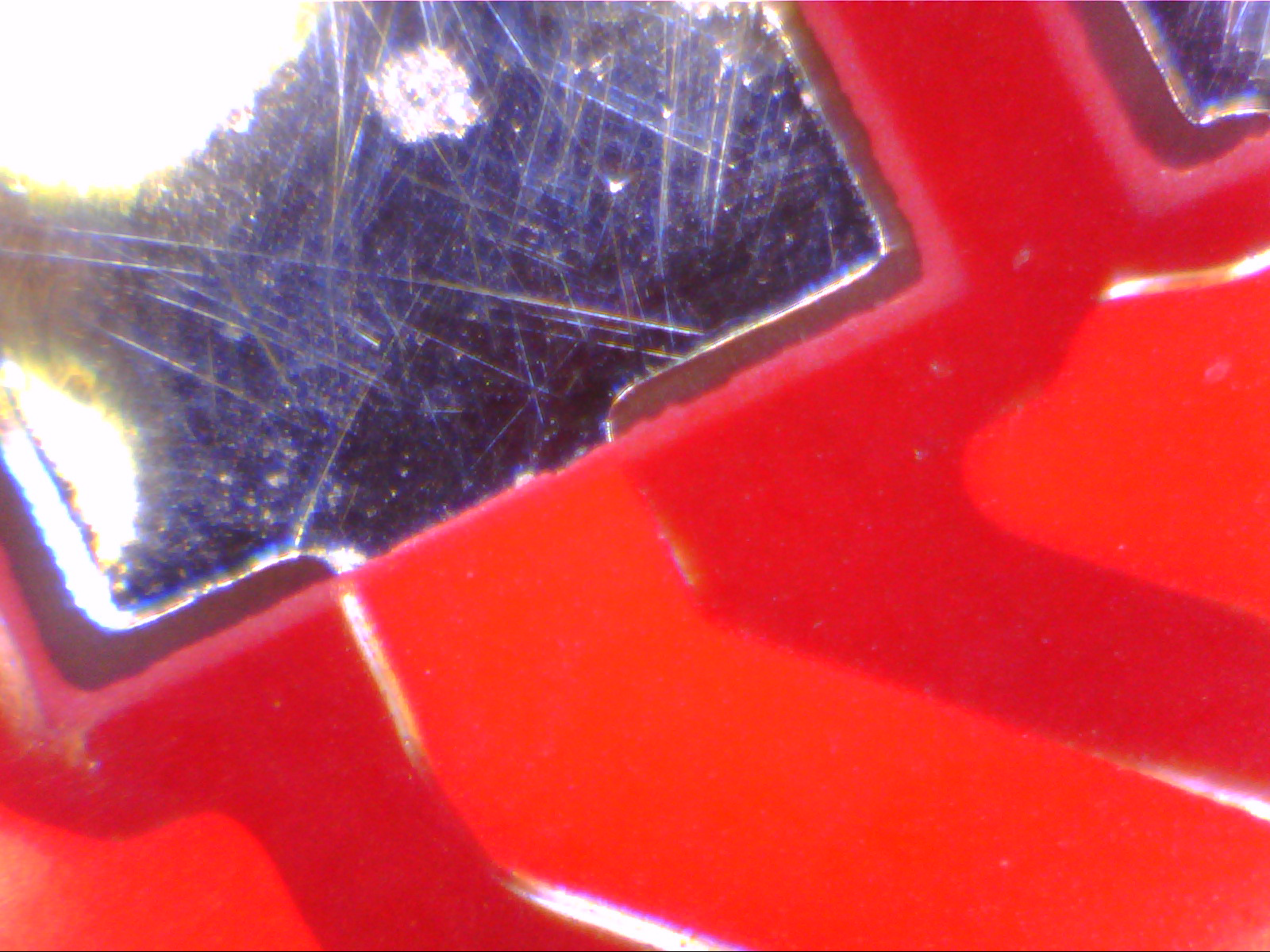

Qualité "protopac" : 10 CI de 42x42 mm - 2 couches, sérigraphie sur côté top uniquement (j'avais les 2 mais rien sur le site ne dit que ce n'est que d'un côté : à voir pourquoi), vernis rouge, étamage HASL, test électrique complet.
Pour 14 US$, port compris, 8 semaines de délai théorique.
Commandé le 20/11 reçu le 4/1 soit 6,5 semaines.
Ci-joint quelques macro photos de la qualité.
L'état de surface est trompeur. Le HASL se laisse facilement rayer.
La gravure est impec. Les composants sont majoritairement 1206, les pistes fines en 8 mil.

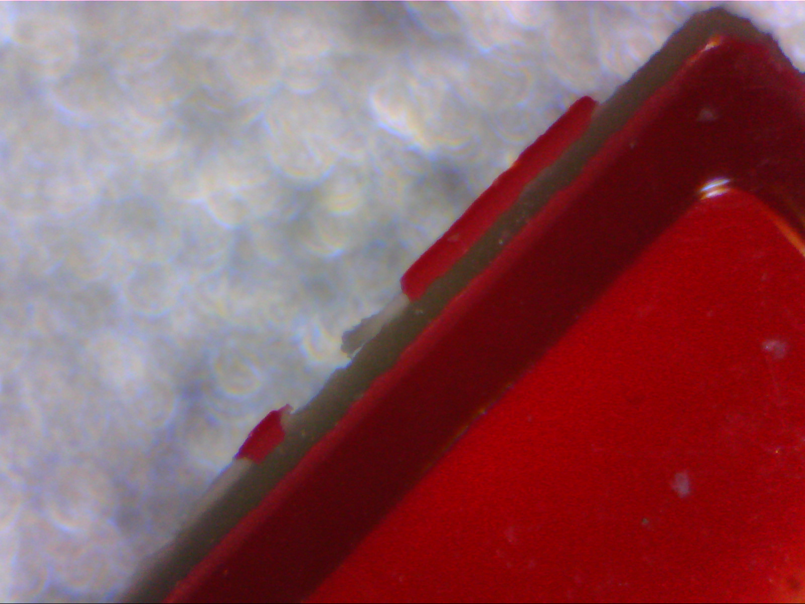

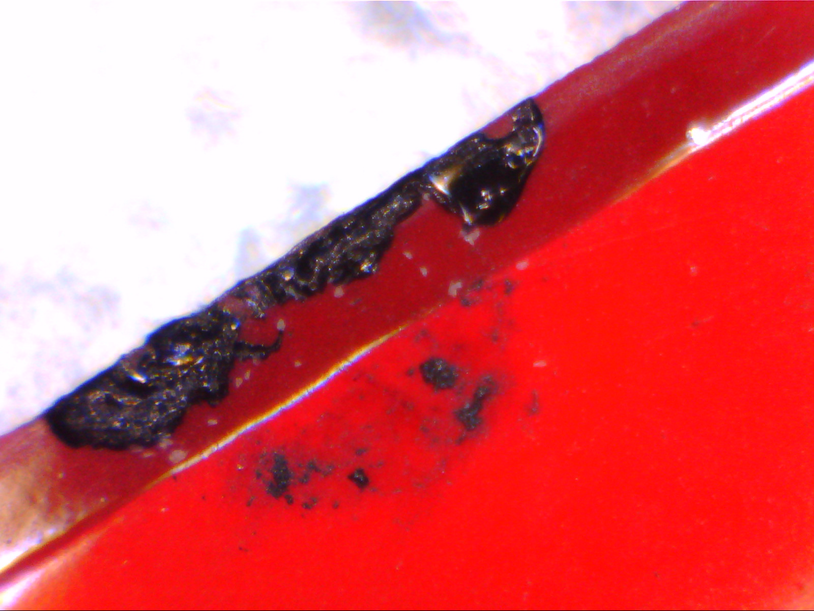

Par contre, la précision de perçage est quelques fois limite, mais acceptable.
Quelques bavures par ci par là sur les bords.

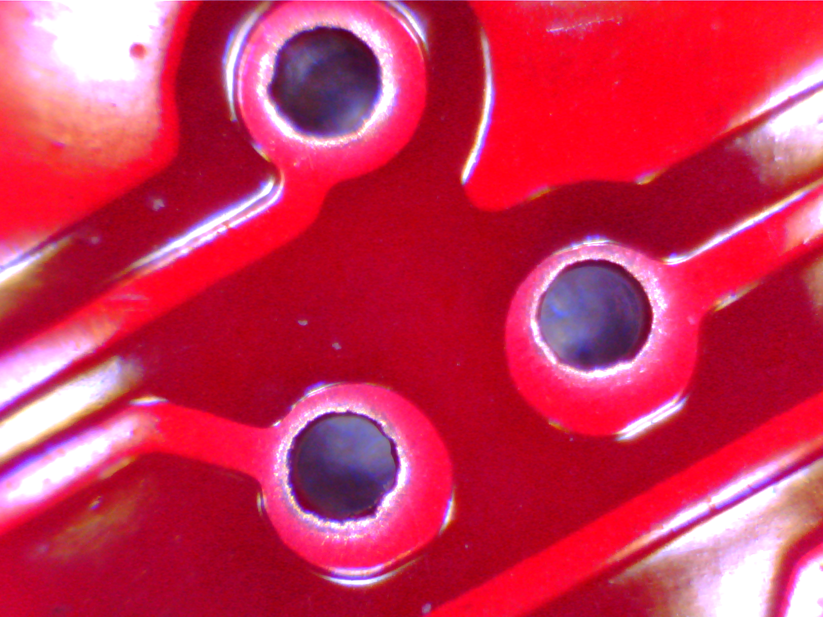

Suite: Testé: DirtyPCB
Postby ppa94 » Tue Jan 05, 2016 2:58 pm

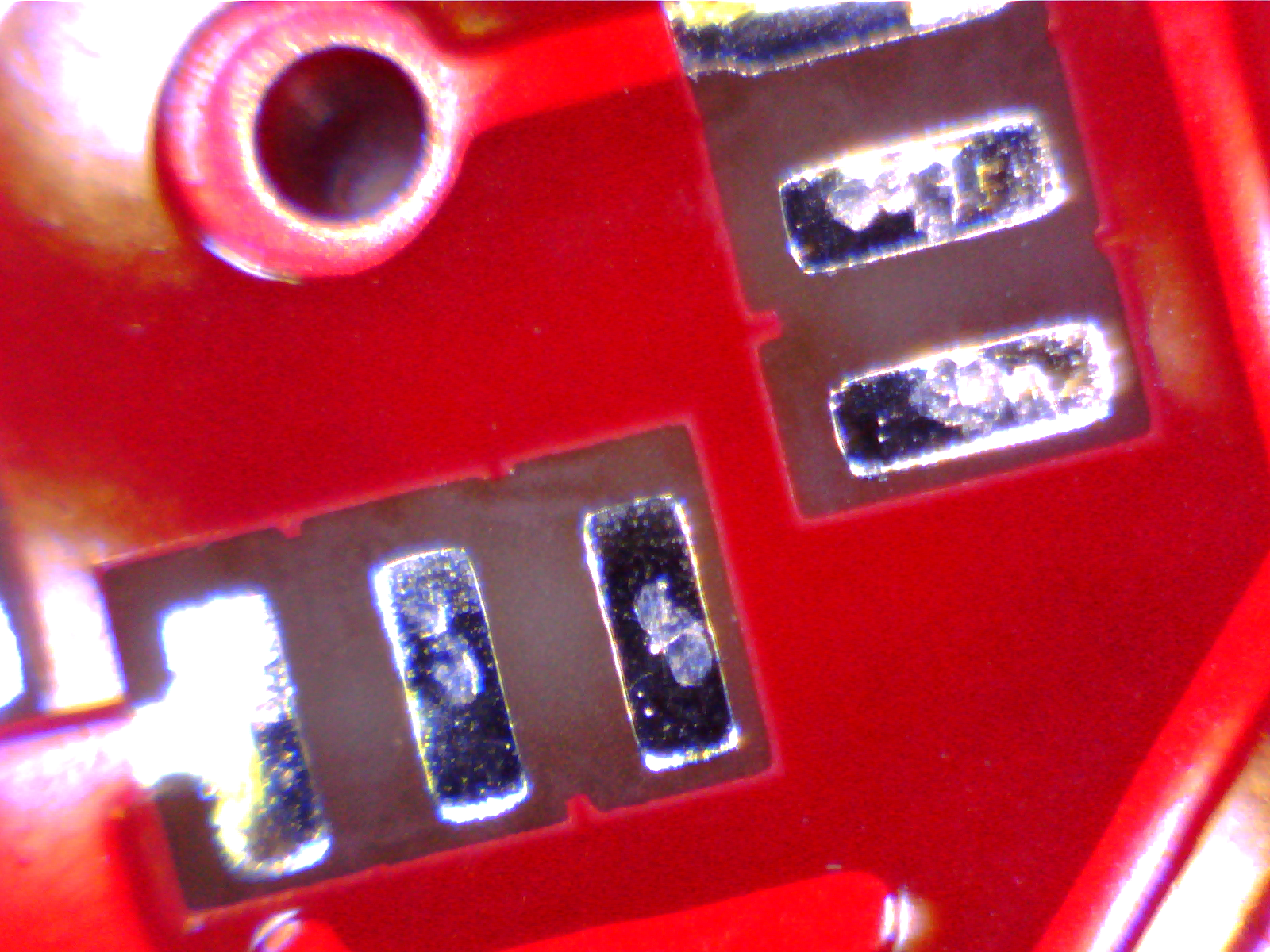

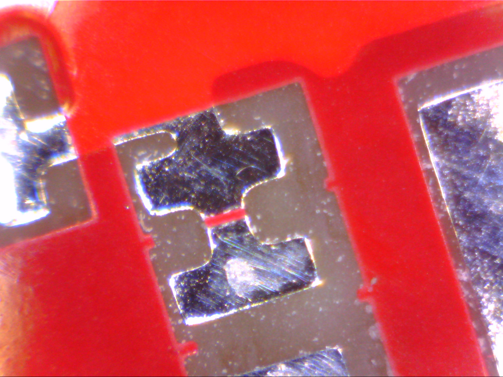

La suite...
On voit bien les marques des touches du test électrique.
Les vias sont 0.15 mm.
Cordialement,
Philippe.

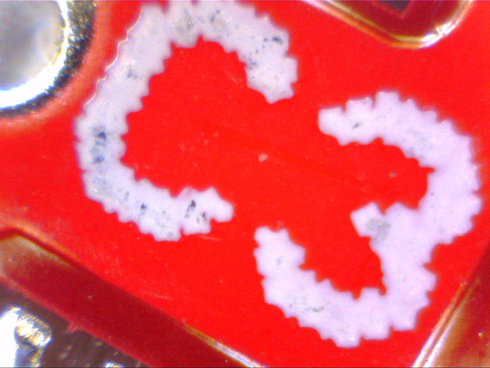

La sérigraphie 1mm est un peu moche quand on zoom, mais très lisible à l’œil nu.
